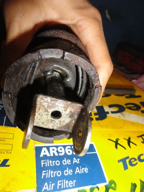

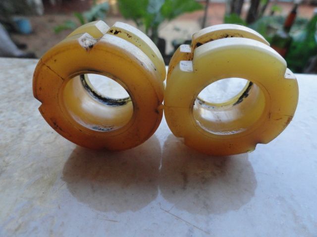

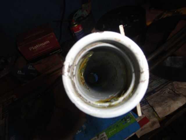

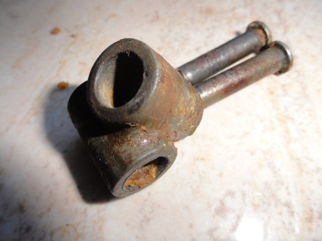

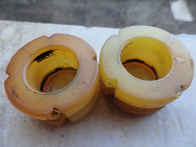

Fotos, pçs antigas/gastas, nome das pçs no cepchev:
Uma das desvantagens que considero em auto mecânica é que eles ñ tem a preocupação em limpar bem as pçs antes de montar.
Liame traseiro de mudança de velocidades - Curto

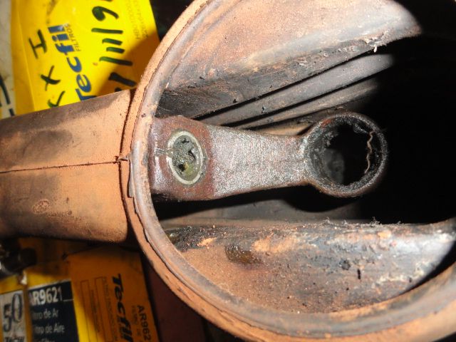

Setor de controle d emudança de marchas
Tubo protetor c/ buxa do liame - Longo

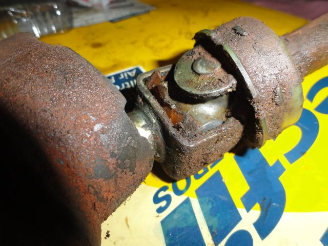

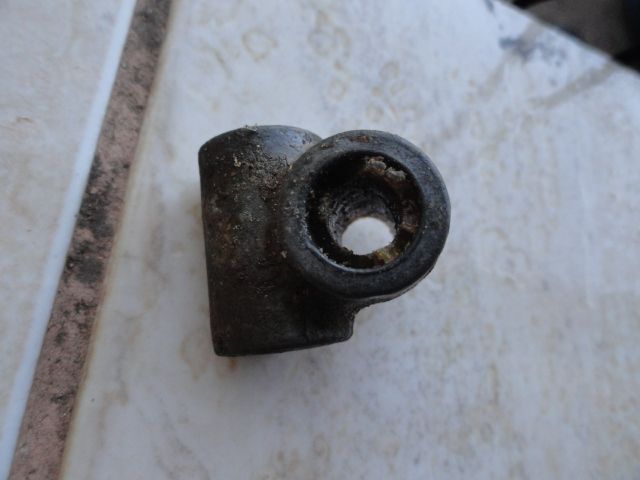

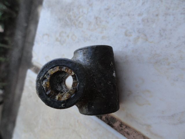

Junta central dos liames (cruzetinha, munhão), reparem que ela ja tinha perdido parte do plástico que a reveste outro detalhe que reparei foi que esta é mais leve que a que comprei.

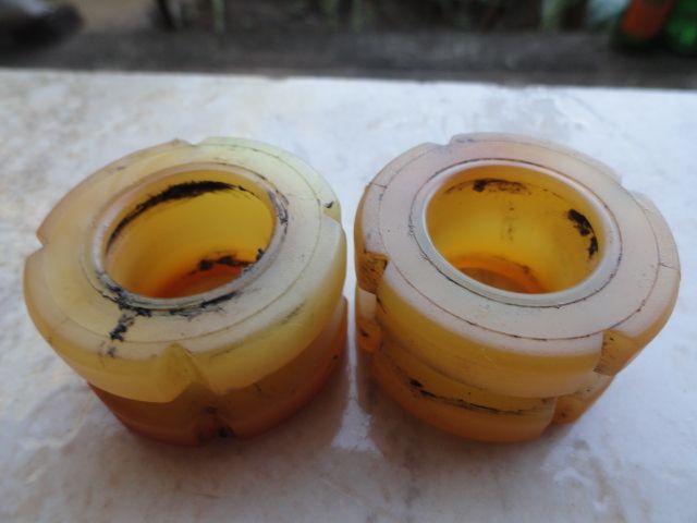

Buxa do liame de mudanças, aparentemente boas.

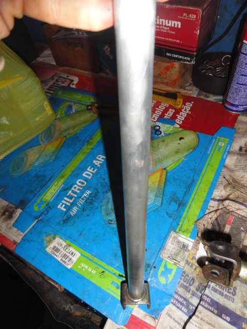

Liame dianteiro de mudança de velocidades - Longo (ja lixado)
Aqui o processo de remoção da "cabeça" do rebite que vai no munhão

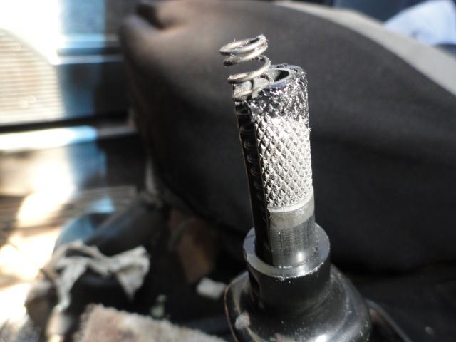

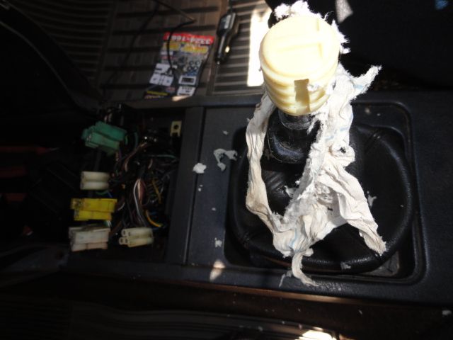

Cheguei em casa e fui trocar a coifa do cambio e a manopla porém me deparei com problemas ñ muito esperados.
Olhem a meleca que ja tinham feito da antiga manopla:
Foi colocado uma bucha rosqueavel e a manopla sequer tinha rosca sem acabamento para encaixe, era simplesmente liza, oca e bem larga por dentro, daí penso eu que algum antigo dono teve a ideia de colocar um pano por dentro pra prende-la, resalto que essa manopla ja estava com problema, ficava sambando e girando.

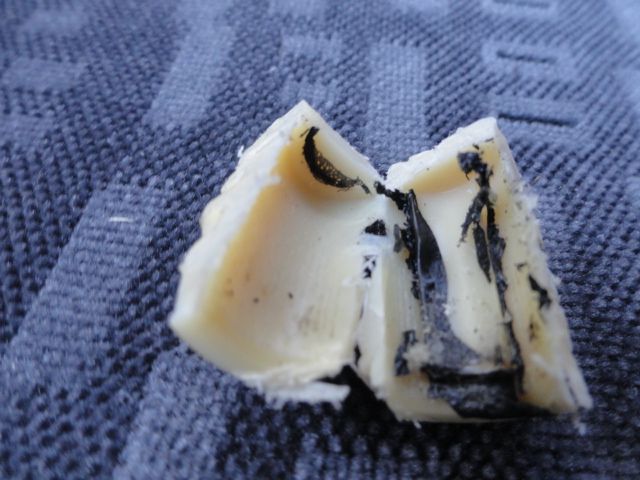

O cara colocou silicone pra prender a buxa, pensem na canseira pra tira-la dessa superfície travante, só mesmo cortando pra sair:
Já a nova paralela é mais fina e tem saliência pra encaixe.
Outro problema foi a coifa que era do 91 e ñ da certo no meu.
Peguei a grana devolta e fui atrás de um primo que é tapeceiro e ficou de fazer uma pra mim apartir da antiga.
Outro problema foi que perdí a molinha da foto, porém a ré engata normalmente, teria problema em andar sem?
Mola de pressão da mudança da marcha na ré.

A mola serve pro botão do engate de ré voltar pro lugar, assim quando você for colocar a primeira, não confundir com a ré. Se ficar sem ela, terá que empurrar o botão para baixo toda vez que for usá-lo.

Sobre o botão, usei a ré hj várias veses e estava normal sem a mola :smt017

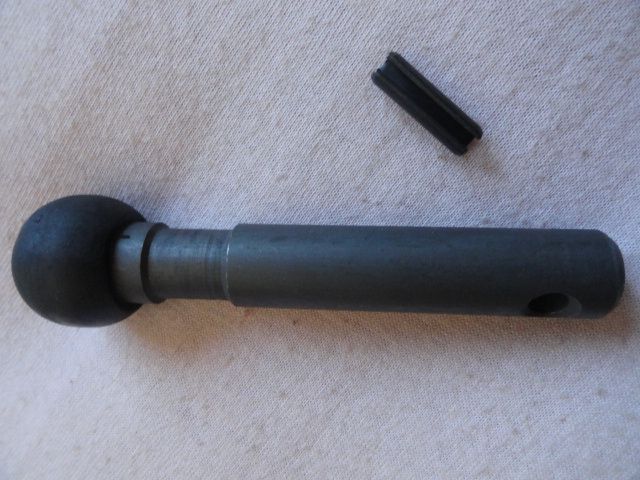

Seletor de controle da mudança de marchas (n°90112515 creio ser essa) $28,00
Graxa SKF pra repor a do cambio = $12,00

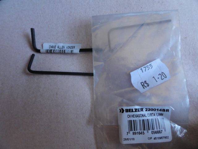

Chave allen 2,0-1,5-1,0mm pro caso de bater a coragem e remover o pino rosqueado da mudança da marcha ré (nº11064721) = $3,00
