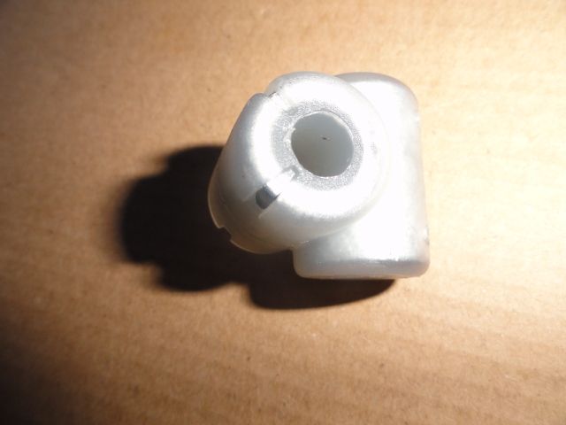

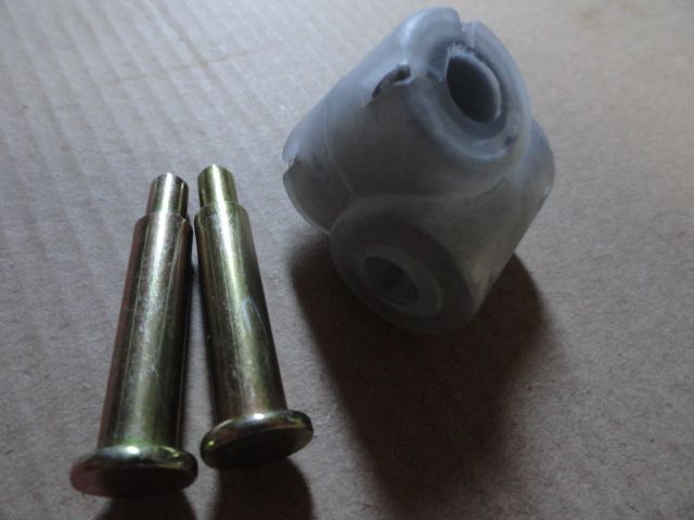

Se forem no site da Kit&Cia e colocarem na busca o cód "90182169" verão aquele kit com duas buchas e o guarda pó o qual aqui custa míseros 75 reais, eu e o vendedor ficamos impressionados com o valor sendo que o kit com as duas buchas sem o guarda pó é $20 então comprei apenas este ultimo.
Kit buxas: $20 (veio bem embalada como podem ver)

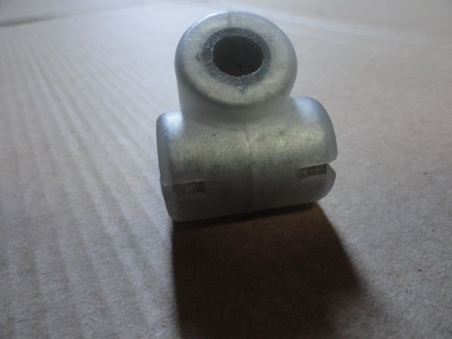

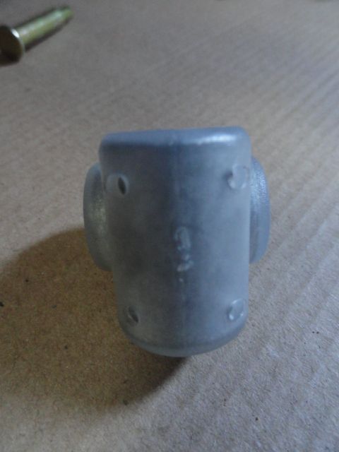

Munhão: $20 (veio muito bem embalado)
Postarei mais fotos com detalhes dessa pç:

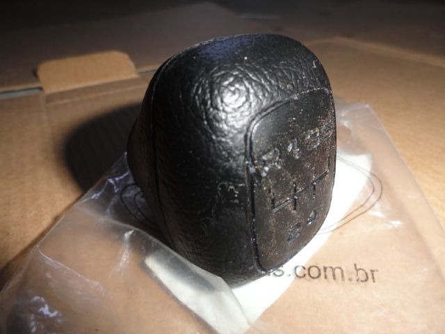

Manopla: $7 (acabamento razoável)

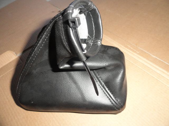

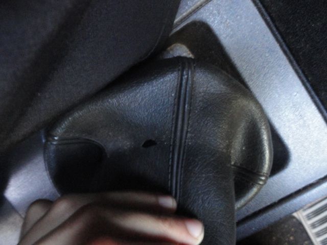

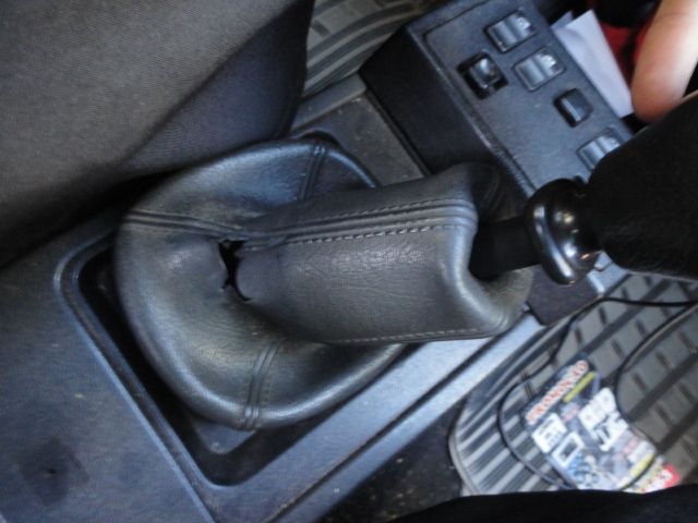

Olhem o estado da coifa original:

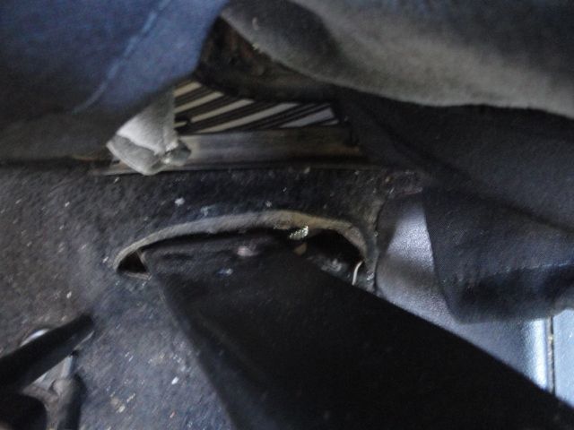

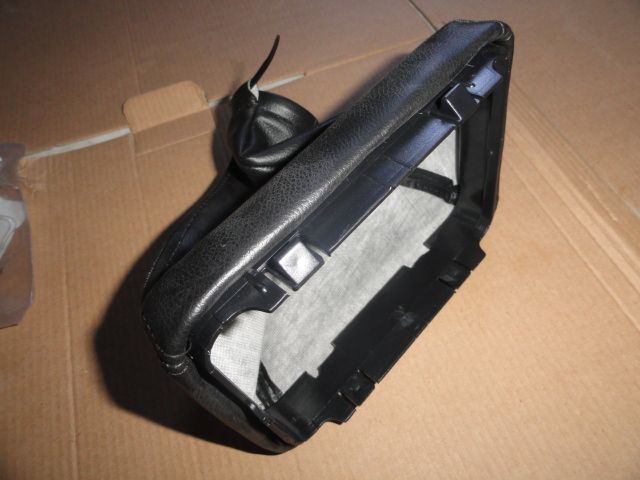

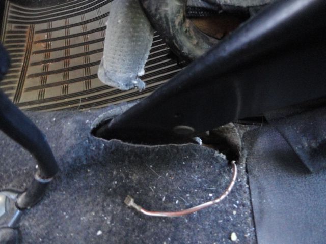

Aqui a alavanca do freio de mão, fui a um tapeceiro pra ele fazer uma capa p/ mesma porém ele me disse que como essa alavanca não tem uma espécie de protetor na base a capa não daria um acabamento legal então desisti da ideia e peço que vcs me deem uma luz pra poder encapar isso daí, me da agonia sempre que vejo a alavanca sem proteção nenhuma contra poeira e demais sujidaes que entram alí sem falar que ñ acho bonito o design dela.
Tbm gravei um vídeo mostrando como está a alavanca porém não ficou bom pq ja era noite, amanha farei outro pela manha e postarei.

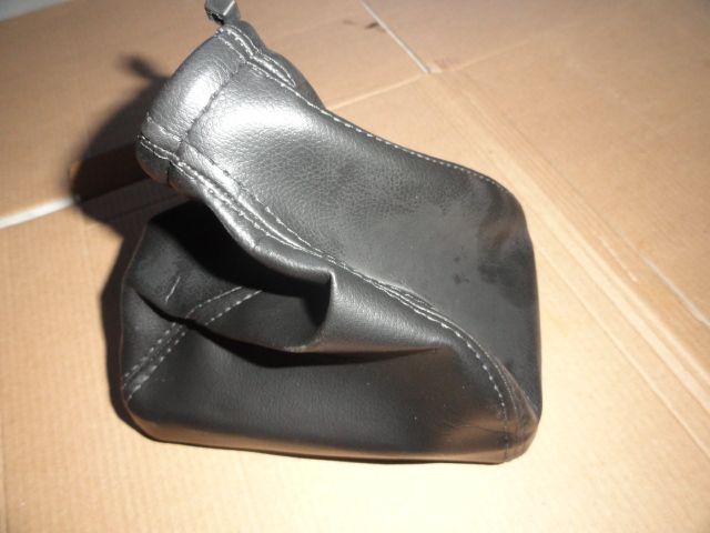

Coifa da alavanca do câmbio: $35 (bom acabamento e muito difícil de encontrar por aqui, quase mandei fazer uma no tapeceiro)

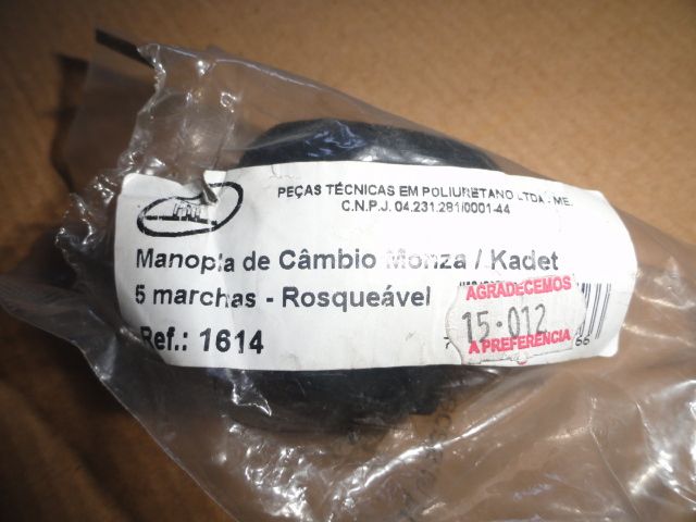

mas esta manopla do cambio esta escrita rosqueavel :smt017
realmente estou caduco :smt005
WizardMaster
- Mensagens: 1026
Re: Cambio - Troca de buchas e munhão

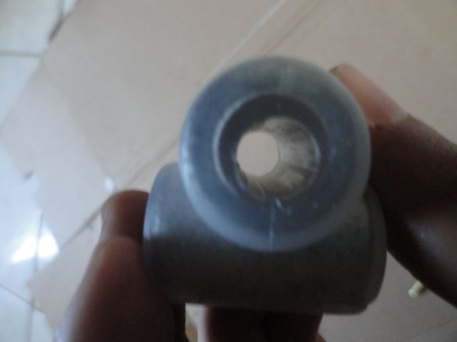

Jesuino eu tbm fiquei comfuso pq na embalagem diz rosqueável porém olhando por dentro dela ñ tem nehuma rosca só algumas saliencias pr encaixe.
Será que vai servir?

Serve, peça paralela é tudo complicada. heheheWizardMaster escreveu:Jesuino eu tbm fiquei comfuso pq na embalagem diz rosqueável porém olhando por dentro dela ñ tem nehuma rosca só algumas saliencias pr encaixe.

A manopla de câmbio do Monza é encaixada e não rosqueada.
Para remover a antiga, praticamente se destrói para colocar a nova.

Luiz.
Tou pensando em trocar esse trabulador mesmo sabendo que esta bom (segundo mecânicos)
Carlos.
Deu pra perceber que vai se destruir na fixação.
Na "vareta" onde a manopla vai tem tipo uma área travante que ao colocar a manopla deve trava-la rasgando por dentro kkk

Não rosquei ao colocar que vai estragar a peça nova.
