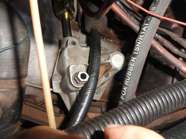

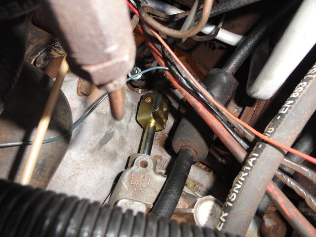

Só pra dxar o tópico mais rico em imagens...
Laime novo (sim estas duas mangueira que aparecem na foto ñ deviam estar aí o erro foi dos antigos reparadores na hora de mecher na DH do carro e ñ passa-las pelo local original):
Aqui onde deveria ter a tampinha:

Re: Cambio - Troca de buchas e munhão
Eu usei uma tampinha de cola, sem encaixa-la até o final. Aquelas cola bastão, sabe? Tem a mesma função da original.
A alavanca tá meio torta, hein? hehe Quanto a folga, tá igual o 86 do meu pai. Sou meio bitolado com isso...
Agora curte a condução pão de mel do SL/E. rs
Pois é se ñ encontrar vou fazer isso emsmo com a tampinha de cola.
Cara a manopla esta torta, veio assim e ñ dá pra arrumar, creio eu que aquela travinha que tem dentro da manopla foi feita na posição incorreta e na hora do encaixe ficou torta. Eu achei que ia ficar com aidna menos folga mas ja melhorou demais.
