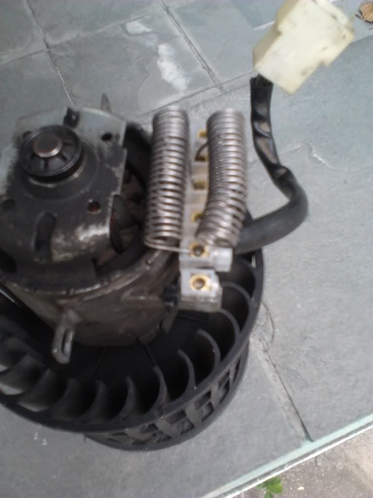

Valeu pela dica amigo ! A solda eu usei para aplainar os terminais internos da chave comutadora uma vez que o liga e desliga constante provoca desgaste. Realmente pretendo usar um sindal de porcelana que ja até comprei. Tô na fase experimental ainda ehhehehhehe ! A resistência original é coberta por um materia l cerâmico de cor verde e que esquenta igual ao capeta !! :smt005 quando a " gambiarra" ficar pronta , ela vai ser presa no local original justamente para a proveitar a ventilação . Vou postar fotos melhores aquicarlos wagner escreveu:Olá amigo!

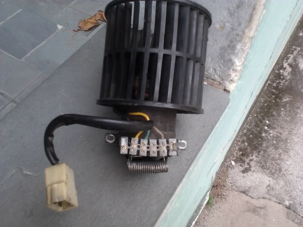

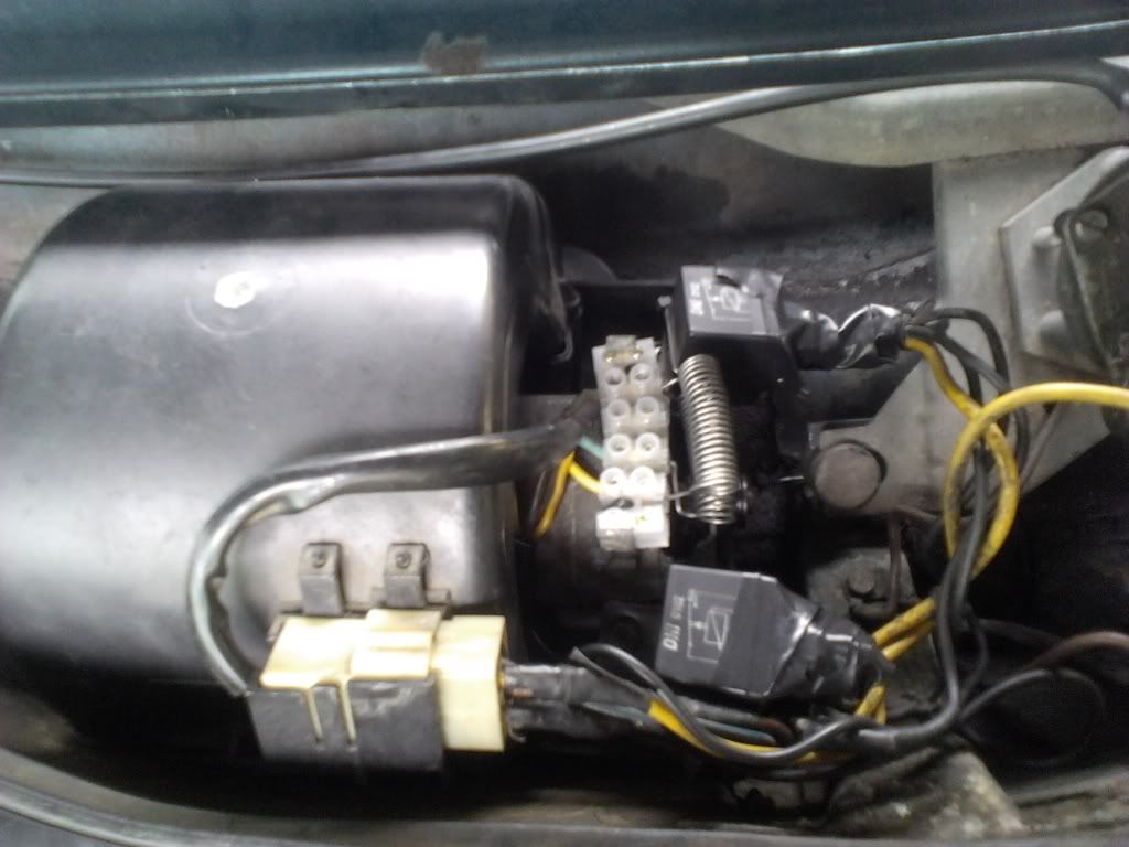

Éeee galera , depois de muito mexe daqui , mexe dali resolvi deixar sem cobertura mesmo. Tentei tres materiais diferentes : silicone, durepox e cola para juntas de motores . Em todos eles a resistência esquentou alem do normal e o cheiro dentro do carro ficou insuportável. Arrumei um sindal de qualidade e que não derrete mesmo ligado horas a fio. Melhorei a fixaçao do sindal com abraçadeiras de nylon no suporte original da resistência. Dei um espaçamento de um terminal no sindal de cada lado. Assim não existe a possibilidade de os terminais laterais uma vez usados ,entrarem em curto com a carcaça em virtude de desgaste do plástico. E quanto à humidade , isso não é problema pois como disse anteriormente a resistência é de chuveiro ! Tá funcionando muuuuuito bem pois ela opera em potência muito menor do que foi projetada . Um abraço à todos e muito obrigado pelos comentários e sugestões !! :smt023

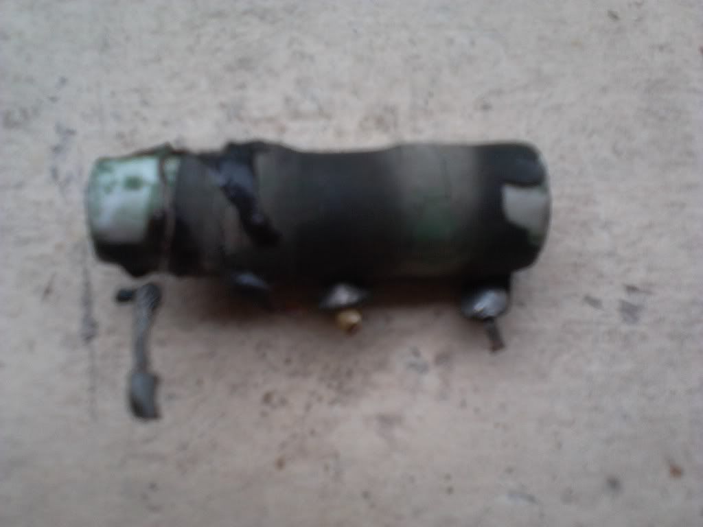

Resistência queimada :
