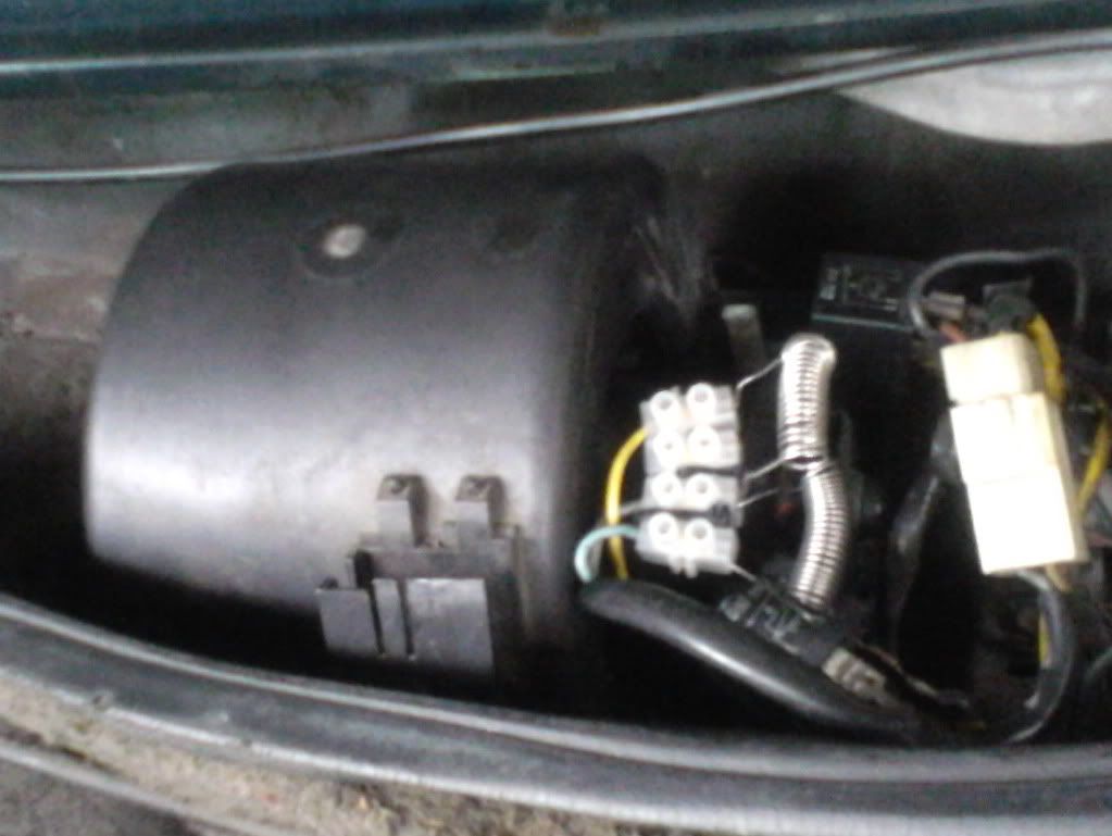

Meu monza vinha dando uns piripaques na ventilação interna até que morreu de vez. As velocidades diferentes são conseguidas por resistores de fio em um corpo único. A chave seletora aciona diferentes segmentos do resistor que está em série com o ventilador. O meu resistor foi pro beleléu ! Ele é composto de dois segmentos de 1 ohm cada. Achar um desses é quase impossível. Resolvi o problema cortando elos de uma resistência de chuveiro até conseguir os valores ôhmicos adequados ! Funciona perfeitamente uma vez que a resistência de chuveiro é dimensionada para potências beeeem maiores ! agora vou confeccionar um encapsulamento decente talvez com durepox para dar o acabamento final. Cada segmento é composto de 23 espiras de resistência para chuveiro lorenzete . Desmontei o botão e dei uma boa limpeza também e um preenchimento com solda. Adicionei um relé para a velocidade intermediária também. Depois coloco fotos melhores:
Editado pela última vez por gabri_hawk em 16 Nov 2011, 23:35, em um total de 1 vez.
De pelado à completíssimo , tudo feito em casa. Tudo funcionando maravilhosamente bem !-

caraca amigo, belo trabalho hein, se eu fosse você daria um acabamento inicial em silicone para vedar inclusive umidade, mas posta ae como chegou no resultado, foi usando multimetro? como foi?? isso pode ajudar muita gente. abraços

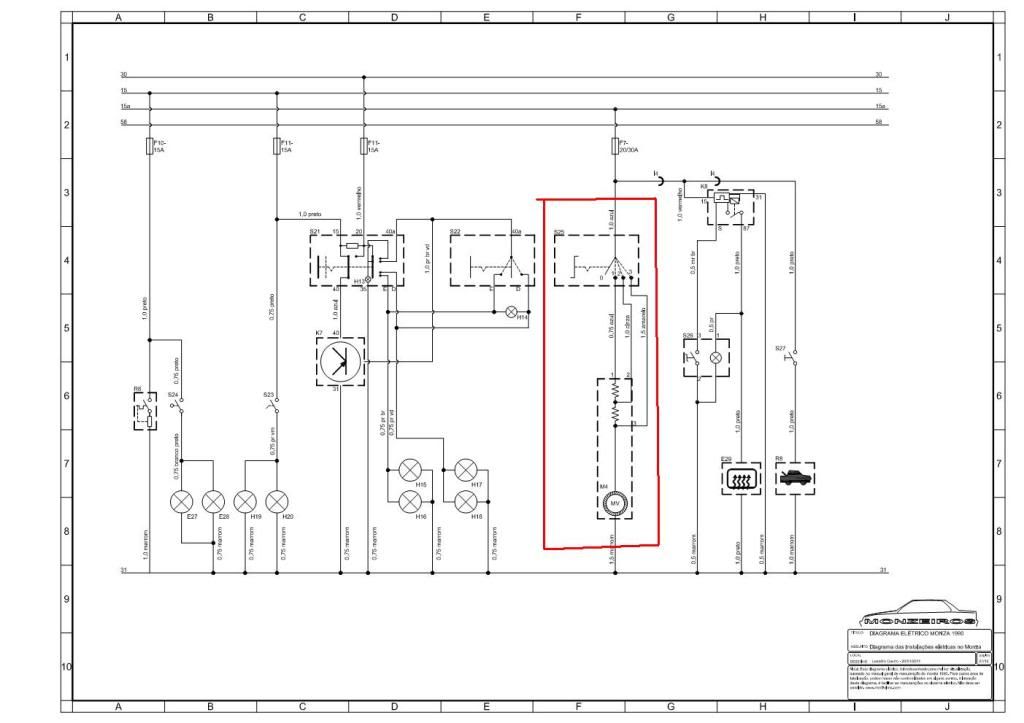

Teste , depois de verificar o que o Luiz falou , verifique se a chave seletora fecha normalmente os contatos e se o resistor duplo não está aberto. A coisa funciona assim : Na ventilação máxima o motor do ventilador e alimentado diretamente pela linha positivo (linha 15a) , a chave seletora coloca um ou dois resistores em série com ventilador. Com um resistor vc tem ventilaçao média , com 2 vc tem ventilação mínima . Olhe o esquema abaixo o conjunto ventilador e resistores representado por M4 e chave seletora por S25)

Sim sim amigo foi com um multímetro fui cortando e medindo , cortando e medindo ... Putz legal a sua idéia do silicone !!! se eu não me engano existe um tipo de silicone especial para alta temperatura . Valeu pela sua sacada !! :smt023filipenogueira escreveu:caraca amigo, belo trabalho hein, se eu fosse você daria um acabamento inicial em silicone para vedar inclusive umidade, mas posta ae como chegou no resultado, foi usando multimetro? como foi?? isso pode ajudar muita gente. abraços

Opa, estamos aí pra isso, hehehe, silicone é bom demais pra esse tipo de coisa e não é tão caro. pra melhorar ainda eu acho que dá pra você pegar uma caixinha de plástico um pouquinho maior pra acomodar bem a resistência e preencher com silicone, daí fica mais profissional e esteticamente melhor a "solução técnica alternativa", rsrsrs, bom estava pensando aqui mas acho que o silicone não dará nenhum tipo de isolamento indevido na resistência.gabri_hawk escreveu:Sim sim amigo foi com um multímetro fui cortando e medindo , cortando e medindo ... Putz legal a sua idéia do silicone !!! se eu não me engano existe um tipo de silicone especial para alta temperatura . Valeu pela sua sacada !! :smt023filipenogueira escreveu:caraca amigo, belo trabalho hein, se eu fosse você daria um acabamento inicial em silicone para vedar inclusive umidade, mas posta ae como chegou no resultado, foi usando multimetro? como foi?? isso pode ajudar muita gente. abraços
