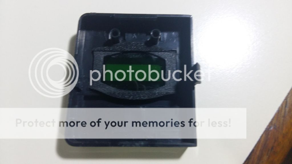

Galera estou com uma duvida referente ao código do CB do Monza.
Meu Monza é EFI e eu gostaria de saber qual o código do CB que devo usar nele e também se existe mais de um qual a diferença entre ambos.

O código para EFI é: 52263347
O código para MPFI é :52283060, serve no EFI mas vai marcar dados de consumo e autonomia incorretos.

O que muda no Kadett é que ele é quadrado e do Monza, do lado direito é inclinado para acompanhar o painel. Então, o CB do Kadett não encaixa no painel do Monza e do Monza no Kadett fica um buraco.

Em teoria, se o CB for igual ao relógio, substituindo-se só a capinha frontal (no caso ter ter uma capinha de CB de Monza) poder-se-ia instalar um CB de Kadett num Monza.o CB do Kadett não encaixa no painel do Monza e do Monza no Kadett fica um buraco.

É igual ao relógio, em temos de posição e fixação no painel.

Galera, meu monza era MPFI e agora é EFI, so que agora ta marcando consumo e autonomia errados.. teria algum jeito de mudar isso?

Peguei essa informação que pode te ajudar.LEEOBMX escreveu:Galera, meu monza era MPFI e agora é EFI, so que agora ta marcando consumo e autonomia errados.. teria algum jeito de mudar isso?
CB de MPFI (até funciona em EFI, mas o valor do consumo real é 80% do indicado, não funciona em carburado)
