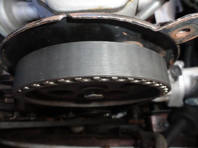

Hj ao fazer a troca de óleo (eu mesmo) retirei a capa protetora das polias do motor e constei uma trepidação na carcaça do esticador, com marcha lenta ele fica normal e ao acelerar e soltar repentinamente ele trepida e a correia dentada na sua parte direita que sobe na vertical (estando eu frente as polias) dá uma tremida de mais ou menos 5cm bem no meio, isso a faz encostar na capa o que provoca um zumbido ñ tão alto.
Levei no novo mecânico aqui perto que agora "cuida do meu carro" e ele me disse que ñ é normal tal vibração na correia e esticador , a correia dentada (contitech) ele me disse que ja poderia troca-la se eu quiser pois está começando a aparecer os "dentes" na parte lisa e o tensor ñ tem aperto só mesmo a troca. Me atentou (apesar de ja estar esperto ali) que como meu monza é muito bem cuidado deveria trocar logo antes que piore e danifique algo mais ou arrebente a correia...e ele tem razão era exatamente o que eu pensava.

Bem segue fotos da correia que o mecanico citou estar começando a "expirar", se os amigos preferirem amanha posso gravar um video na câmera mostrando a vibração correia/tensionador assim creio que vai dar p/ verem exatamente o que está acontecendo.

aparentemente a correia está boa. Eu faço a troca com 40.000 km e ou se precisar trocar a bomba antes disso e pelo preço não ser exorbitante.
O Carlos Freire poderá confirmar pq eu não tenho certeza, mas, a 'flambagem/oscilação" da correia pode ser reduzida via movimentação da carcaça da bomba.
O esticador da correia deve ser trocado se estiver fazendo barulho por desgaste, ou batendo o batente ou o rolamento chiando como se tivesse areia.
E o preço do esticador SKF é em torno de 65 reais... fujas das marcas QMS mais baratas.
Aguarde outros comentários mais competentes que o meu.

Me parece que essa correia não foi bem tensionada. A tensão da correia dentada se dá movimentado a bomba d'água e alinhando os furos do tensionador. Esse teste dá para você mesmo fazer, aplicando os procedimentos de troca de correia dentada descrito aqui no fórum em vários tópicos e no manual de reparações do Monza 90.
Então, sem remover a correia, girando a polia do virabrequim no sentido horário, verifique como ficam os furos de referência do tensionador.

Sem esquecer de que os furos só deverão estar perfeitamente alinhados qdo se instala uma correia nova.
Com o tempo a correia cede e os furos não se alinham mais perfeitamente.

Wizard, ao tirar a polia de acessórios para conferir o ponto da polia dentada com a bomba de óleo, gire o virabrequim com uma chave 17" ou levante a roda dianteira direita, engate a 4ª marcha e gire a roda.
