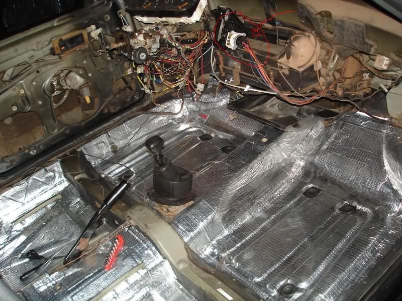

Creio que voce está falando desta parte cf. abaixo:
ALém disso, nesse conjunto, há um plug conectado. Desconectei tudo e a ventoinha continua disparada. Verifiquei o fusivel na posição 8 da caixa ele é de 30A estav derretido, retirei o derretido, liguei a ignição (tudo com o carro frio... hoje pela manhã) e então ao retirar o fusivel obviamente ela não disparou. Ufa, pensei, é só substitui-lo e partir pro abraço. Nada feito troquei o fusivel e continua disparada. O que fazer agora????Rafaelo escreveu:essa e "chupeta" da chave seletora a vacuo do A/CDiplo90 escreveu:Pessoal, antes de mais nada, estou usando uma foto do Marcell e espero que os direitos autorais não sejam muito altos.... permita-me por favor.
É o seguinte, precisei dar uma ajeitada nos fios embaixo do painel apósinstalar um Cd-Player e do nada apareceu um soquete solto, que é o que está assinalado na foto.
Alguém saberia dizer o que é isso? Fiquei preocupado
Desde já agradeço. Abs
http://i653.photobucket.com/albums/uu25 ... duvida.jpg
