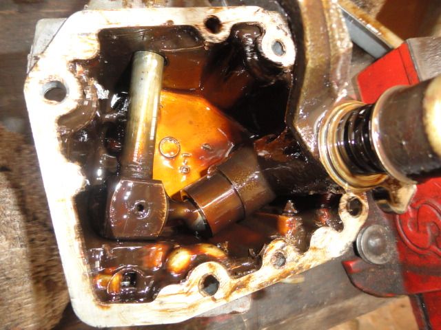

Bem vamos as fotos:

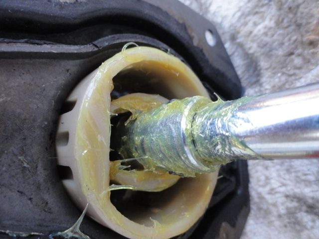

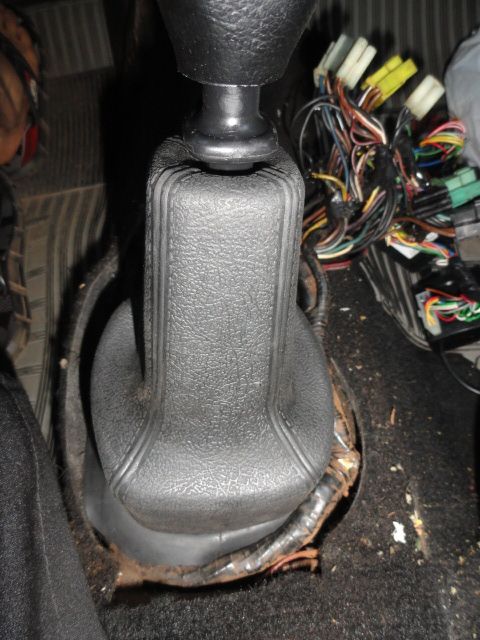

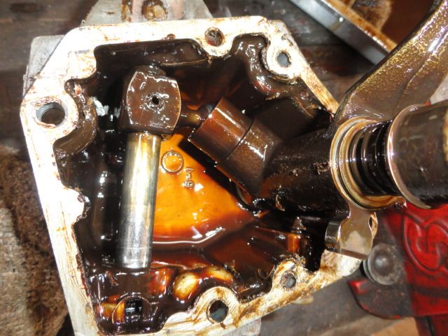

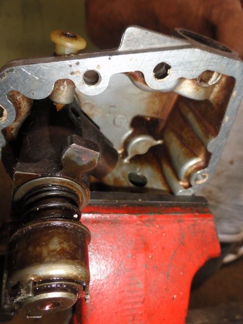

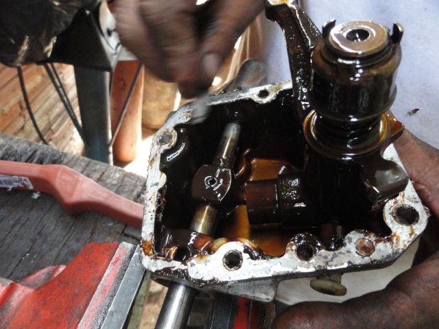

Aqui quando eu estava engraxando e montando a alavanca

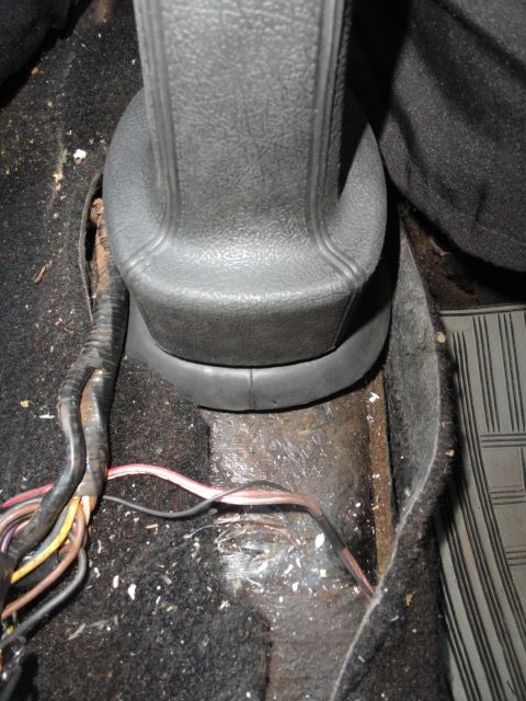

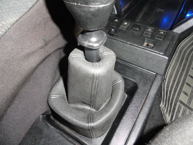

Tirei todo o console fora pra poder encaichar a base da coifa certinho evitando assim entrada de pó, dei aquele carinho no console e montei devolta. Encontrei muita coisa alí embaixo inclusive uma moeda de um real hahaha.

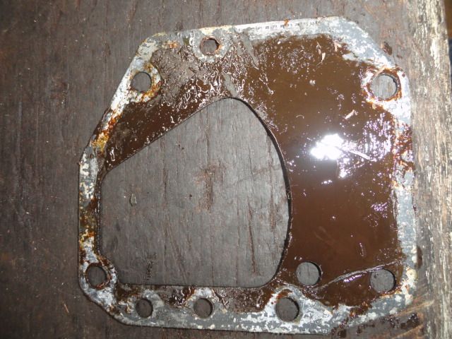

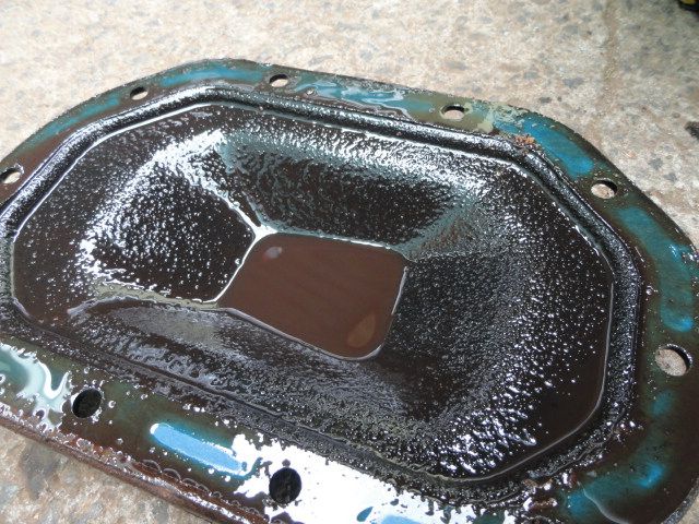

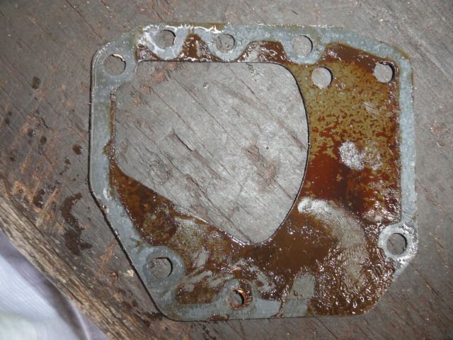

Aqui a junta da tampa do cárter que ñ foi usada.

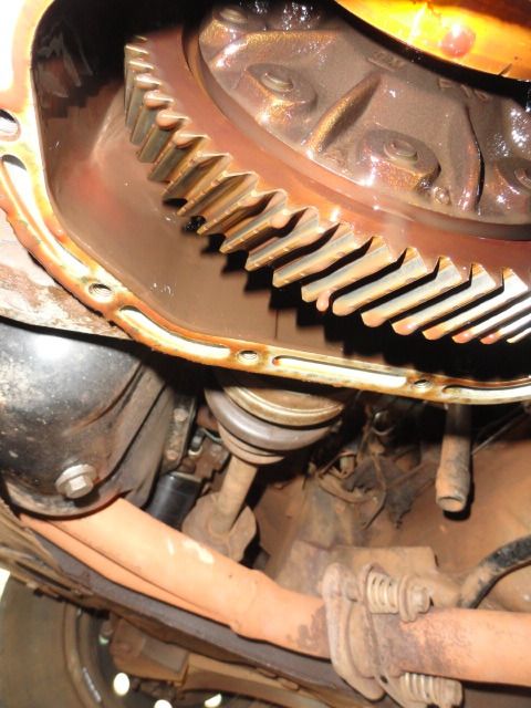

Primeiro óleo que escorreu ao tirar os parafusos do cárter da transmissão.
Tinha menos de um litro e meio. Reparem no óleo antigo que saiu da transmissão, vcs achariam certo misturar o isafluido com isso daí?! ainda bem que optei pela troca em vez do completar. Segundo o mecãnico ficou nessa coloração pq ja tinham misturarado varios tipos/marcas alí.

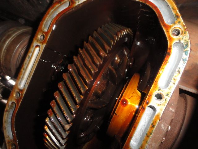

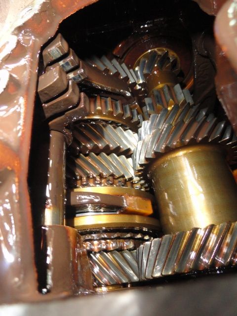

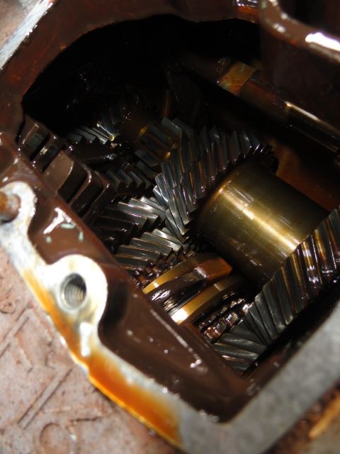

Engrenagens por baixo, que obra de arte
Por cima

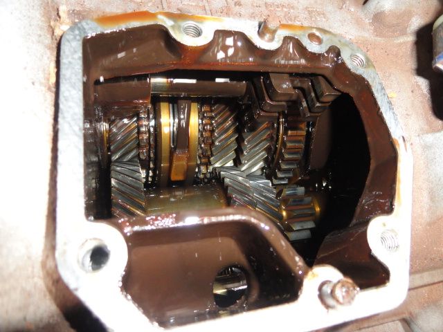

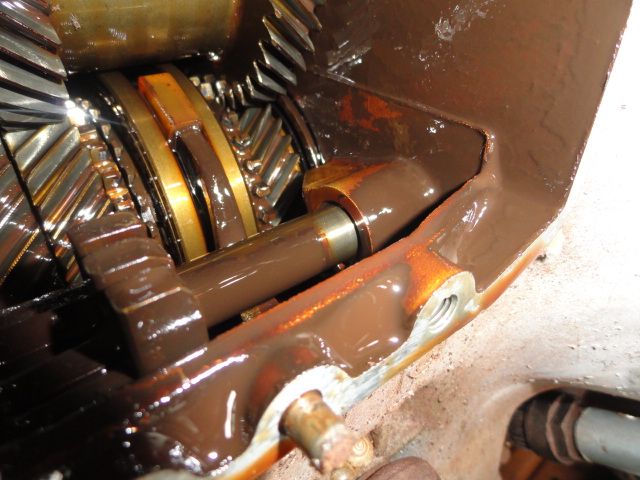

Aqui a "tampa do trambulador" e sua junta que foi reutilizada.
Cárter, foi limpo com escova de aço, tinha muita borra grudada.

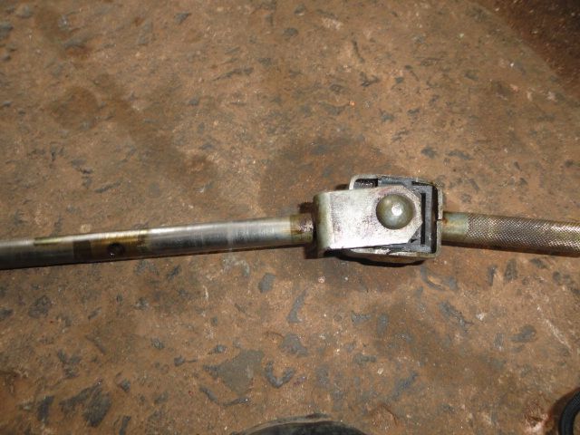

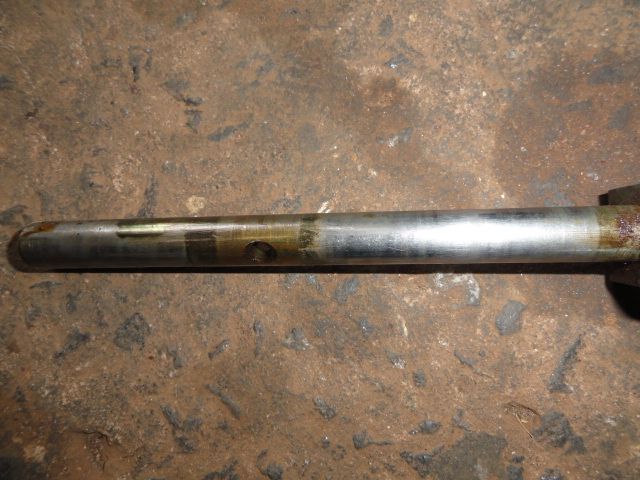

Liame antigo
Bem a difereça das mudanças de marchas estão gritantes, simplesmente não se compara, agora sei quando dizem que cambio e alavanca funcionando como devem dá até mais gosto dirigir.
As mudanças ocorrem com mais precizão e rapidez ao manuzear a alavanca e basta um toque leve que ja engatou, ainda estou me acostumando com a ré que agora basta acionar o botão de engate, levar p/ esquerda soltar e por pra frente que engata, na antiga o botão tinha que ficar "acionado" e por pra frente...ta muito melhor agora pra engata-la.
Antes tbm reparava que na maioria das marchas que eu engatava escutava um "creeeeec" nas engrenagens mas agora nada se escuta, ñ sei se foi o óleo que foi trocado e colocado na proporção certa ou a nova alavanca que deu o resultado.
Bem gostei muito do resultado e recomendo que se tiverem uma grana sobrando façam todas as etapas que fiz pq realmente vale muito a pena, o carro fica outro.
Abraços e obrigado Luiz e Carlos que vem me ajudando neste tópico.
A galera que acompanha fica aí mais um bom tópico sobre o assunto e para futuras consultas. :smt023

Bem vamos as fotos:
Por cima
Liame antigo
