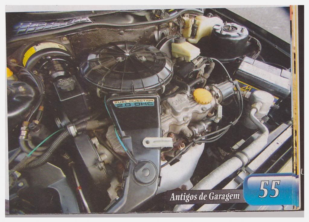

Cofre quase pronto:
ImagemCAM01150 by Diego Paiva, no Flickr

Não faz diferença alguma, apenas no visual. Essa mangueira do respiro, que sai da tampa de válvulas é para os modelos carburados.
Troquei do meu Monza a poucos dias e no paralelo só encontrava igual a essa e segundo as lojas era também de aplicação ao EFI.
Achei a original na Vigorito e paguei R$27,00. Para o EFI não tem essas curvas, ela passa por baixo do compartimento onde ter uma abraçadeira que prende ela no compartimento do filtro de ar.
No meu caso, a parte mais fina dessa mangueira, a que vai no coletor de admissão rachou e deu entrada de ar falso.

Interessante, Carlos. Mas como não acha mais a original, vai essa mesmo. Vc poderia tirar uma foto do seu, pra eu ter ideia de como fica? Obrigado.

São fotos antigas do meu Monza, mas dá para ver. Se precisar com melhor qualidade eu tiro depois.
