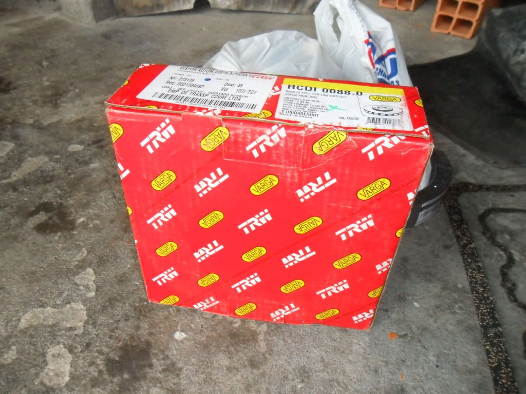

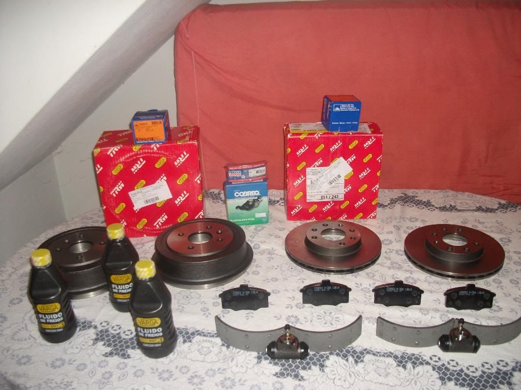

- Mensagens: 9181
Re: [IMPORTANTE] Manutenção preventiva nos freios
Posto da última manutenção dos freios. A mais antiga não tenho...
Aí vai, algumas peças misturadas com de outras partes do carro:
Foram trocados cilindro mestre e hidrovácuo que havia furado o diafragma. Mas esses não tenho fotos...
