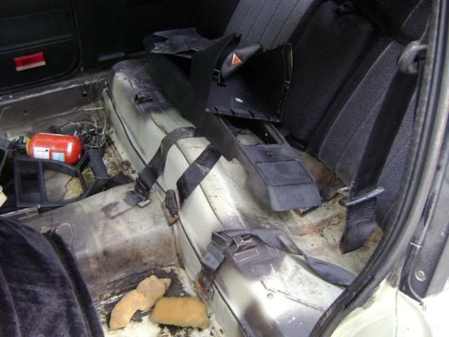

Obrigado pela ajuda! Na verdade esta semana toda passei lavando o carro por dentro, tirando o carpete, osa bancos e desmontando uma parte das peças, apesar de não ter cem por cento de certeza, como se coloca tudo de volta hehe....
Estive procurando no fórum e em outros sites manuais ou esquemas para desmontagem das peças, ainda não sei como soltar integralmente o painel da frente.
Baixei pela internet o programa CEPChev e também p doutor ie (e-mule), mas encontrei o dr. ie também no rapid share, pena ser apenas do monza EFI, KAdett EFI, Ipanema e Corsa.
Segue o link e fotos das coisas que estou fazendo e recuperando:

peça recuperada1
peça recuperada2
interior desmontado sem lama - fundo

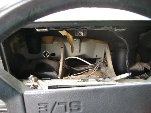

painel - retirando o painel de instrumentos
Estado do velocímetro
Até agora não encontrei nada no fórum ou em outro lugar que fale como soltar o painel inteiro (a peça principal). Alguém sabe como posso fazer isso? já dei uma olhada nas referências acima acerca de restauração como indicado, mas até agora não consegui fazer muita coisa. Ainda ssim obrigado...

Aqui tem: viewtopic.php?f=6&t=5385

Obrigado, já estou seguindo as instruções! Abraços.
