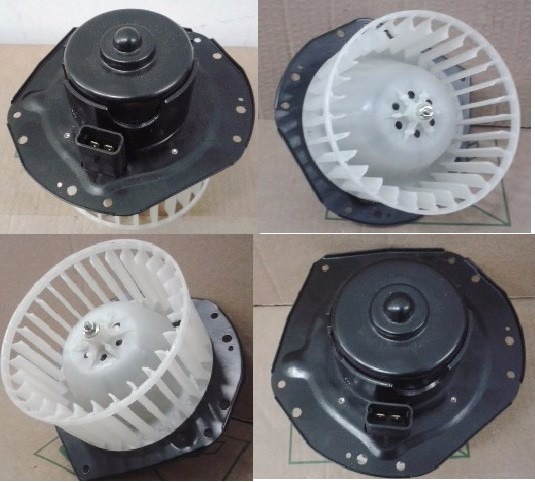

O motor que faz barulho é aquele do ar-condicionado, essa peça especificamente:
Agora o motivo desse barulho é que está me deixando encucado, já troquei o motor por outro e continua trepidando em altas velocidades.
O mais estranho é que esse ventilador do ar-condicionado faz barulho com o ar-condicionado desligado.
E somente a partir de uma velocidade especifica, perto dos 80km/h ele começa a fazer barulho de trepidação, como se fosse uma turbulência, muito estranho.
