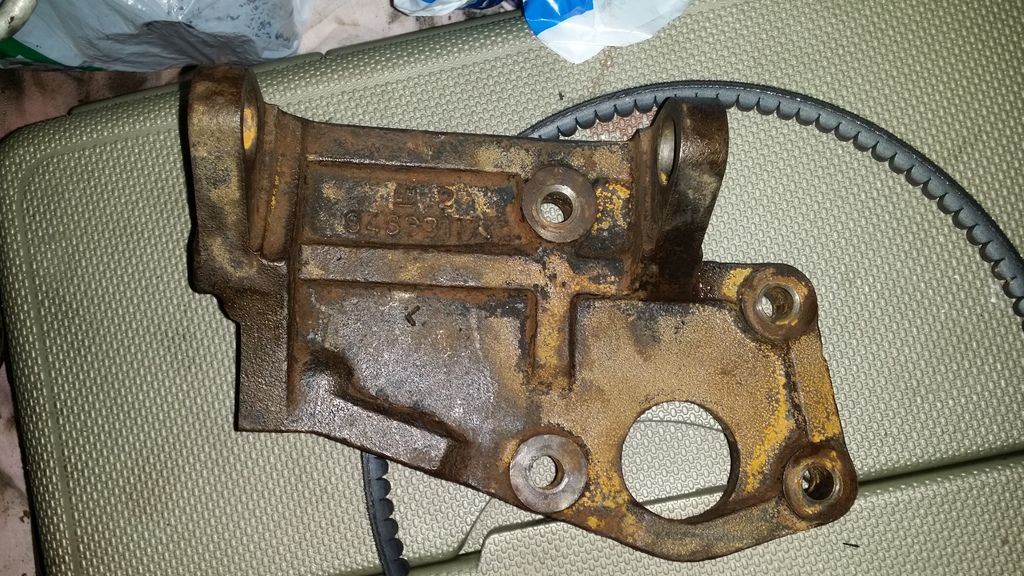

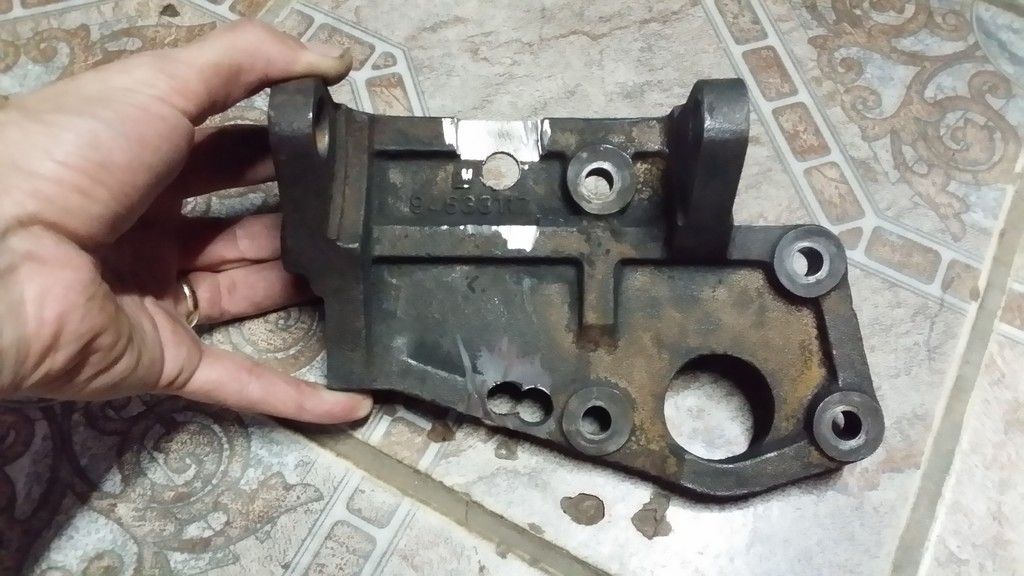

Estou com problemas com o suporte do compressor, os furos não batem. Os códigos tbm não conferem com o CepChev, mas no Google descobri que se trata <86, o que me deixa mais confuso. Segue as fotos:
Aqui meu suporte para DH
Aqui o suporte para AC + DH que retirei do outro Monza:
Aqui um suporte que achei para o 89 AC, mas não tem lugar pra bomba DH:
Os furos do fundo batem, então pensei em abrir novos furos da frente. sera que o conjunto montado vai ficar alinhado?
Hj procurei os suportes para o 89 AC + DH, mas não achei nada. Nesse ano a DH já é junto com o alternador nos modelos com AC e DH?

No Monza até 90, os modelos com A/C e DH tem o compressor e bomba no mesmo suporte e ficam na parte de baixo do motor. Já o alternador fica sozinho na parte de cima.
Já foi discutido aqui no fórum em vários tópicos sobre esse tema, que o suporte para o Monza até 86 é diferente dos modelos de 87 a 90. Não dá alinhamento.
Procure essas informações usando a ferramenta de pesquisa.

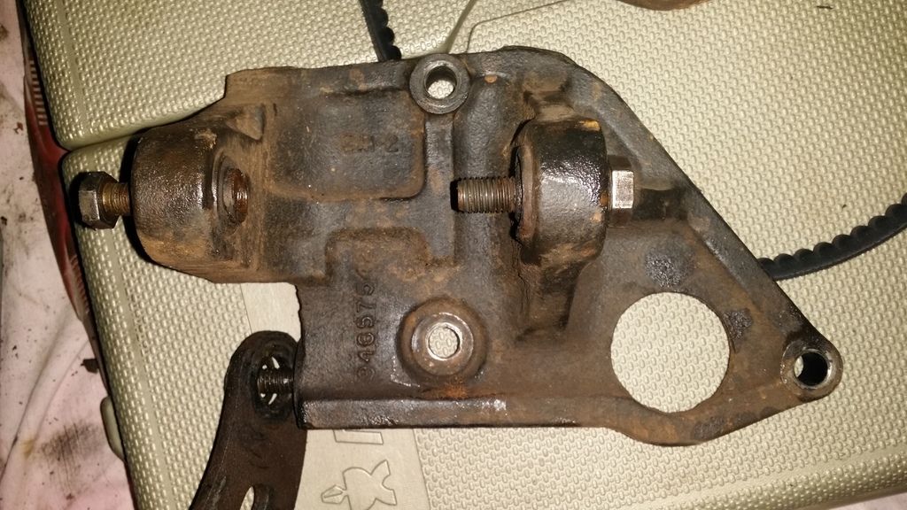

Ainda assim achei alguma coisa, seria esse suporte aqui?
E quanto a pesquisa pode acreditar, sempre vasculho o fórum, mas como muitas vezes diferentes assuntos são discutidos fora dos tópicos específicos, algumas informações ficam perdidas pelo fórum...

Por visual de fotos não sei te informar. Compare com a que tem.

É aquele mesmo, achei no ferro velho. O suporte do compressor 1cm mais alto aprox, suporte da bomba tb é diferente e a bomba fica mais recuada, e a polia da bomba que é reta, e não recuada como até 86. Só que a polia só encontrei à venda junto com a bomba completa.

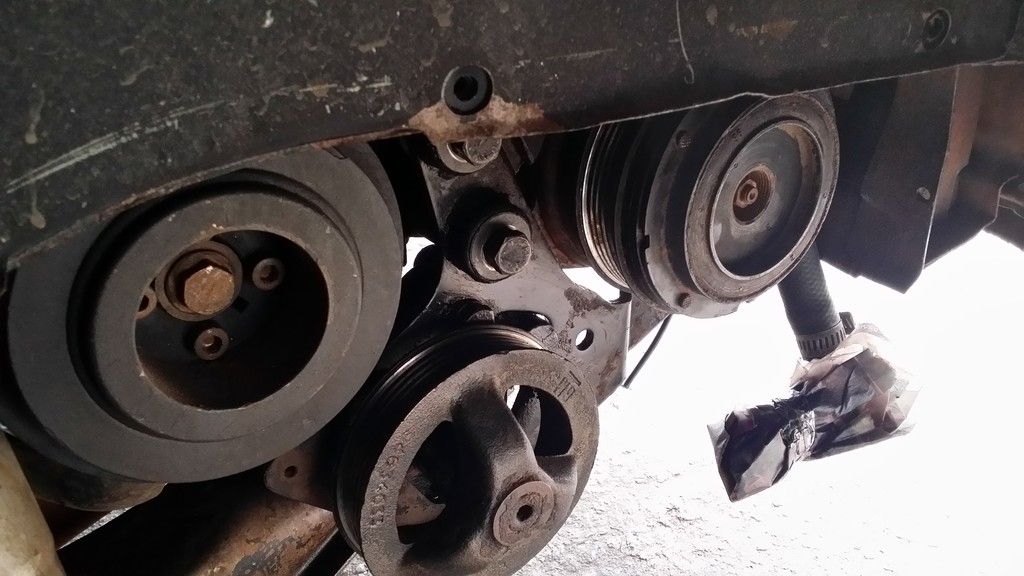

Então tive essa ideia aqui para adaptar o conjunto do 86, se não funcionar corro lá e compro o conjunto todo do 89.
Marquei errado no segundo furo :smt011 , mas deu para corrigir.
Depois de montado:
Hoje vou montar a polia de acessórios e conferir se deu alinhamento das polias. Se der tudo certo, vou descer as peças novamente, lavar e pintar para ficar novo :smt023
Depois de montado:

Percebe que ao retirar material do suporte o tornou frágil? Tirou material bem onde fica o reforço...
Fique atento ao alinhamento das polias.
