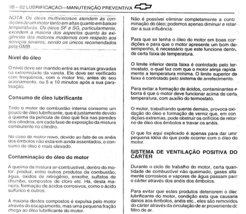

Para quem acha que não tem problema andar sem termostática
Algumas informações a respeito de lubrificação, retiradas do manual de serviços dos omegas A (1993 a 1998):

é um absurdo o que esse pessoal faz tirando uma peça vital de um motor. é sabido que todo motor funciona mais economico com ele mais quente, justamente por causa que o motor precisa Menos combustivel com ele mais quente, tornando ele mais eficiente. oque temos hoje é até um aumento na temperatura de funcionamento dos motores inclusive. por exemplo, hoje temos motores operando em 105°C(liga 1° velocidade) como é o caso de alguns GM, os oleos hoje sao sinteticos mais resistentes a contaminação, hoje as IE sao mais eficientes. antigamente ligavam em meros 88°C tirando muito do aproveitamento termico do motor.
nesse motor que uso N20XF que é praticamente todo original de fabrica, a VT abre(monitorando pela ECU) começa a abrir nos 83°é nesse momento que observo a temperatura diminuir um pouco ate uns 79° depois começa a subir quando mistura a agua fria da quente. apenas 3° não sao capaz de partir um bloco no meio como os boqueta alegam! e tem outra. essa queda da temperatura de 3°é dada completamente pelo que observei em 2 a 3 minutos, muito tempo menos.
e mais uma, a fase de aquecido termina depois que se abre a valvula VT la pelos 85°C
entao pro pessoal que teima em andar sem ela, teu motor vai andar na fase de aquecimento(enriquecimento), vai consumir bem mais, poluir mais, e ainda contaminar o oleo ja que o não vai esquentar e evaporar o combustivel da fase rica do carter.
ou seja fazer isso é pedir pra matar o motor mais cedo, cuidado.
