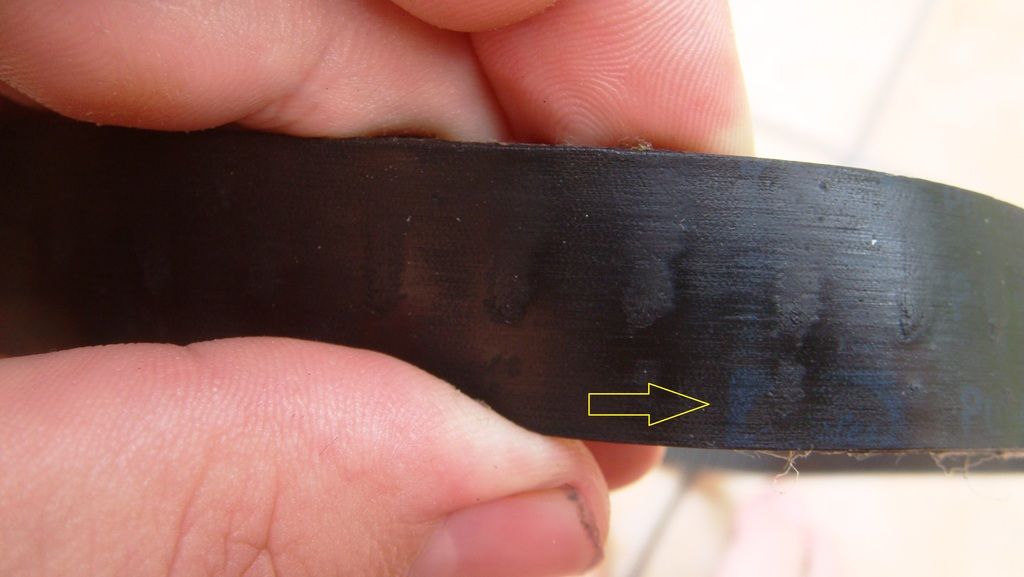

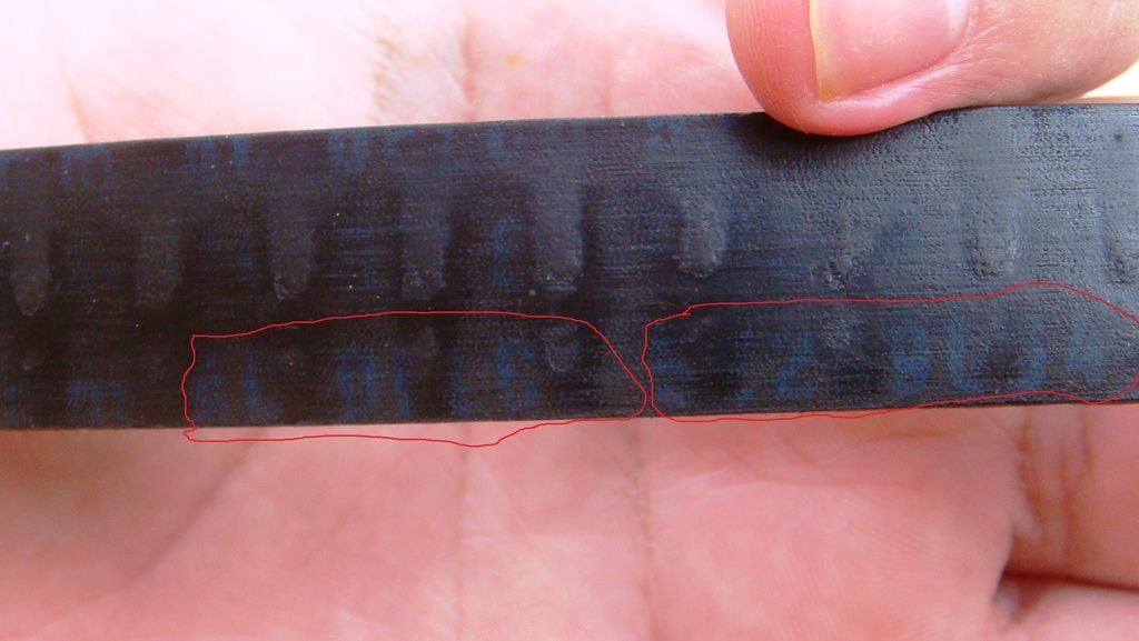

A correia estava lá, mas eu não notei nada nela, pq estava muito suja. Hoje dei uma limpada, e ela revelou singelamente a sua identidade! :smt005
Está meio apagado, é claro, mas pode-se notar um pedaço da escrita AC Delco e do código de referência.
Símbolo da Gates, que provavelmente fabricava a correia para a GM

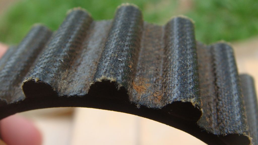

Aqui, um detalhe com o estado da correia velha e o tensor que foi trocado:
Tensor
Mesmo não tendo encontrado uma data na correia, posso te garantir que se esse carro sofreu uma troca de correia, foi antes dos 10 mil km. Com 10 mil ele foi comprado da 1ª dona pelo meu tio e desde então, conhecemos o histórico dele.
Tensor
Apesar do carro ter sido pouco usado, meu avô morava na zona rural e provavelmente não cuidou do carro nos seus últimos anos. Se somar isso com as 4 batidas que ele levou (nada grave, mas precisou de repintura) e os funileiros ruins, acho que dá pra entender porque eu nunca tinha cogitado ele ter menos de 138 mil.
Observando aqui a correia dentada que estava no seu carro, posso lhe dizer que ela é BEM antiga! rsrsrsrs Principalmente, pelo grafismo da 'logo' da AC Delco, que é bem simplória, condizente com a impressão da época.
