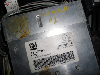

Fui olhar agora o numero da ecue consta lá :
16165999
ordem de serviço
16154469
o q vale é o numero de cima ou a ordem de serviço
16165999
ordem de serviço
16154469
- jesuino b ferreira
- Mensagens: 3066
- Cidade: goiania
Re: Bico trocado ou não !!
seu carro sendo 1.8,a ECU esta com aplicaçao errada.16165999
segundo a tabela que te passei,ela e para monza 2.0.
bico do etanol e ECU de monza 2.0 a coisa bebe mesmo.
faça as correçoes e vamos ver se melhora este consumo :smt023

Quanto a referência da ECU, aí encontra-se problemas. Primeiro indico que abra a tampa da ECU e veja a MENCAL se não é de 1.8. O que pode acontecer. Mas se for de 2.0, esqueça, o mapa de injeção é diferente, pela cilindrada, taxa de compressão do motor, etc, entre 1.8 e 2.0. Corrija isso e diga para nós o que passou.

e como ele vai fazer isto :smt017Primeiro indico que abra a tampa da ECU e veja a MENCAL se não é de 1.8.
a numeraçao seria a mesma da caixa da ECU :smt017
quanto ao bico,eu tenho minhas duvidas,mas se ele corrigir pela ECU esta valendo :smt023

2 como faço isso , desculpe a minha burrice rs mas tem q abrir ela , creio q foi trocada pois esta escrito de pincel atomico na central " MONZA 92 "jesuino b ferreira escreveu:e como ele vai fazer isto :smt017Primeiro indico que abra a tampa da ECU e veja a MENCAL se não é de 1.8.
http://produto.mercadolivre.com.br/MLB- ... 9-arxc-_JM
seria a 7939 Kadett 1.8 Gas 5 Marchas , creio q sejam semelhantes
ps consta la no anuncio
"A CENTRAL PRECISA TER A MESMA NUMERAÇÃO QUE SEU VEÍCULO UTILIZA E SER DEBLOQUEADO POR UM PROFISSIONAL ).
desbloqueado ????????????
tem umas letras abaixo do código elas querem dizer oq
tipo a minha é AYMM e a do link é ARXC ?
essa é a minha central
