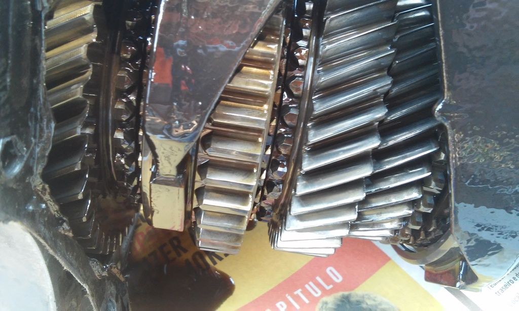

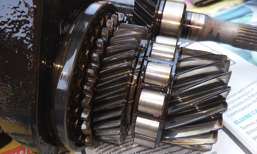

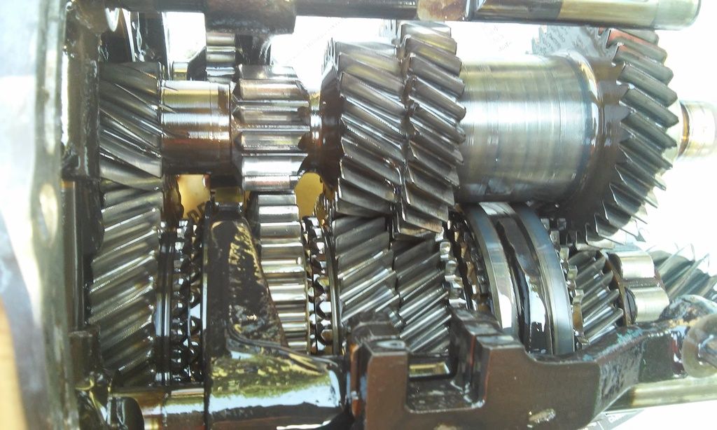

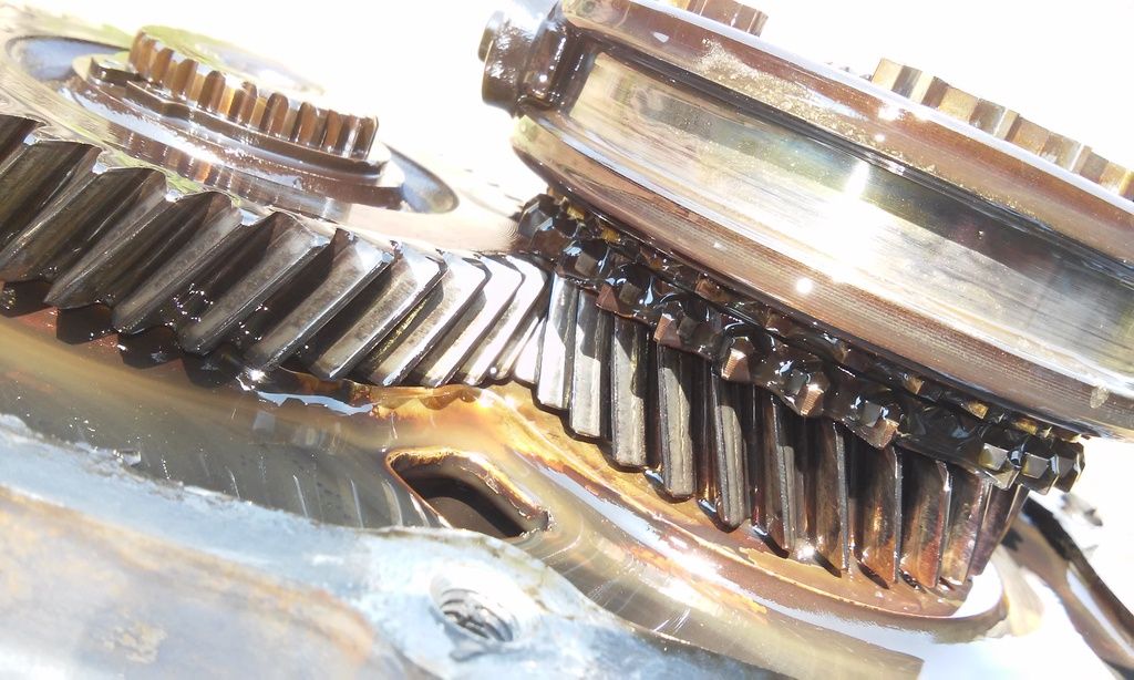

BOA NOITE A TODOS, E MUITO OBRIGADO AOS AMIGOS RAFAELO E CARLOS PELOS SUPORTES. ESSAS SÃO AS FOTOS QUE TIREI DA NET DA CAIXA F18 IDENTICA A MINHA SO QUE ESSA E DO KADETT E A MINHA É DE UMA IPANEMA

ola, se realmente tu esta confirmando que a caixa F18 que tu tem é exatamente a mesma da imagem, entao nao tem problema, pq se notar a parte traseira da caixa tem os 3 pontos dos fixadores que sustentam o motor por tras do monza A. oque ressaltei é que tem F18 que nao possui esses furos pro suporte. mais se tem menos mal entao.
