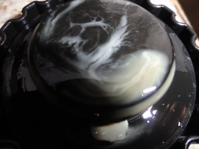

Bem depois da limpeza do sistema de arrefecimento, aplicação de nova valvula termostática e cebolão, troca de mangueira da VT, isolamento do sistema de ar quente, adição de aditivo em proporção correta, reapertos em abraçadeiras que escapavam pressão e uma mangueira que tem um "joelho" que pingava agua o qual tbm reapertei, nenhum vazamento era dectado, de umas semana pra cá a agua do reservatório começou a baixar até secar (pior que antes do trampo no sistema) , hj após parar por um tempo com o carro e dar partida o motor girava como se faltasse gasolina, só na terceira tentativa pegou...passei em um mecânico p/ sanar minha hipótese de junta do motor queimada e ao ver as mangueiras estufadas de tanta pressão e abrir a tampa do motor ele constatou agua misturada ao óleo e logo condenou a junta que está queimada e disse que eu tinha duas opções ou dxar o carro parado ou consertar, mas se eu dxar o carro parado pode agravar o problema devido a agua nos cilindros que causariam a ferrugem dos mesmos (acho que é isso).

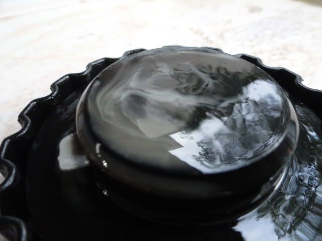

Bem fica as fotos do bendito liquido leitoso:

A aplicação da VT e o cebolão não podem ser responsabilizados por queima da junta de cabeçote, a não ser que erro nos procedimentos de remoção do ar no sistema de arrefecimento.
Bom, para misturar água com óleo de motor, pode ser junta de cabeçote queimada, trincas interna no cabeçote ou, no caso do Monza, onde vai alojada a bomba d'água, no bloco tem um bujão, que por falta de manutenção no sistema de arrefecimento ao longo dos anos, pode apodrecer e causar o sintoma.
Se confirmado que a junta de cabeçote queimou, terá mesmo de plainar a face do cabeçote.

Wizard, a junta queima por conta de super aquecimento ou aplicação de torque e sequência de apertos incorretos. O cabeçote trica por super aquecimento ou choque térmico.
Para super aquecer, não é preciso a temperatura da água chegar no vermelho. Há situações que podem deixar o cilindro em temperaturas extremas, como subida de serra, sem que o motor ferva literalmente. Há ainda outras situações.
