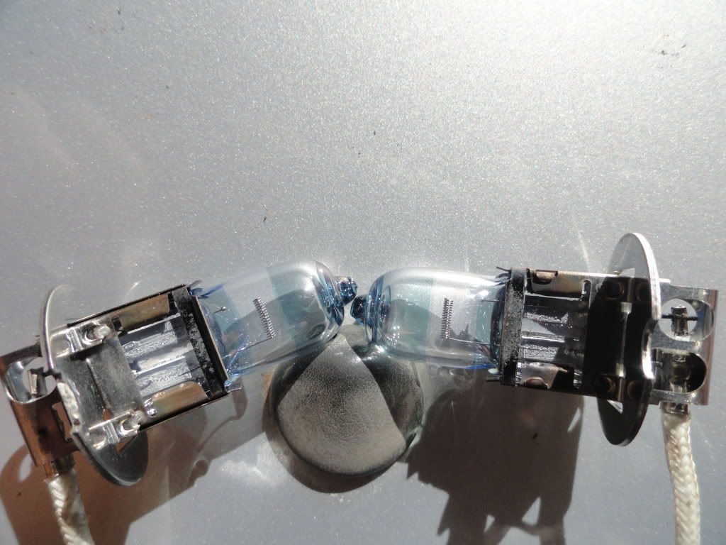

Depois de montados usei o carro normalmente com os neblinas instalados e uma semana depois após lavar o carro e dxar secar ao sol da tarde, ja era noite, e ao ligar os neblinas pra manobrar e entrar na garagem nem sinal de vida deles, levei no outro dia no eletricista da minha confiança (o mesmo que instalou a parte elétrica deles pra mim) constatou que estavam queimadas pois a corrente chegava até la, chegando emcasa desmontei tudo e nada de agua nem suadeira nas lentes, mas ambas as lampadas tinham a base preta e um lado do filamento da corrente elétrica derretido como mostro na primeira foto:

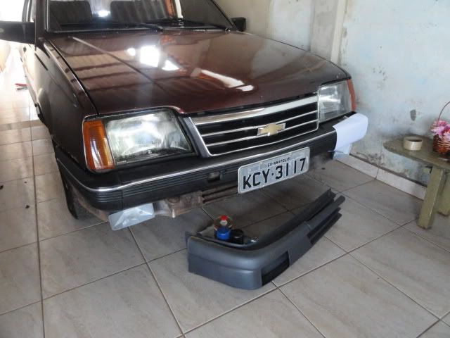

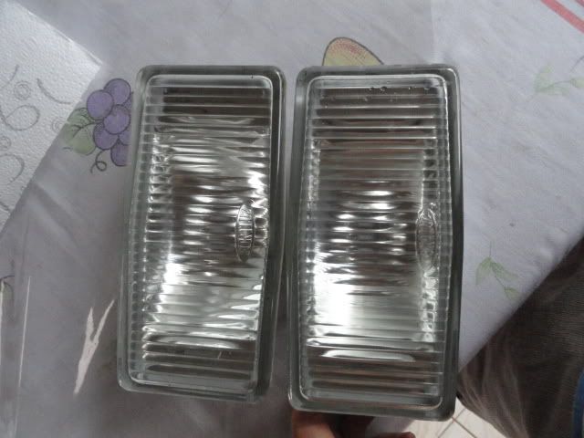

Aqui fotos do trampo.
Bom entrei em contato com o pessoal que me venderam as lampadas "evolutionstore.com.br" explicando a situação a eles pois meu eletricista disse ñ ter explicação ja que ñ entrava agua nem suava as lentes.
Penso então ser defeito de fabricação, tbm entrei em contato com a Osram explicando a situação e os mesmos ainda ñ deram retorno...o pessoal da venda disse que meu prazo de garantia ja expirou e eu tornei que ñ,pois tinha comprado no dia 30 de janeiro e foram mais 10 dias de espera pra elas chegarem, a garantia de defeito de fabricação são de três meses e me retornarame ste contato dia 30/4/12.

Estranho mesmo...não é comun essas lampadas queimarem ainda mais osran...Se fosse o possitivo encostando na lata do carro ele queimaria o fusivel por segurança mas não as lampadas...vc deu uma conferida para ver se o alternador nao esta gerando sobre carga....pois pra derreter o filamento da lampada deste geito! Mas posso te dar um conselho...coloca xenon na milha...fica muito bom...coloquei no meu monza e nem uso farol mais....E só uma perguntinha wizard....como vc fez pra deixar a lente do miha lizinha?

nossa Leandro, beleza? que chato isso hein amigo, lembro que tava todo felizão que tinha ficado bom e tal e que até tinha pensado em comprar também, mas essa derretida pode ser defeito de fabricação viu porque farois não têm que ter respiro nenhum mesmo por causa da temperatura senão entra água, tenta falar com a Osram diretamente por telefone mesmo.

Então Graciliano, bom ñ conferí o alternador e nem meu eletricista mencionou tal coisa até pq ja foi feito uma revisão nele e trocado o regulador de voltagem eletrônico mas ja reparei que quando o carro está em marcha lenta os neblinas ficam um pouco mais fracos e quando pisa ficam normal a iluminação, e hj ao estacionar reparei que as lampadas principais tbm estão assim seria um problema?

Cara sobre a lente, estão novas da fort luz, ainda ñ tem nem 4 meses de uso e são lizas assim mesmo, mas se quer deixar lisinha, se as suas estiverem asperas devido ao tempo e tal, procure na net sobre polimento de faróis o procedimento pode ser feito em casa mesmo só tem que ter os produtos...feito o trabalho ficarão novos.

Ainda bem que me confirmou o que eu achava que estava errado, essa vedação total que fiz nos neblinas, achei mesmo que poderia ser por isso, ñ ter dxado nada pra sair ar quente :smt005 ...cara amanha vou seguir teu conselho, pegar o cupom fiscal e ligar pra eles vou ver se encontro um 0800 no site.
