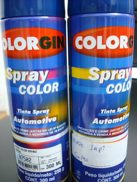

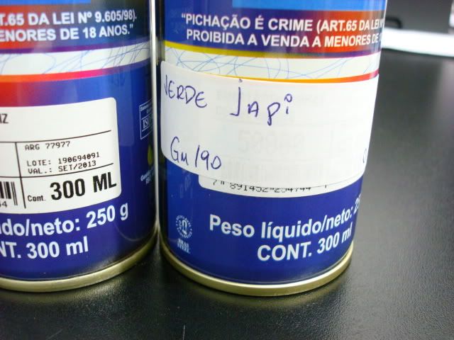

Se se carro for pintura original mesmo tem uma loja de tintas em Santo André que faz tinta spray na cor do carro eles tem catálogo até ano 95
hoje mesmo fui lá e mandei fazer 3 latas de 300ml da tinta na cor que segundo o vendedor era VERDE JAPI (Monza 90) junto 2 latas de verniz e umas lixas gastei R$76,00
Vou fazer o teste pois o meu também é pintura original e não quero mandar agora para a reforma dos sonhos :smt023
