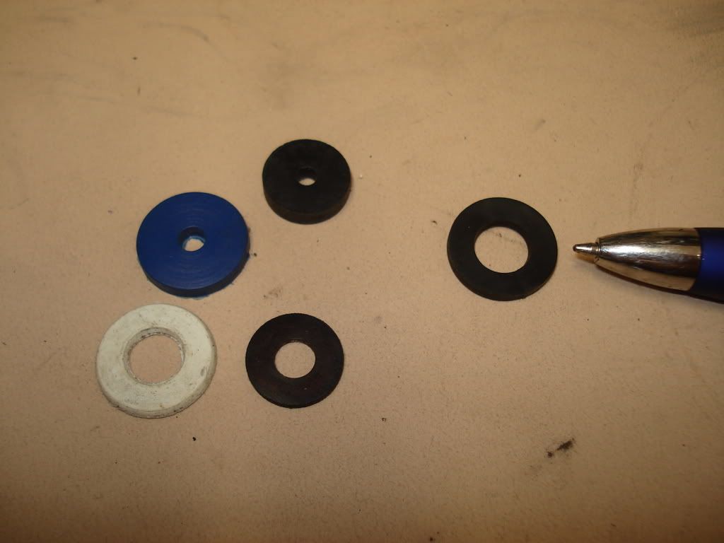

nos vidro traseiro do hatch sao 6 borrachas dessas, 2 pra cada parafuso. existe as paralela comprei e toquei fora nem cheguei a instalar de tao ... que eram. 1º que nao é de borracha, e sim de plastico que nem cabe no buraco do vidro, 2º que e de um material meio duvidoso.
a dica é use vedante de torneira tem de diversos calibre usei pretos do tamanha original fico otimo. na verdade sao reparos de torneira em geral acha a 0,50 cada se precisa tiro umas foto dele colocado e das peça so nao sei se é o mesmo dos sedan

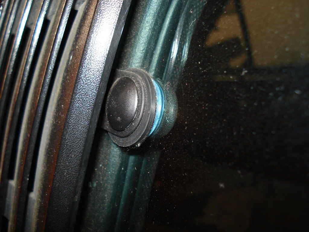

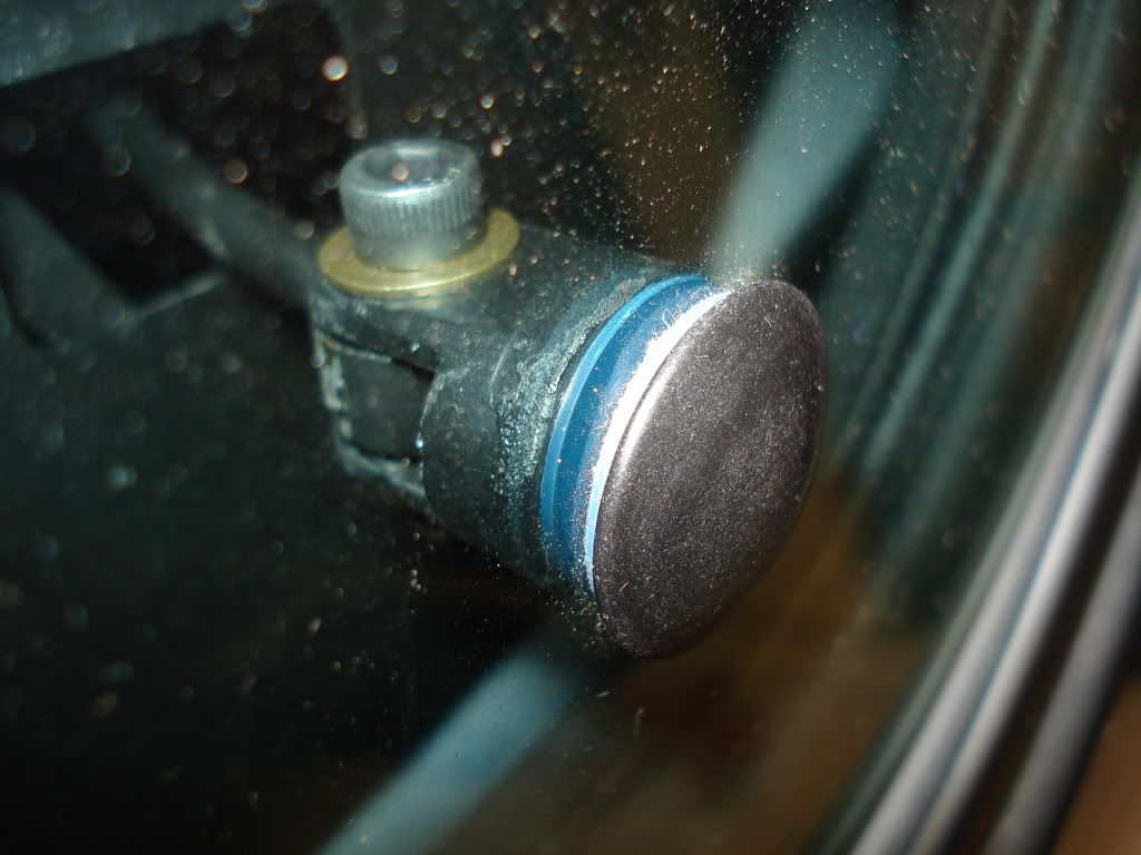

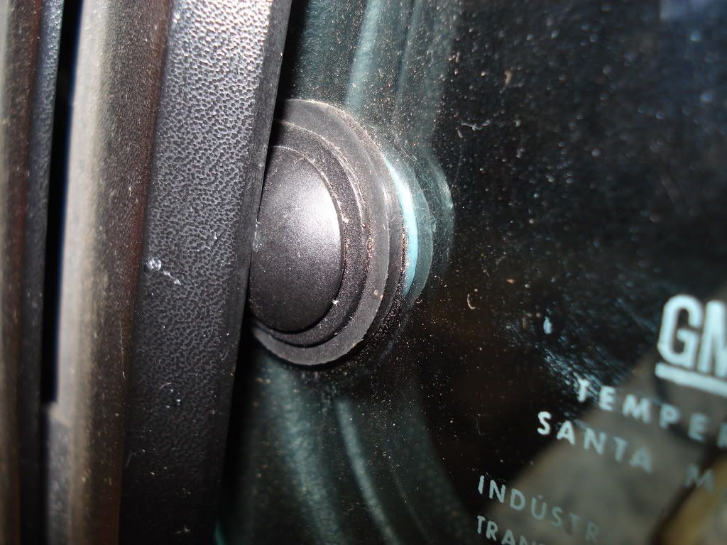

Re: Guarnição do vidro traseiro
existe diversos tipos, eu tenho alguns pra reparos das torneiras, oque ta com a caneta é o ideal pra nossos vidro. e o azul tb
por dentro usei um azul menor oque vai no suporte, e por fora usei preto maior deles de acabamento externo.
ja atras usei 2 azul, mas poderia ter usado o preto so que nao tinha em maos... nao entra nada de aqua e fica bem firme ja que cria uma pressao no aperto. o bom que nao reseca e dura muito tempo e de simples reposição de peça.
caso nao ache original e usa saida.
