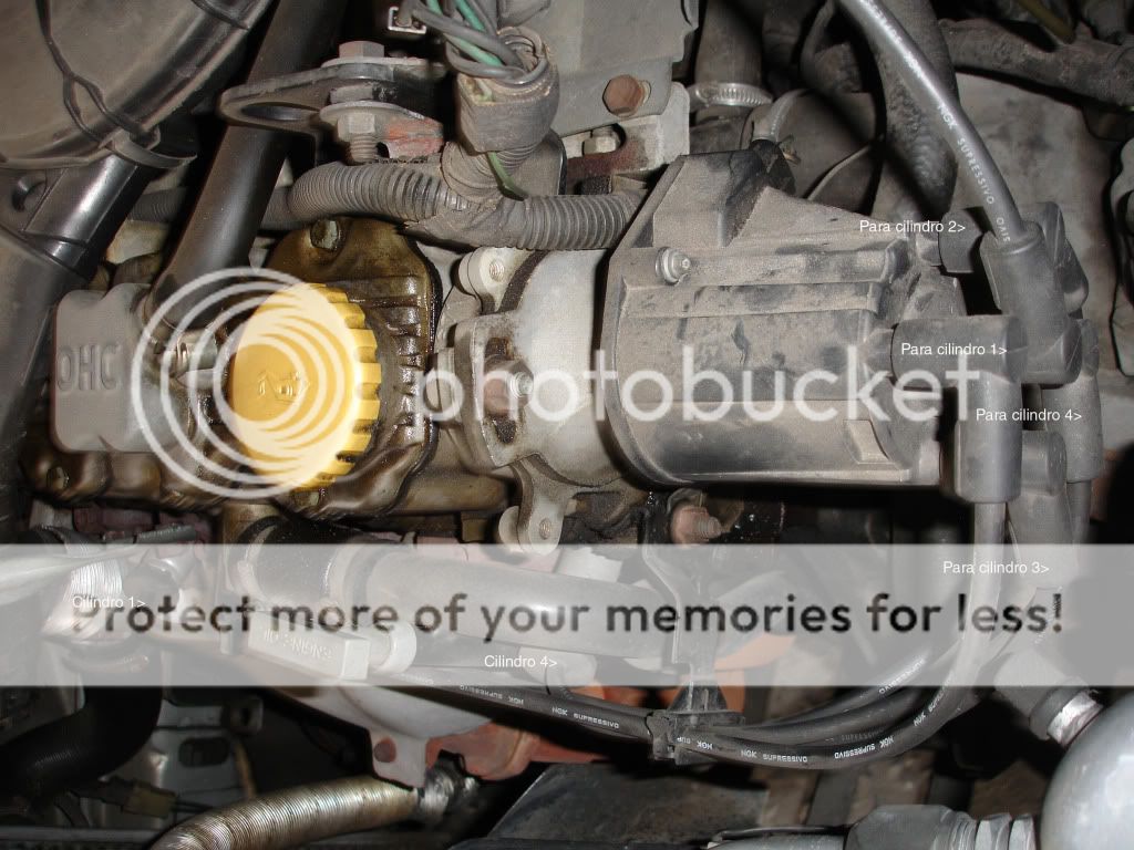

Randall, observe se os cabos de velas de seu carro estao iguais aos da foto:
Essa sequencia eh igual para todos os Monzas (clique o mouse sobre a imagem para ampliar).

si gracias, aunque la tapa del distribuirdor es distinta, pero por lo que veo eso no importa o si??, ya que al colocar mi tapa esta queda formando un cuadrado y no un diamente...
