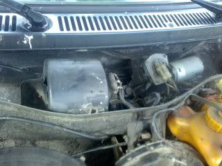

Mais uma vez venho com um probleminha....
Eu não sei o nome desse lugar onde fica o motor do "ar" quente, mas sei que eh dali que entra agua no meu carro
Um ponto, é no canto direito bem proximo do pé direito do passageiro, e o outro é exatamente em baixo do eixo do volante, lah na lata do carro.
Eu vi que ele tem (ou tinha) uma especie de proteção - parecida com manta asfaltica, mas em um ponto (prox daquela ferrugem do outro post) tinha um pequeno BURACO, que eu já dei uma tampadinha meia boca com massa plastica (por favor n me ataquem pedra ! eu não sabia q n era boa ideia).
Bom, essa semana eu vou comprar o neutralizador de ferrugem para passar no buraco do outro post, e vou comprar bate pedra para o assoalho (q está bem bom !)
Como vou usar batepedra pra dentro do carro, queria saber oque me indicam para "forrar" essa area.
Valew !!!

Melhor você desmontar o interior e também essa parte abaixo da grelha e identificar o que está errado aí.
Depois disso é que vamos saber qual a melhor forma de consertar.
Não vai resolver nada sair tapando tudo que você vê pela frente., com certeza tem algum partido/podre na lata escondido ai em baixo.

desmonta essa tampa da caixa de ar pra ver como ta se tem pobre. outra coisa monza gosta de entra aqua ali no ventilador pela base se a borracha ta deteriorada ou mesmo nao tem vai entra aqua facil ali e cai aqua pra dentro.

Rafaelo escreveu:desmonta essa tampa da caixa de ar pra ver como ta se tem pobre. outra coisa monza gosta de entra aqua ali no ventilador pela base se a borracha ta deteriorada ou mesmo nao tem vai entra aqua facil ali e cai aqua pra dentro.

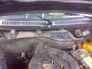

Desmontar a tampa é isso ???
Eu tirei aquela tampa plastica, no dia em que tirei essa foto, mas n lembro de ter nada incomum ali.
A proposito, onde eu posso encontrar essa borracha que vai ali ???
valew a ajuda !!!

na base desse ventilador tem uma borracha quadrada, tem que tira os 2 parafuso da base e remover o ventilador, pra ve como ta o estado dela.
sobre achar ela nao se acha mais, inclusive tb to sem tive que improvisa uma. oque eu fiz foi compra aquelas espumas 3m com cola na face e faze uma vedação nao fica 100% mas e melhor que nada.
