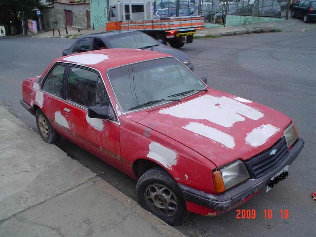

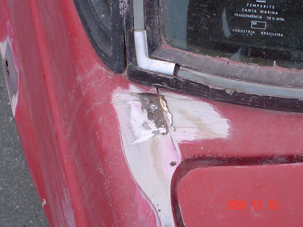

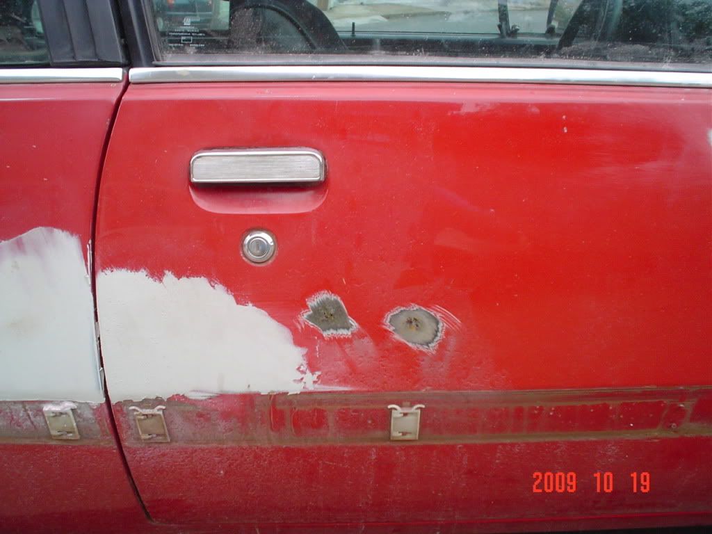

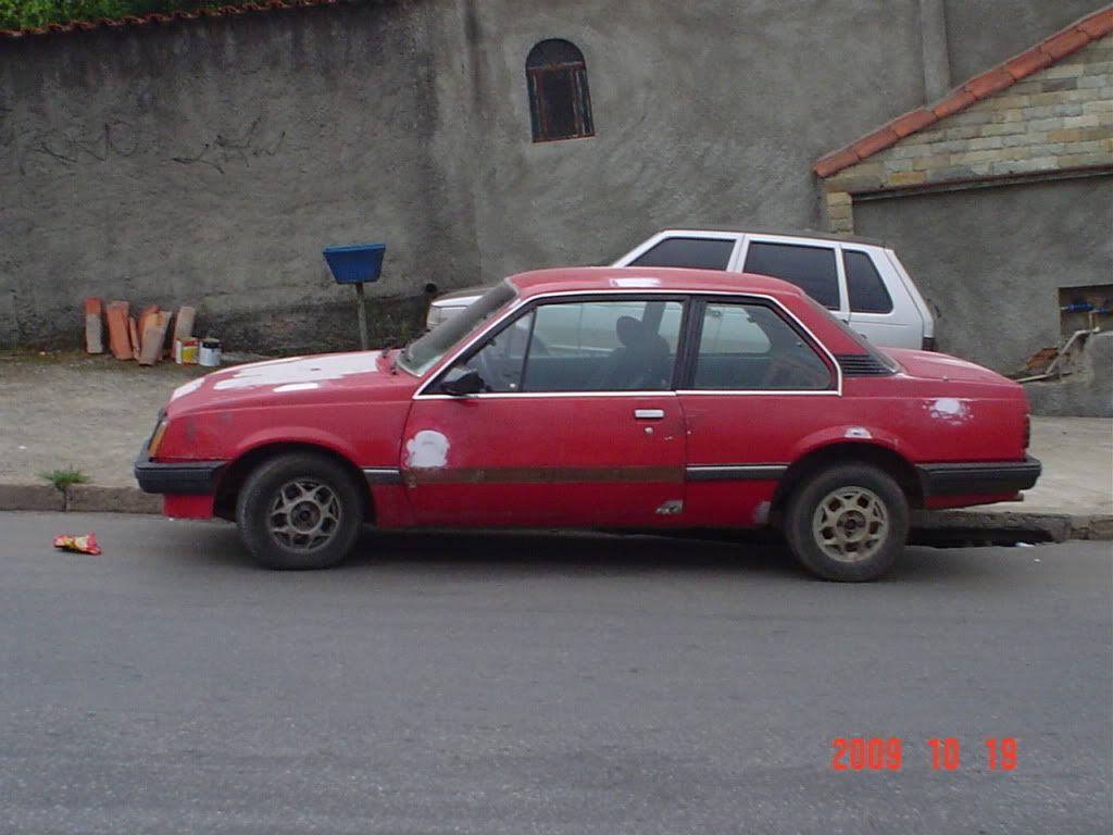

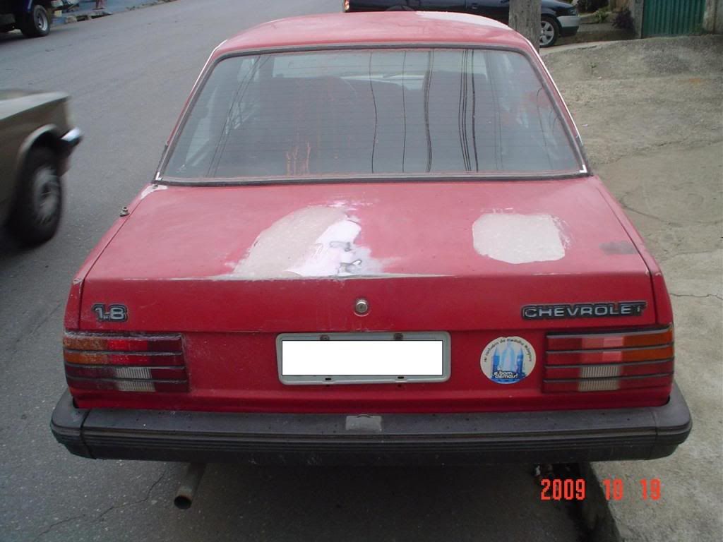

Estou mostrando as primeiras fotos do monza ja no início dos processos de lanternagem e pintura.
Tentarei atualizar de 2 em 2 ou 3 em 3 dias as fotos. Sugestões e críticas são ben vindas
Obrigado!!!
