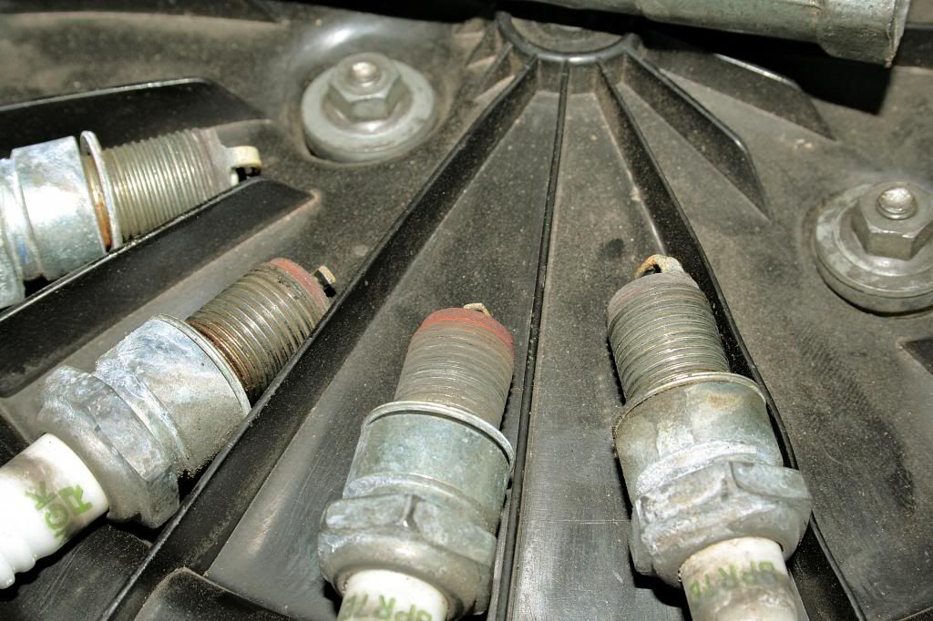

Domingão 25/12/2012 nada pra fazer, pensei, vou tirar as velas para dar uma limpada, pois o motor estava soluçando um pouco para subir o giro nos arranques.
Sem mais palavras, pois imagens falam mais...

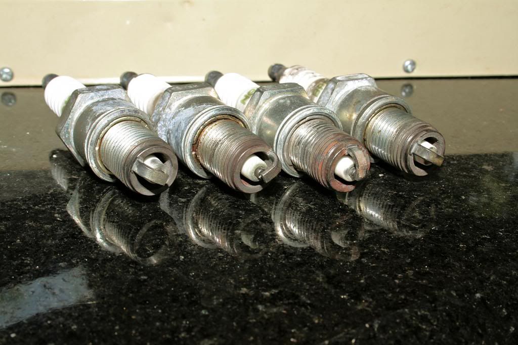

Estão na sequencia dos cilindros.

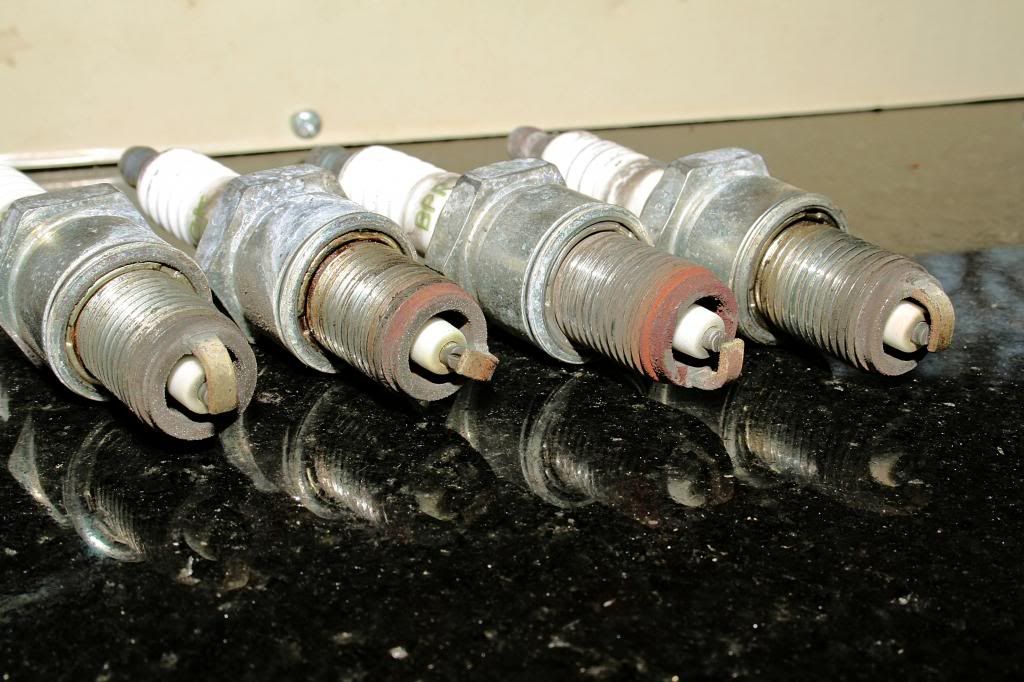

Coincidentemente olhem isso...
Fiz uma limpeza com minha Dremel e uma escovinha que se foi limpando as velas...
Limpei mais que isso, e depois apliquei wd pra ajudar a rosquear novamente no local e para proteger de ferrugem.

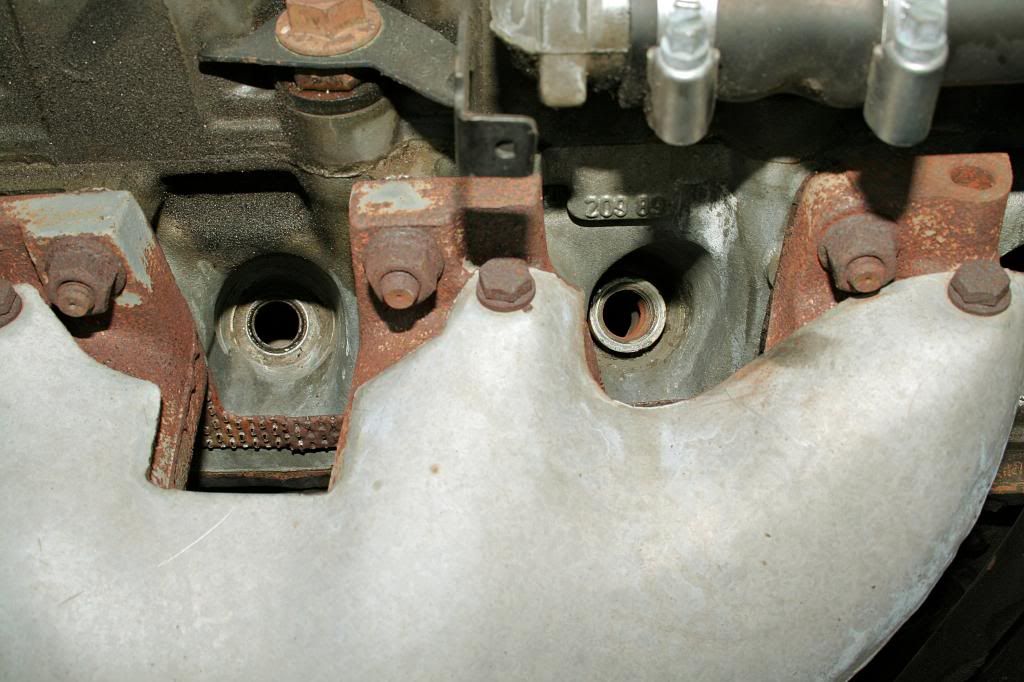

Seguinte, porque tem esse anel no terceiro cilindro? Será que conseguiram ferrar a rosca do bloco?
E por coincidência a vela está com oxidação, será devido a esse anel, ou está entrando pelo cabeçote?
É possível que a junta do cabeçote tenha queimado e o motor ainda funcionar "liso" sem falhas e com força?

Se tivesse ferrugem um pouco em cada vela, poderia dizer que é o combustível. Como tem muito ferrugem na vela do segundo cilindro e pouca na vela do terceiro, tem indícios de ser problemas com a junta de cabeçote. Fique atento.
As velas nova vem um banho para evitar que ferrugens possa danificar rosca ou prender no cabeçotes. Se passar escova de aço ou alguns tipos de banho químico, poderá remover essa banho. Assim poderá criar ferrugem e travar no cabeçote.
O anel que mencionou é que possivelmente a rosca estragou e colocaram uma outra rosca nesse cilindro. O estranho é que está parecendo estar um pouco acima do normal, como acontece com tuchos para velas.
PS: Eu coloco água no meu Monza aproximadamente a cada 6 meses e bem pouco. Uso o carro todos os dias e uma média de 20.000km por ano. Se estiver completando várias vezes dentro de 1 mês, pode procurar que há vazamentos, ou está colocando água acima do normal e, quando esquenta é jogado fora para ficar no nível. Como acha que baixo do que colocou, entende que possa está com problemas e baixando a água.

Sim esse anel deixa a vela afastada da posição original, tem uma maneira que fique mais original que isso, sei disso porque meu outro monza teve problemas de vela emperrar no cabeçote.

Vinicius, ainda esta "queimando" agua. se observar as vela proximas ao problema sao as que enferrujaram. nao é por culpa do alcool, senao as outras estariam no mesmo estado.
vrsilva escreveu:Seguinte, porque tem esse anel no terceiro cilindro? Será que conseguiram ferrar a rosca do bloco?
sim detonaram a rosca e colocaram um esquema de rosca. alguma coisa aconteceu nesse cabeçote que tentaram contorna e nao obtiveram sucesso.
vrsilva escreveu:É possível que a junta do cabeçote tenha queimado e o motor ainda funcionar "liso" sem falhas e com força?
nao digo queimar de fato,mais falta de vedaçao interna mesmo. o vacuo deve tar puxando um pouco de agua das galeria dos cilindros 2 e 3 onde enferrujou as velas.

Isso pode ser indício de problemas no cabeçote. Se o carro fosse meu, no mínimo eu mandaria um jg. novo de velas... Sou a favor de não mexer nas velas... esse negocio de limpeza, pra mim, não rola. No máximo uma regulagem no eletrodo...
Meu carro tinha uma trinca no cabeçote... funcionava "normal".... depois ficou ruim por conta da vedação insuficiente das válvulas. Se seu carro tiver alguns furos no cabeçote, ele PODE funcionar "normal". O certo seria analisar tudo direito, se necessário, abrir o motor. Se for preciso intervenção no cabeçote, eu procuraria outro... pois esse alojamento da vela nunca mais tem saúde.... Eu acho que a vela mais afastada, deve, de alguma forma, alterar a queima do combustível. :smt023
Ah, e vela folgada, pode alterar a compressão do motor, pois vai deixar vazamentos.... Se a vela não está vedando bem, certamente o motor terá alteração de comportamento. :smt023
