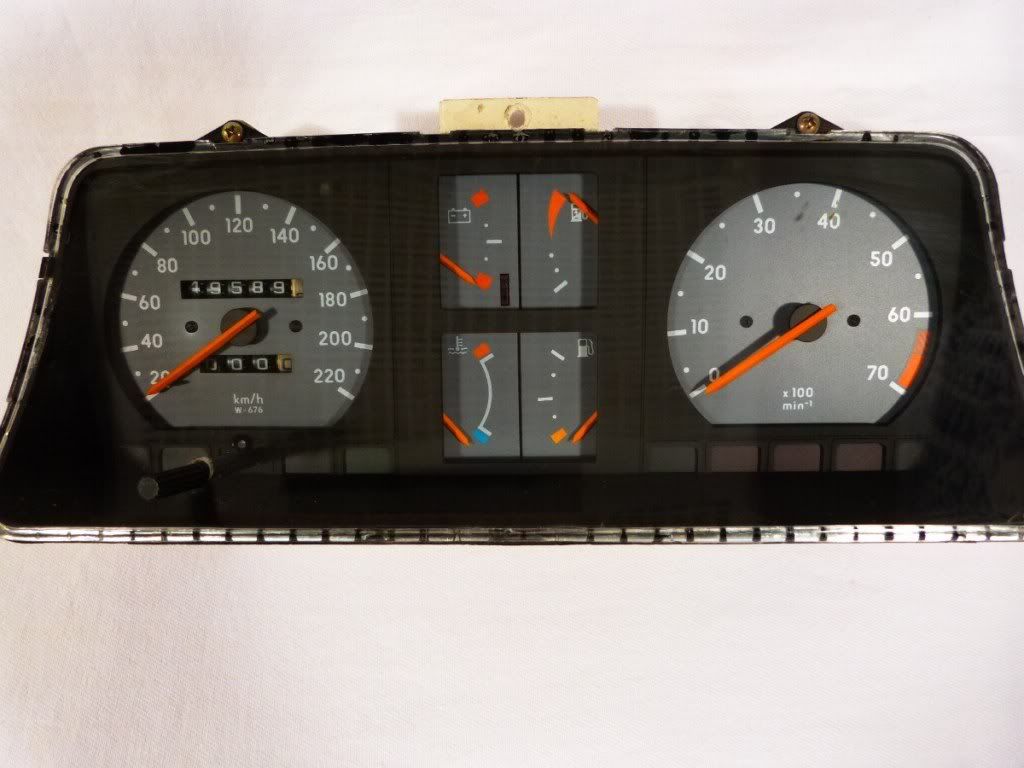

Isso é típico desses voltímetros de Monza 88~93. Além que em muitos dele não passam do meio com o carro ligado, não sei porque. Os 85~87 são diferentes a escala gráfica e todos que eu vi funcionavam bem. Acho que isso é normal nos 88~93. Silva, no seu deve ser assim por ser painel modelo GLS 94~96.avvsilva escreveu:Será que meu ponteiro do voltímetro tem algum problema? Será que ele tem resistência mecânica também?vrsilva escreveu:O meu marcador do tanque sobe igual do Avvsilva, porém o de tensão não é assim não... o do avvsilva dá um disparo praticamente... kkkk!!!

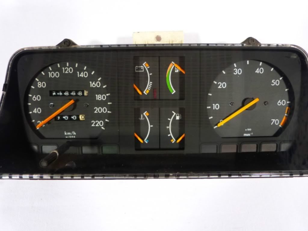

Luiz, o meu voltímetro passa do meio, chegando àquele tracinho isolado, com o carro ligado, bateria carregada e tensão do alternador ao redor de 14,00V. Realmente não tenho como afirmar categoricamente que esse exemplar de painel é o que veio originalmente no meu carro, mais os painéis dos GLS 94~96 tem grafia dos instrumentos bem distinta (os instrumentos são exatamente os mesmos). Observe só:luiz sle escreveu:
Painel dos Monza SL/E e Classic de 85 a 93:
Painel dos Monza GLS de 94 a 96
EDIT: Luiz, você estava se dirigindo ao vrsilva, não é? Se sim, foi mal, mas fica o post para diferenciar os dois modelos de painéis
