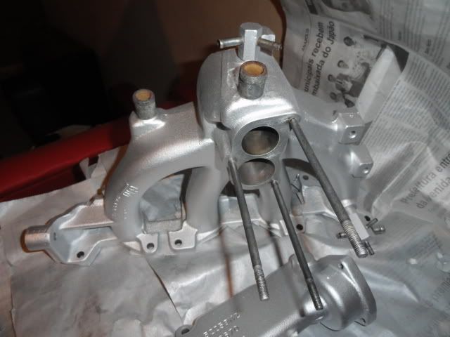

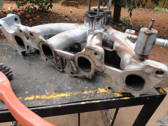

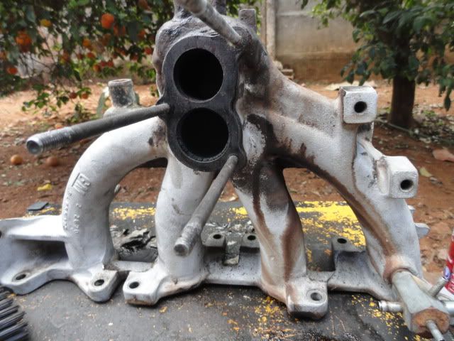

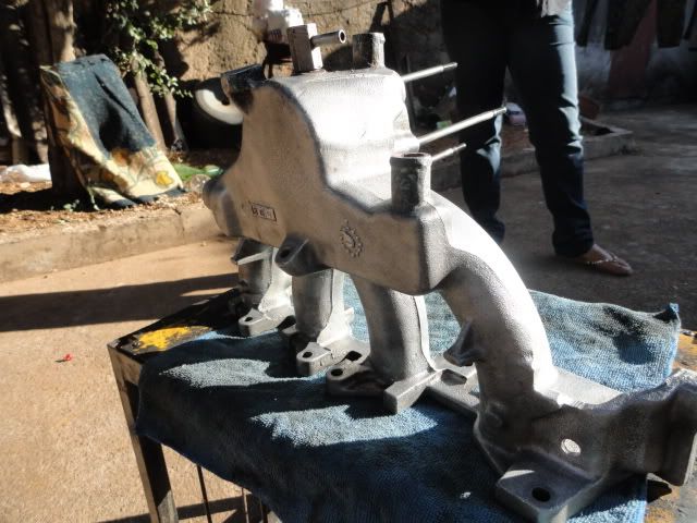

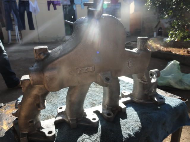

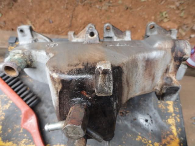

Hj mandei fazer o trampo no cabeçote, plainar em 0,5mm, trocar retentores de válvulas (sabó eu mesmo comprei $30,00), esmerilhar, banho químico no cabeçote gaiola e tampa...ficou em $280 tudo.
Ficou pronto a tarde, amanha vou la buscar e começar a limpar com thinner e fazer o mascaramento pra pintar. Porém acho que só vou mandar montar na segunda por conta da secagem da tinta e comprar os ítens restantes: encontrar num ferro velho aquela capa de aço que vai por trás das polias, fazer rosca nova na carcaça da VT onde tira o ar do sistema, comprar juntas do coletor onde liga no carburador, comprar as velas corretas, 4L óleo de motor castrol anti borra e montar o distribuidor.

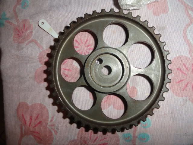

Segue fotos de parte do trampo de hj.
Antes:
Depois da descova de aço e lixa.

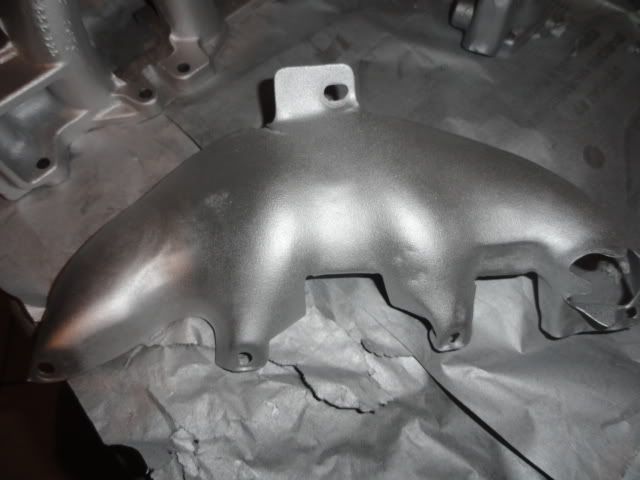

Agora falta só passar thinner, mascarar e pintar. Tbm limpei a carcaça da VT, amanha posto fotos.

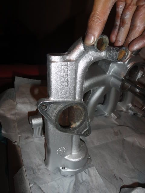

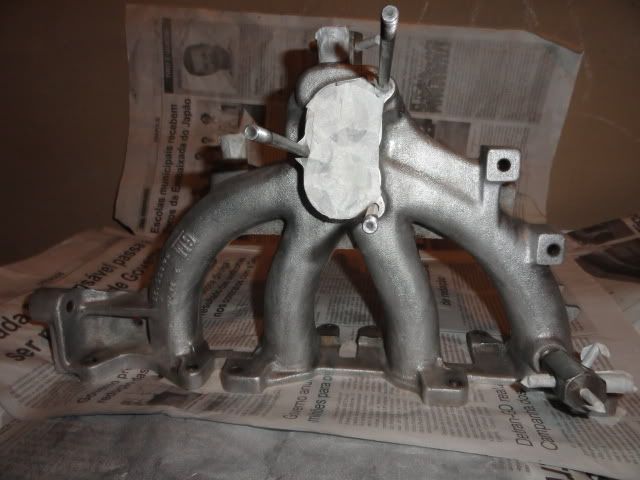

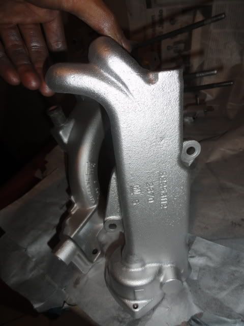

Pessoal uma duvida cruel...na foto do coletor onde aparece tipo uma válvula atrás do mesmo, qual das duas saídas deve-se conectar o terceiro "tubo" que vem da mangueira de ar digo aquele mais fino, outra coisa, tentando desobistruir com um palito percebí que mais no fundo parece ter alguma coisa feichando a passagem, teria ali alguma espécie de válvula ou seria o palito encontrando na junção das duas saídas. Amanha vou arrumar um arame e tentar desobstruir de dentro p/ fora.
Por enquanto é só. Abraços :smt023

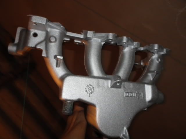

se nao me engano,uma destas saidas tem o furo maior,ele fica ligado no filtro canister.Pessoal uma duvida cruel...na foto do coletor onde aparece tipo uma válvula atrás do mesmo, qual das duas saídas deve-se conectar o terceiro "tubo" que vem da mangueira de ar digo aquele mais fino, outra coisa, tentando desobistruir com um palito percebí que mais no fundo parece ter alguma coisa feichando a passagem, teria ali alguma espécie de válvula ou seria o palito encontrando na junção das duas saídas. Amanha vou arrumar um arame e tentar desobstruir de dentro p/ fora.
o outro que esta fechando no fundo e que tem um maledito furinho.mas e um furinho mesmo.
cuidado com palito,pode quebrar a ponta la dentro e ficar mais ruim de tirar.
usa arame de escova de aço ou aqueles que a gente usa para limpar bico de fogao.tem um monte de arame de varios diametros.
estes dois se encontra em ferragistas.
existe um que a gente limpa bico de maçarico,mas nao consegui nenhuma fotos dele.

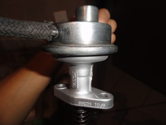

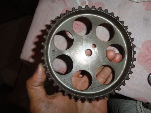

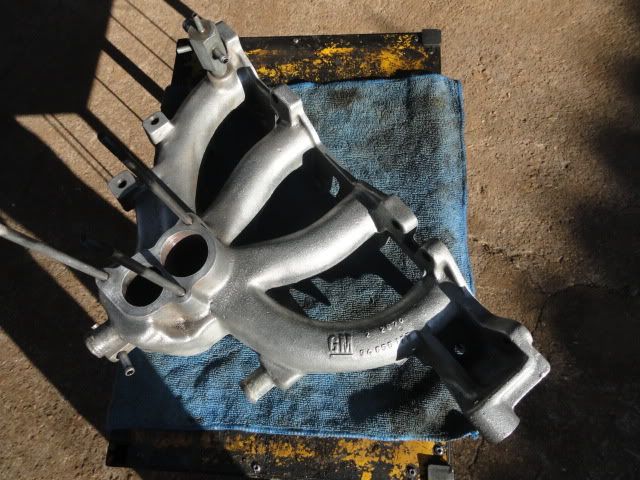

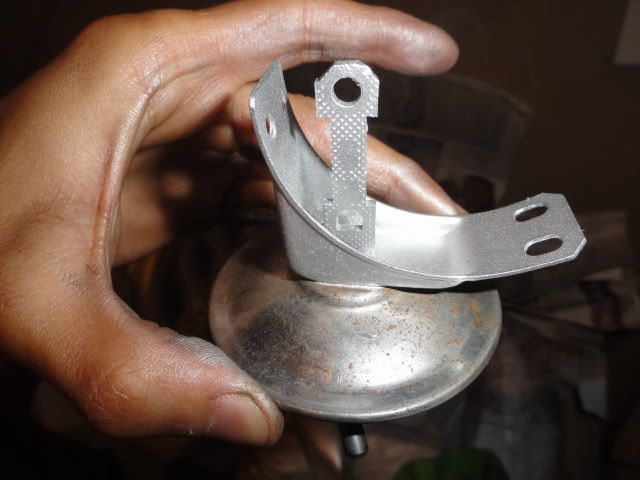

Fotos de hj anoite no sogrão, tou aprontando uma bagunça por lá
Minha ajudante, precizavam ver o que saiu de borra dessa capa do blow-by.
Passado thinner, caprichei, passei até por dentro, saiu aquela "lama"
Pintado duas demãos:
Carcaça da VT.
Polia do motor depois de limpa (parafuso tbm):

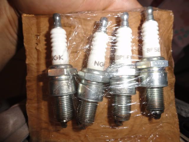

Velas que usava incorretamente devido ao vendedor que me vendeu errada (vou caçar um novo dono
Corpo da bomba de combustivel pintado:
Avanço a vácuo do distrib. pintado só a área de fixação.

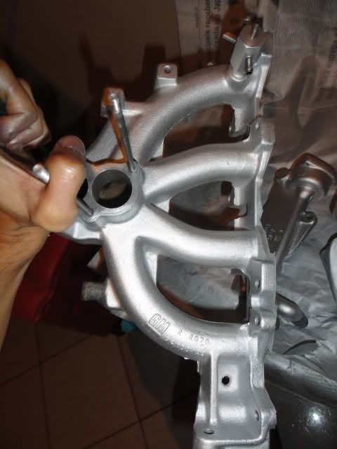

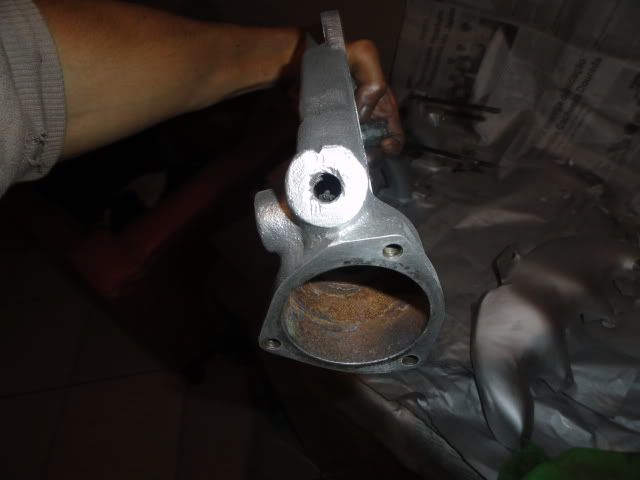

Vamos ao problema.
Jesuino como pode ver na terceira foto deste ultimo post, o caninho do lado esquerdo é de maior espeçura e tem tipo uma saliência na ponta que creio eu é para a mangueira ñ escapar, este mesmo com o coletor montado fica pro lado esquerdo (estando vc de frente pro carro) ja o outro que compartilha o mesmo local é mais fino e fica pro lado contrário. Presumo eu que onde tenho que conectar a mangueira é neste do lado esquerdo, ficando o outro pra mangueira do canister.
Então quer dizer que o tal caninho que vai a mangueira, no fim dele ainda tem uma passagem mais fina?
Putz então entope fácil isso daí.
Observando pelo furo onde cai gasolina, la no pé tem uma entrada onde creio uma passagem onde é jogado os gases/impurezas da mangueira do filtro de ar e do cânister então por alí posso mandar um arame pra limpar ou teria algo la dentro que possa quebrar?
Ta complicado viu
Outra coisa, mandei agua com pressão nestes dois caninhos e realmente estão obstruidos ñ sai nada de agua la por dentro do coletor. :smt011
Obrigado e continue me ajduando como puder Jesuino. Forte abraço.
