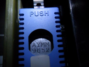

Você vai fazer da seguinte forma. Na foto, voce poderá ver que a central possui uma tampa na parte de cima, e nas laterais tem dois parafusos pequenos. Solte esses dois parafusos e puxe essa tampa para cima. E como lhe disse na mensagem anterior, veja na peça azul, MENCAL, plugada na placa da UCE qual o código vai estar nela. Se é ARXC ou AYMM.
E além do mais, quanto ao bico, realmente existe bico BRANCO para motor a Gasolina. O meu é assim.

aqui
será q é do 2.0 ou 1.8
outra coisa , virei o Ml e google kk atras da central correta , mas a de código expecifico para o monza 1.8 a gas não encotrei , achei até a do kadett aut 3 vel kkkk , e não encontrei a do monza 1.8 somente do 2.0 , o dificuldade :( :(

da esquerda para a direita.
carro/codigo da central/codigo do chip/arquivo original/arquivo remapeado/check sum/tipo de eprom/sistema de fixaçao/pag.
a sua vai ser a terceira de baixo para cima.
realmente monza 2.0 8v EFI.
a certa do seu carro seria.
APZJ9689.
se conseguir comprar somente ela,seria uma boa.
clica na foto que ela amplia mais :smt023

Viu, realmente sua ECU estava errada. Como já sabe, eu sugeri para você abrir a tampa superior da ECU para verificar o código da memória, pois muitas vezes, o 'rótulo' da UCE é um, e a calibração - memória (MENCAL) - é outra. Isso, porque o que determina a calibração dessas UCE é a memória (MENCAL) e não o módulo em sí. Ou seja, o módulo é universal à quanto à aplicação, mas a memória calibrada é específica. Exceto, alguns módulos que a memória é dedicada à ele, daí não tem como trocar a memória.
Conseguiu comprar a MENCAL do anúncio do Mercado Livre? Se conseguiu, para sua instalação, você irá apertar as duas abas, travas, laterais da memória que está no módulo de tal modo que levante esta. E pra colocar a outra é posicioná-la, empurrando-a para baixo e ela irá encaixar. Após o encaixe, confira se as travas (abas) travaram nas laterais da memória. Além do mais, a memória só encaixa de uma maneira.
E após, só alegria com o Monzão agora. rsrsrsrsrsrsrsrsrsrs.
