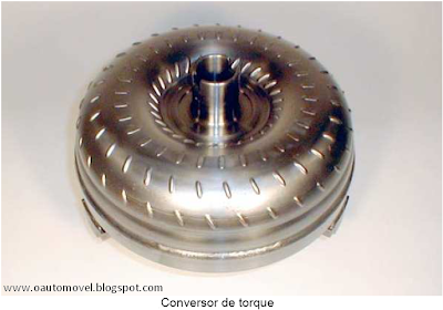

vrsilva escreveu:Lembrando que monza até 90 não tinha conversor de torque, era 3 marchas sem conversor, o que faz uma falta danada, mas já é um grande cambio... e realmente vale muito a pena consertar ele, ainda mais que você precisa desse item, procure um profissional que ofereça garantia, já começa por ai, senão ficar bom ele tem que arrumar sem te cobrar nada ou o seu dinheiro de volta...
Espero que consiga arrumar o seu cambio o quanto antes... monzão automatico é luxo de tudo...
Ele tem conversor de torque sim!
O que ocorre, é que até 89, os Monzas não tinham o TCC (Torque Converter Clutch, ou, Embreagem do Conversor de Torque), que é a trava do conversor de torque!
Ela trava o conversor para rotacionar na mesma rotação do volante do motor, e, funciona como se fosse uma quarta marcha!
Todo automático, tem conversor de torque!
