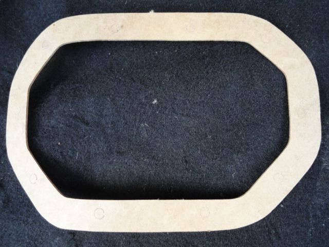

WizardMaster escreveu:Achei a junta avulsa mas os vendedores se confundiram.
A junta que aparece na foto acima não é da tampa do cambio (trambulador) muito menos do cárter da transmissão, voltei la e me venderam outras duas sendo uma a que era da tampa do cárter da trans. e a outra tbm não era da "tampa do trambulador" voltei novamente e o cara pediu desculpa e que realmente errou, disse que só vendia o kit com três juntas (inclusa a da tampa) e me fez pelo mesmo valor $5,00 ou seja, só trocou (o kit ñ vinha com a junta do cárter).
Bem cheguei no mecânico e ele me disse ao desmontar que ñ era necessário trocar as juntas pq eram ambas originais e sairam intactas, acabei gastanto $10 atoa :x
Bem vamos as fotos:
Aqui a junta da tampa do cárter que ñ foi usada.

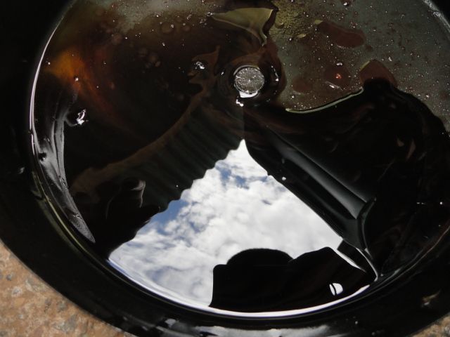

Primeiro óleo que escorreu ao tirar os parafusos do cárter da transmissão.

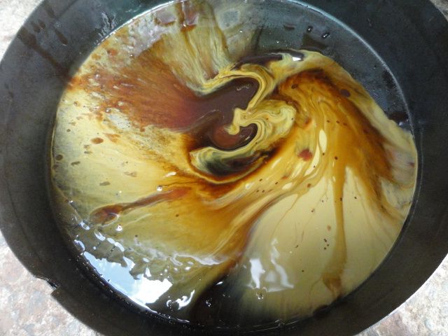

Tinha menos de um litro e meio. Reparem no óleo antigo que saiu da transmissão, vcs achariam certo misturar o isafluido com isso daí?! ainda bem que optei pela troca em vez do completar. Segundo o mecãnico ficou nessa coloração pq ja tinham misturarado varios tipos/marcas alí.

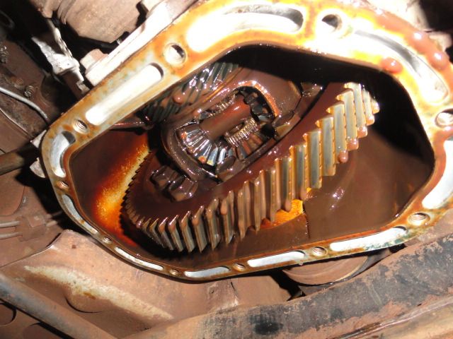

Engrenagens por baixo, que obra de arte

BOA TARDE, QUERIA SABER SE VC CHEGOU LAVAR AS ENGRENAGENS DO DIFERENCIAL E MARCHAS...OU SOH APENAS RECOLOCOU OLEO NOVO.
VALEU E PARABENS PELO TOPICO
WALDSR
Mensagens: 619
Registrado em: 28 Abr 2012, 14:38
Re: Cambio - Manutenções, alavanca, buxas, liame etc..
Mensagem não lida por WALDSR »
Qdo troquei o óleo do meu, tb tinha borras no diferencial. Foi feito o seguinte: Carro nos cavaletes, lavagem pulverizando com óleo diesel, secagem com ar comprimido, depois pulverizando com óleo do câmbio. Sempre movimentando o conjunto manualmente (engata e gira a roda). Ao retirar a tampa do lhame, estranhamente não havia borras, então somente foi passado o ar e pulverizado o óleo do câmbio e deixando escorrer.

No meu caso foi limpo só a tampa e as engrenagens com pano de microfibra (ñ solta fiapos) e então se colocou o novo óleo isafluido
