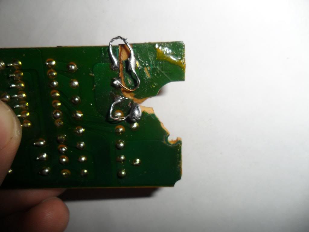

O alarme não funciona mesmo,Diego. Eu vi vídeos do Léo Castro no YouTube e o meu não funciona.Diego Paiva escreveu:Qd vc ativa o alarme as setas não funcionam mesmo.... ativa o alarme (passa o imã no sensor) e espera uns 30s, abre alguma porta, nesse momento as setas deverão piscar... pq é ai que o alarme dispara, as setas piscam e a sirene deve soar aquele som característico.
A sirene geralmente tem jeito.... ressolda a placa dela (muito comum solda fria), testa o alto-falante (comum ele queimar tb). OUtra coisas comum, é a quebra das trilhas da placa... às vezes uma leve torção na placa faz com que a mesma volte a funcionar![]()
Então, eu abri. Aliás, já foi aberta antes de mim. A placa está quebrada num canto. Refiz as trilhas meio porcas só pra ver se funcionava mas nada. O falantinho também está queimado. Dá pra ver nitidamente que um dos fios da bobina, aquele que solda na malha e passa por cima do cone está rompido. Eu teria que adaptar o conserto do falante de 4" assim como o David fez no Classic dele.

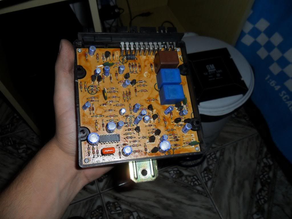

Vou testar essa central com uma fonte de PC na bancada, fica mais fácil dar um diagnóstico.

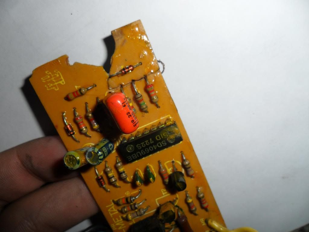

Aqui a foto da placa da sirene, deve ter algum resistor queimado:
É, essa sirene n compensa mexer.... ta morta. Qt ao falante, n precisa adaptar... só mandar recuperar, já fiz isso umas 2x...
A central dá uma olhada, mas se tiver complicado demais, esquece.. pega outra e pronto. Isso acha fácil e é barato nos FV da vida...

Eu acho que é problema em alguma trilha ou um desses relês. Vou testar de novo.Diego Paiva escreveu:É, essa sirene n compensa mexer.... ta morta. Qt ao falante, n precisa adaptar... só mandar recuperar, já fiz isso umas 2x...
Essa sirene já era. Vou guardar como sucata, se precisar de carcaça qualquer coisa tá guardada, hehe. Acho que uma em desmanches não sai mais que R$10,00
Alguém já tinha aberto essa sirene antes de mim... O chicote dela estava cortado os três fios e abrindo ela, os fios do falante também haviam sido cortados. Mesmo refazendo as trilhas ela não funciona, deve ter queimado algum resistor.
