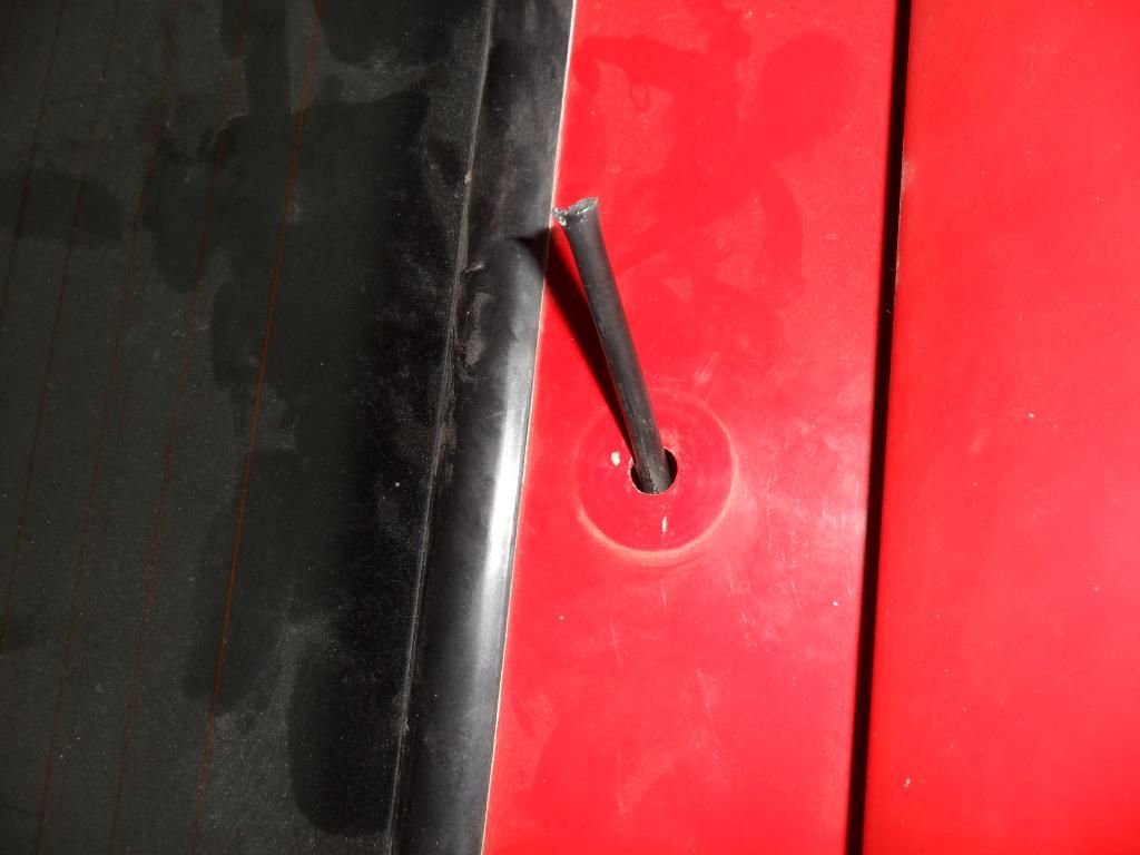

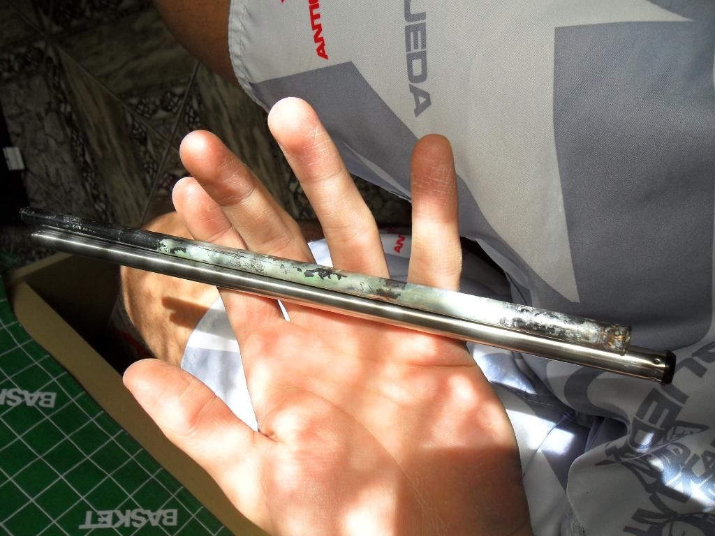

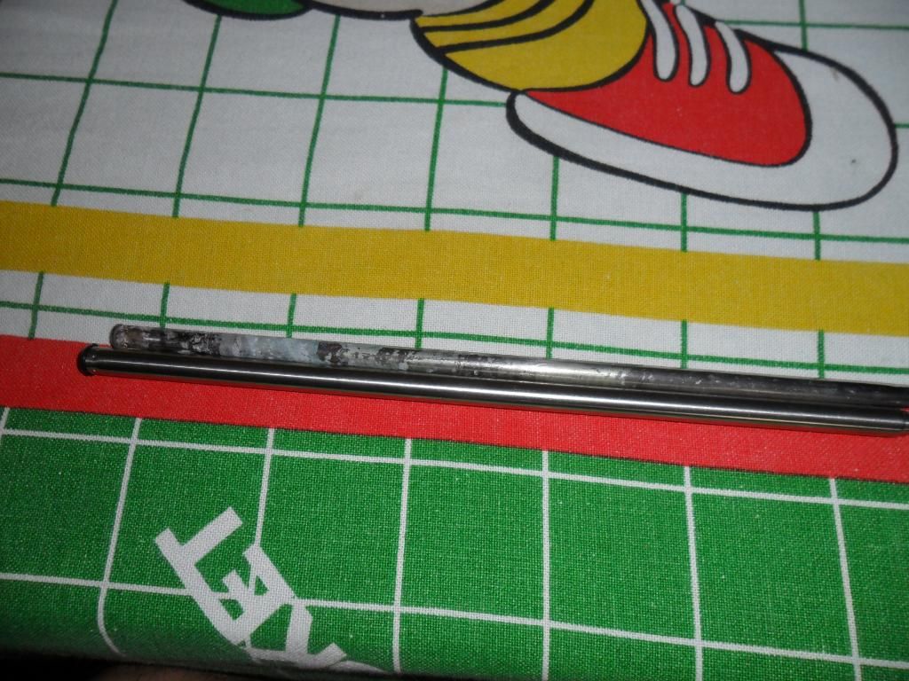

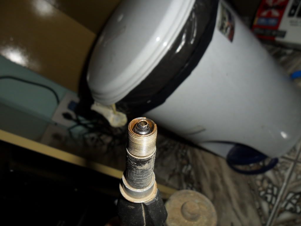

Arrumei a antena elétrica, original Olimpus AC-10. Infelizmente, o carro teve seu rádio toca-fitas ainda quando novo, entre 88 e 90. O avô do Ricardo nunca colocou rádio nele, então o toca-fitas e os falantes ficaram parados décadas e a haste da antena estragou, tive que comprar outra. Comprei no Mercado Livre, de péssima qualidade pelo preço, não tem as dimensões perfeitas como a original. Então fica a dica.
Aqui a haste antiga, engripada de tudo. Lixo.

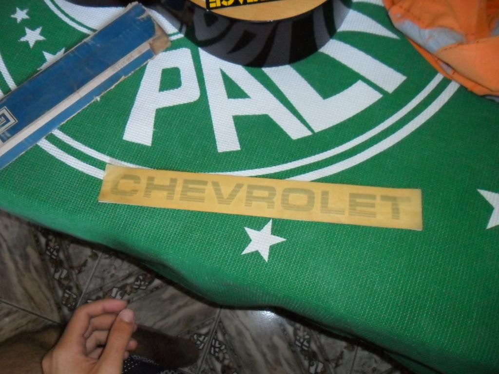

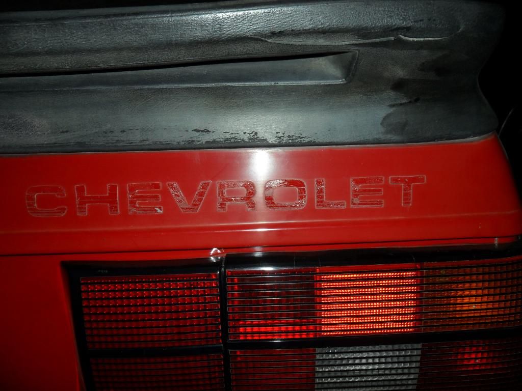

Comprei o adesivo "CHEVROLET", em cinza, que vai na tampa traseira. Adesivo original Gm na caixa, por apenas R$19,00.

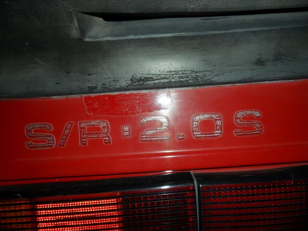

Aqui, o estado dos adesivos originais ainda colados. Acima do S/R ' 2.0S havia um adesivo refletivo horrível. Retirei todos os adesivos com soprador térmico, saiu mais que fácil.

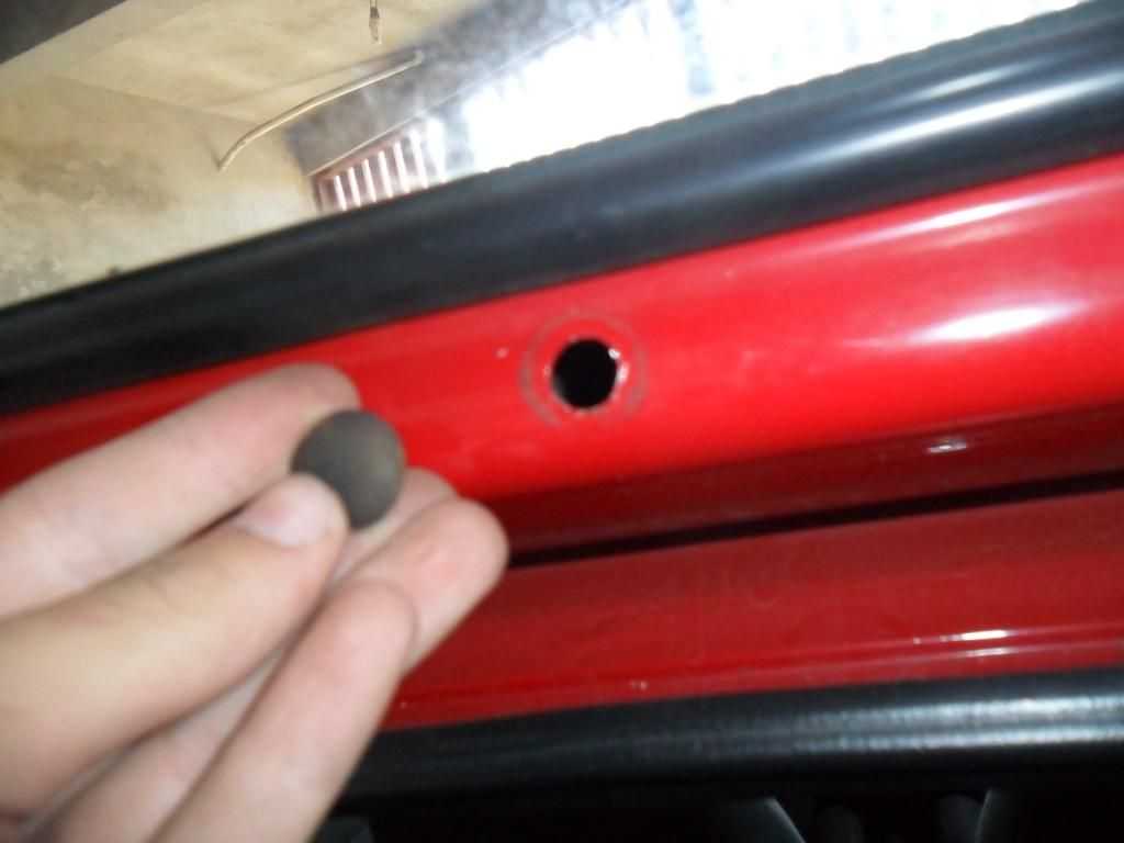

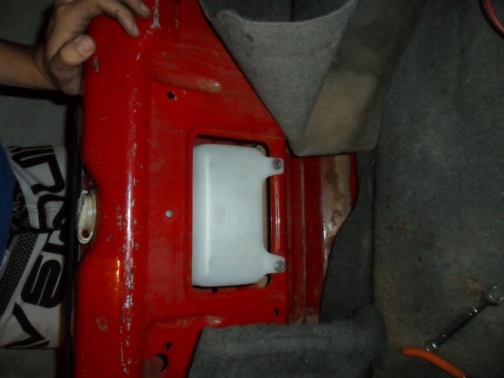

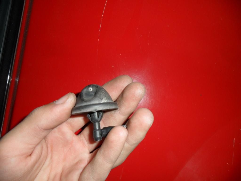

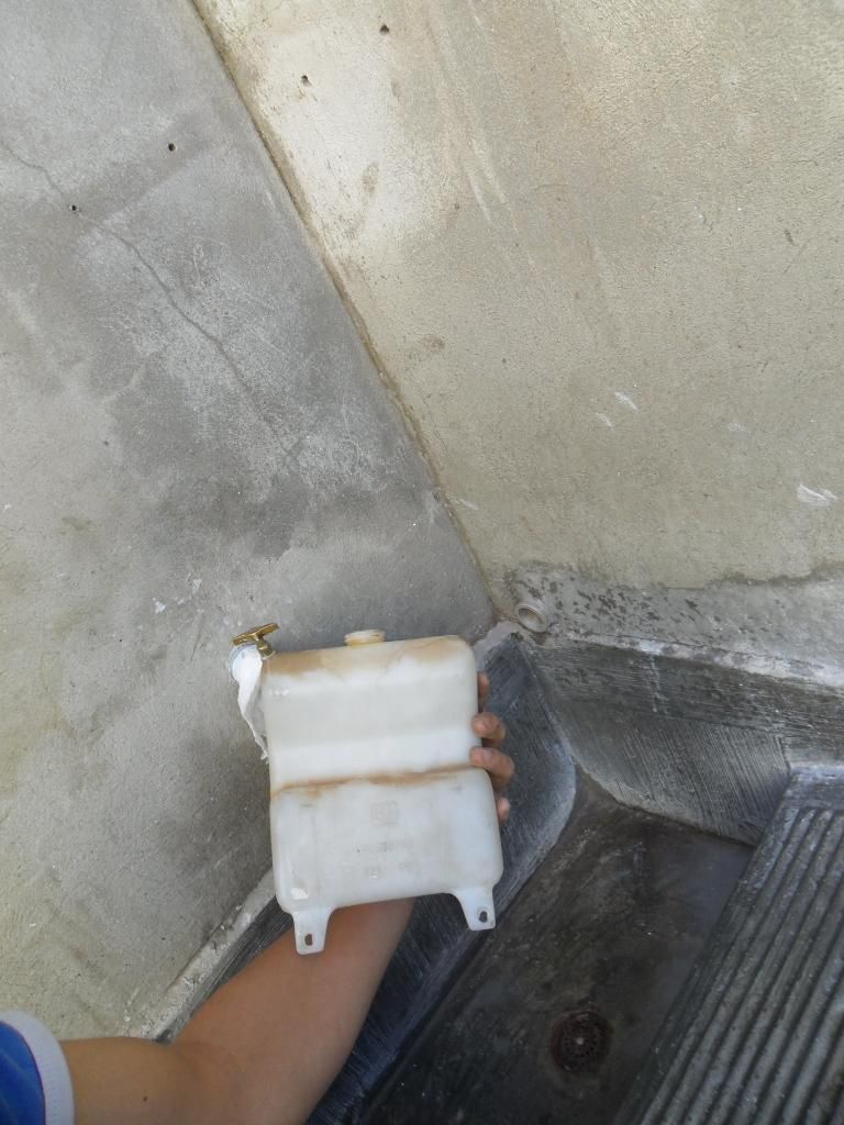

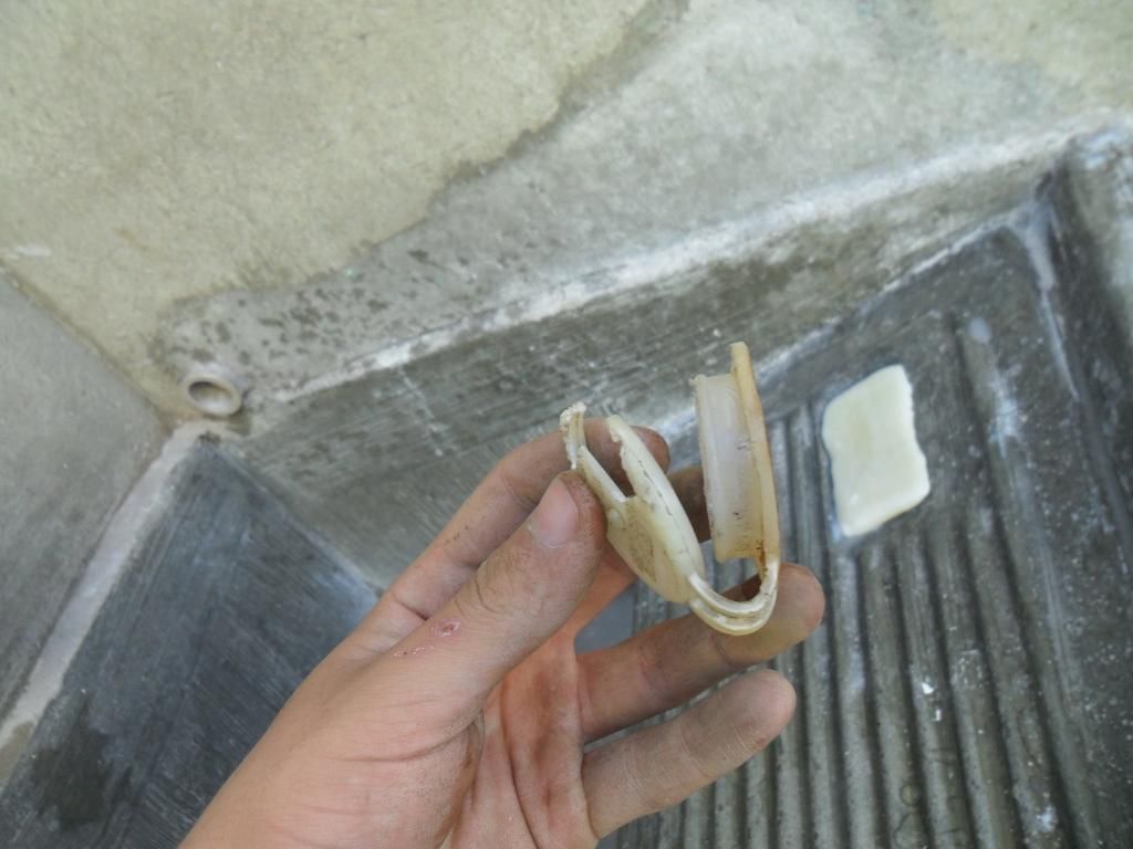

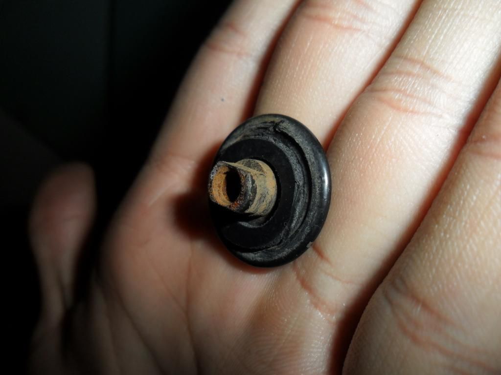

Nem o limpador nem a bombinha de água do vidro traseiro funcionavam. Chegava 12V mas nem sinal de vida. Tirei a proteção da tampa traseira e nada de ferrugem, como verão nas fotos a seguir, junto com as do reservatório de água e bombinha. Abri o motor, estava perfeito. Limpei e lubrifiquei, voltou a funcionar. A bombinha estava travada por falta de uso, girei a hélice com uma chave de fenda e voltou a funcionar também.
A tampinha já era, achei nova por R$40,00

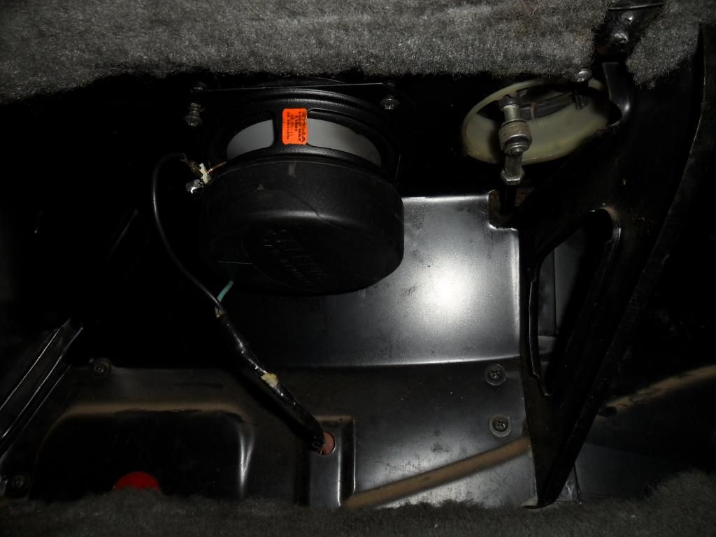

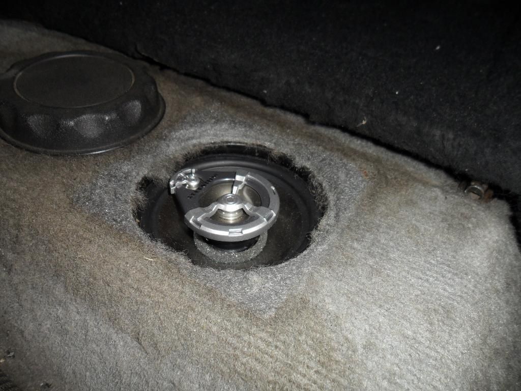

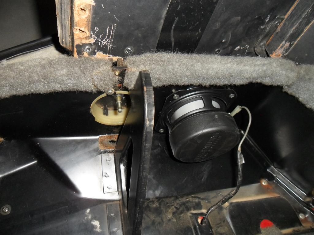

Os auto-falantes traseiros originais já tinham estourado há muito tempo. Coloquei um par Selenium triaxiais novos de 100RMS. Eles são muito fortes e são muito maiores que os originais, portanto, tiveram que ser colocados por baixo, diferente dos originais que são por cima.

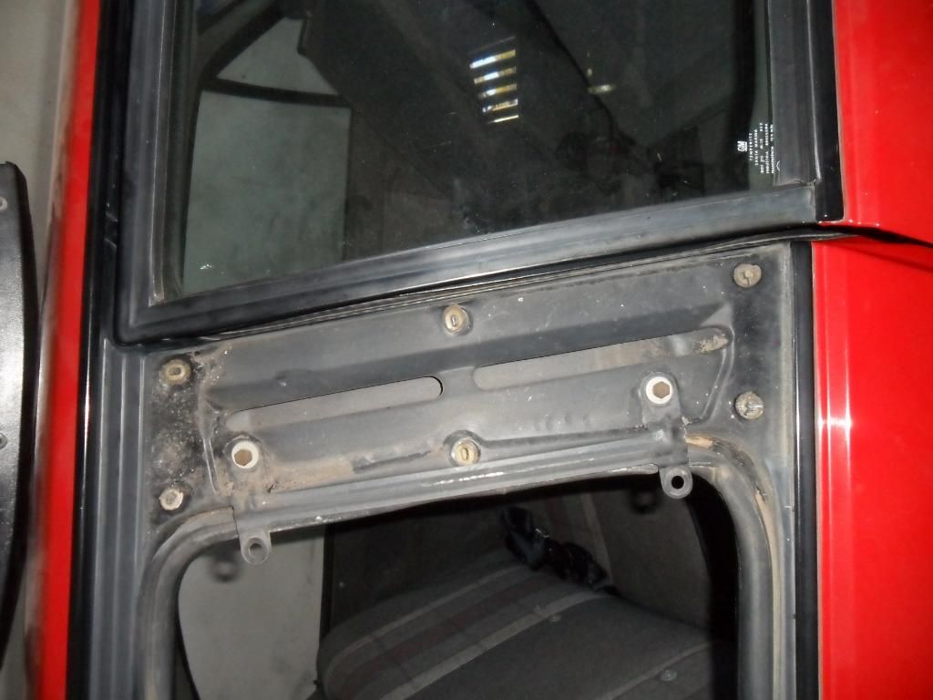

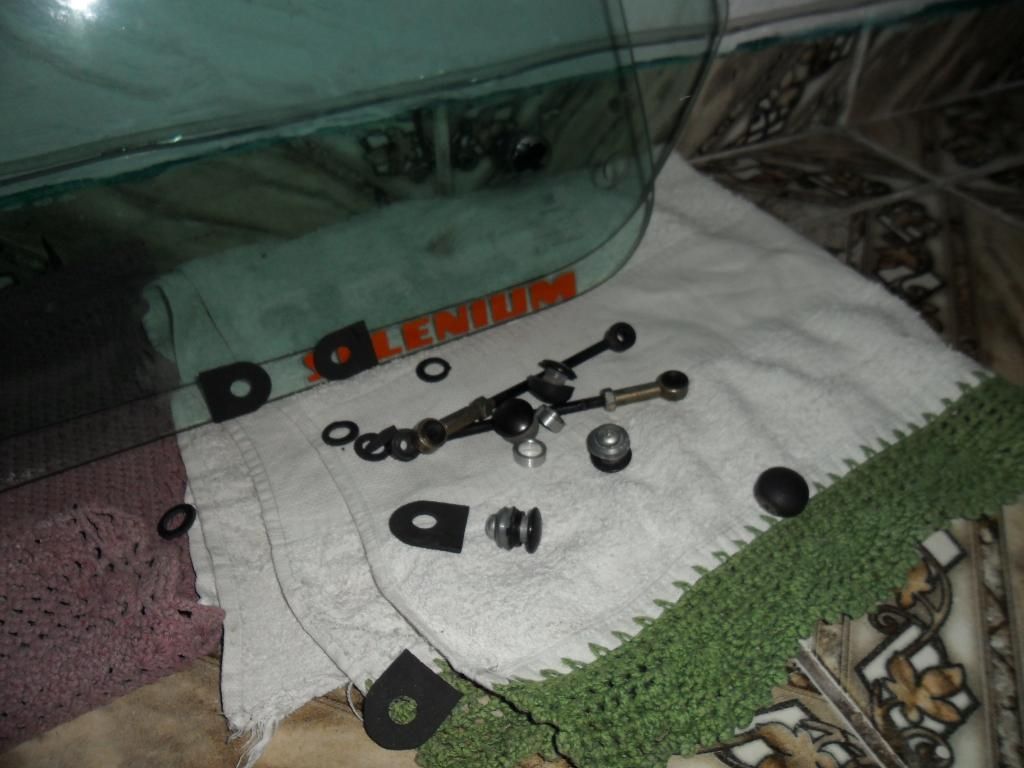

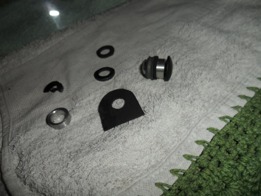

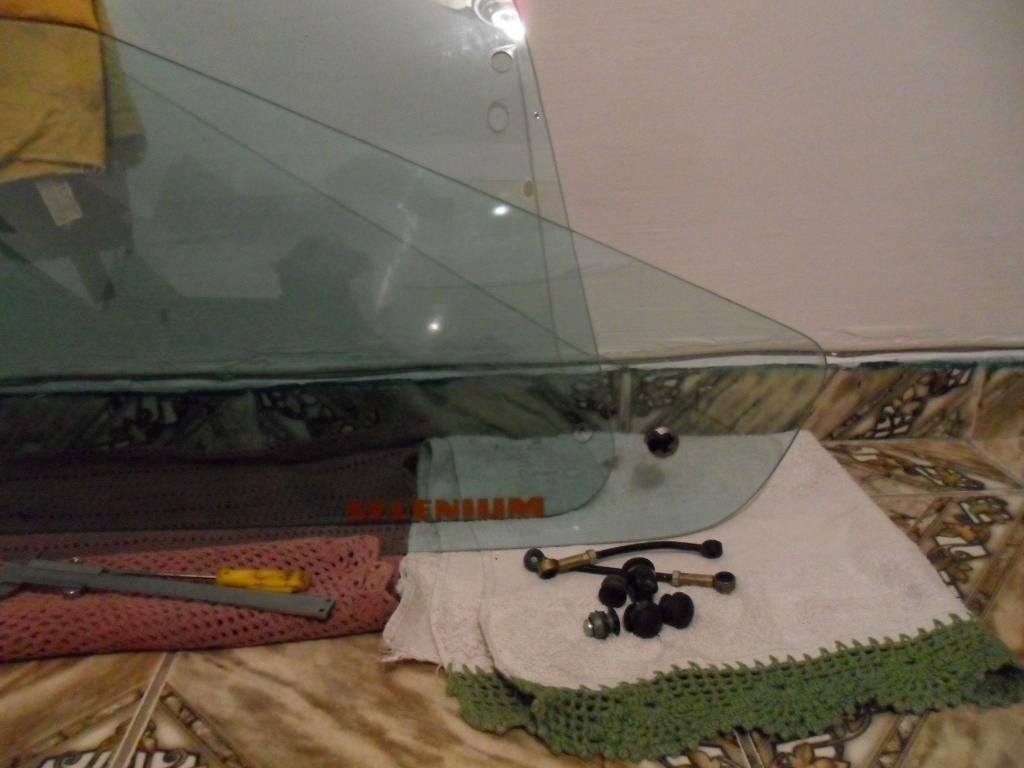

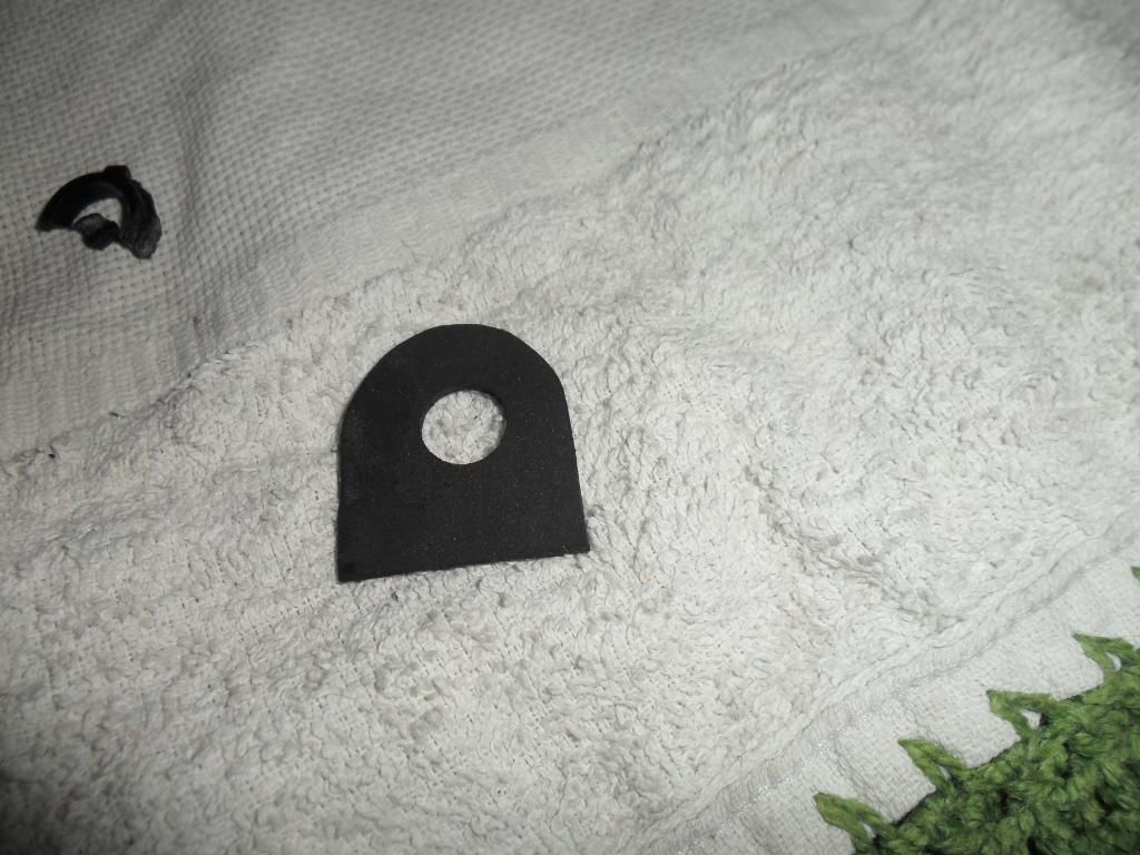

Outra coisa, típica de todo Hatch. Borrachas vedantes dos vidros basculante traseiros. Essas borrachas, assim como nos Sedã duas portas, viram farelo com o tempo. Nos sedã, elas só fazem a vedação, nos Hatch, tem o papel de deixar o vidro alinhado, evitar ruídos e vedar. No meu carro, ainda tinha uma perfeita. Com base nela, eu e meu pai desenvolvemos um novo projetinho. Fizemos buchas de alumínio para deixar o vidro alinhado, e fizemos as borrachas de vedação no desenho original. Modéstia à parte, ficou muito bom. Vide fotos:

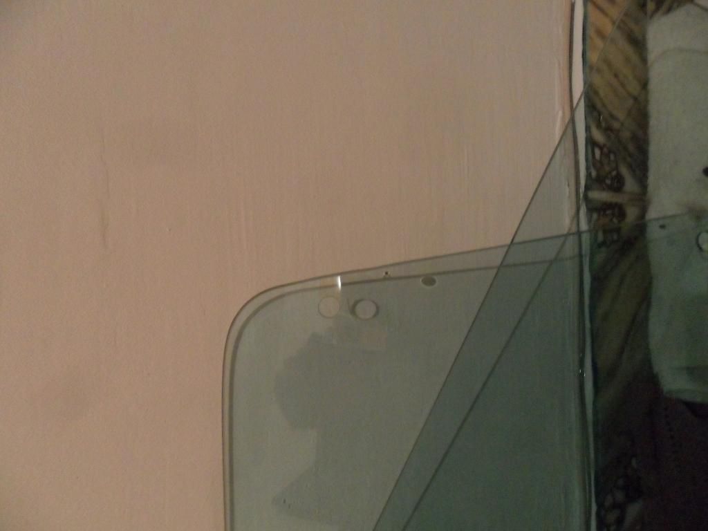

Vidros verdes. Nas fotos estavam sujos, mas limpei cuidadosamente cada um. Vidros verdes são lindos:

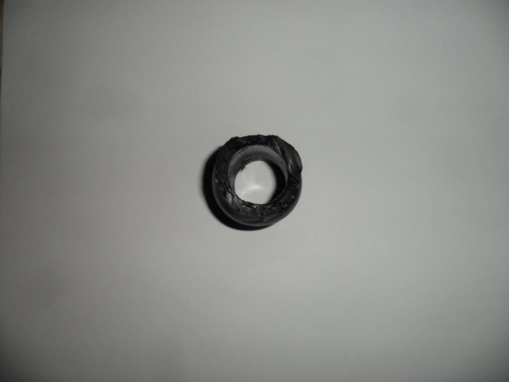

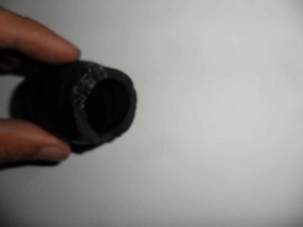

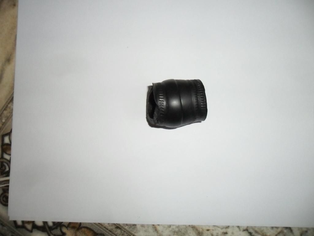

O carro roda apenas de FDS. Então às vezes ligo ele parado na garegem. Um belo dia achei uma poça de óleo no chão, abri o capô e a borracha de retorno de óleo havia sido cortada por alguém no passado. Comprei uma nova para a troca. Vejam a velha, o estado:

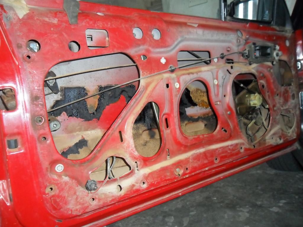

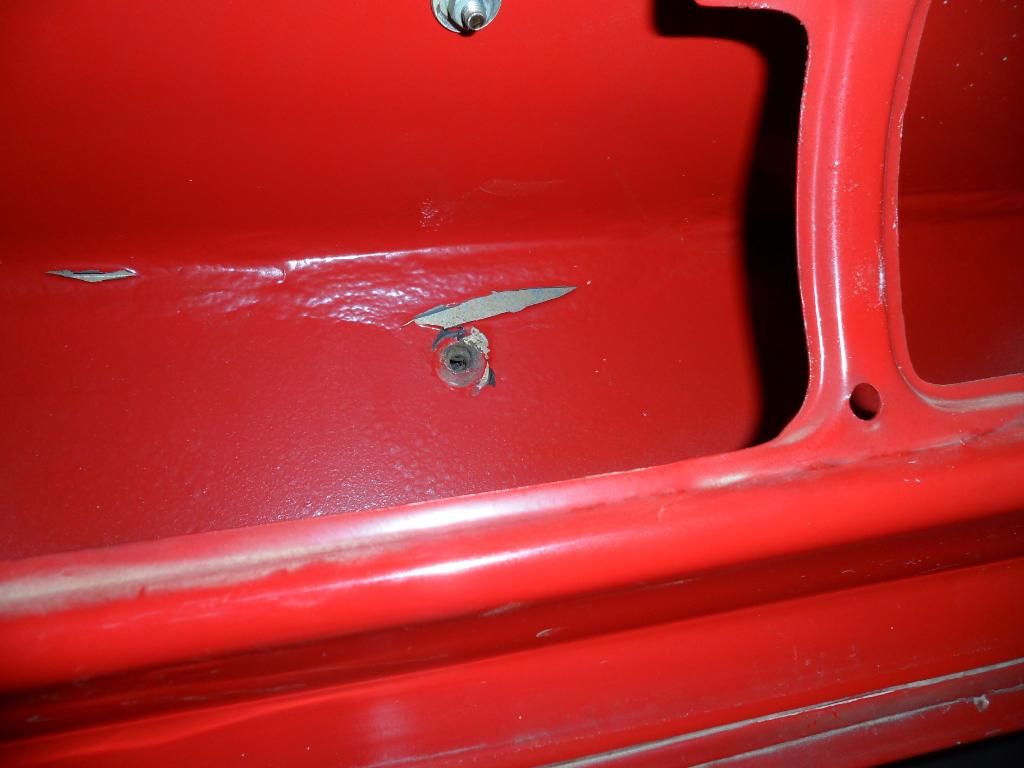

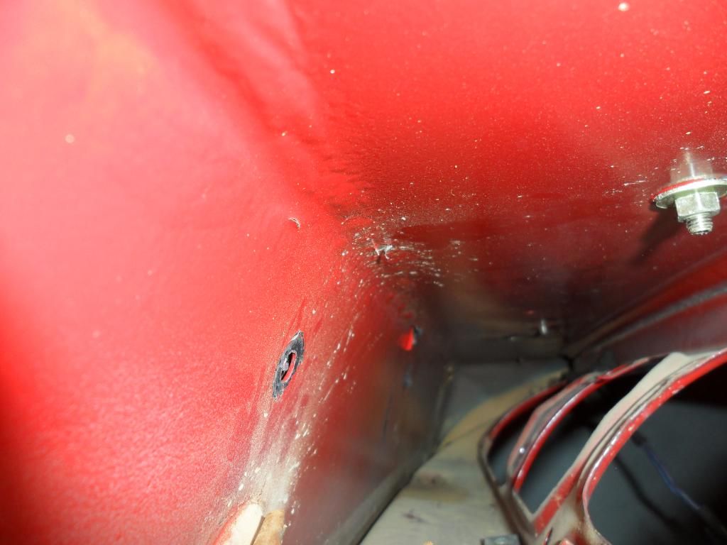

Infelizmente, o única câncer dele está nas portas, em estado ainda inicial. Pra evitar que a história que aconteceu no 86 se repita, comprei Ferrox, tirei a manta anti-ruído original, lavei elas por dentro, lixei, apliquei Ferrox e estou aguardando achar um profissional descente para recortar o pequeno furo causado, soldar e pintar decentemente.
Cantos perfeitos, sem podre:
Recomendação, rs.

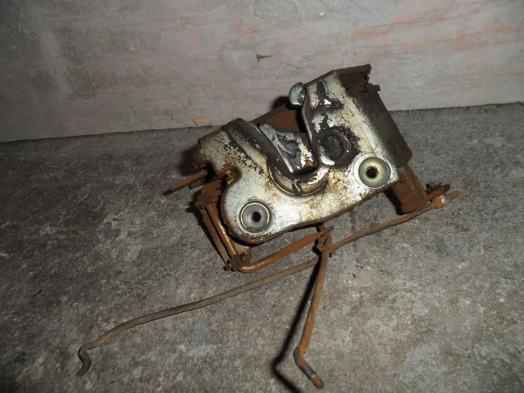

Já por dentro...:
Aproveitei que ia desmontar, limpei e lubrifiquei tudo Ficou outra coisa para abrir a porta:

vi que tua tampa ta com bolhas interna de podre ou casca era bom o quando antes raspar tudo manualmente(parte interna), lavar com thinner, e passar um conversor tudo aquilo que ja te expliquei via MP o caso da porta serve pra tampa.
esses vidros sao show, todos os vidros do meu hatch sao verdes tambem, colocar insulfime neles é de matar, pelo menos eu nao colocaria. os reparo usa de torneira usei e ficaram como original resistente,novo,na cor certa,etc. fica a dica pra quem queira usar, alias usei nos da frente tambem.
gostei muito desses falante... eu tava procurando algo pra colocar original com som de qualidade como sempre gostei ficaria muito bom. uma dica coloque um capacitor pra nao deixar ele pulando muito e estragar. ali é mais pra voz que pra outra coisa. procura "capacitor pra mid ranger"
