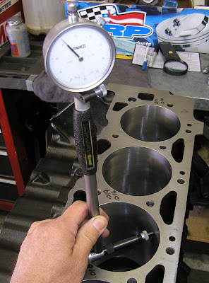

Entao, amigo, que é possivel é ,(desgaste de camisa, e consequentemente c fizer retifica vai ter que trocar pistao tbm) porem c tiver pouco desgaste, nao é mto visivel e precisa de ferramentas que fazem esta analize de desgaste (nao é nenhuma ferramenta mt cara nem rara) porem nao sei o nome dela acho que é parecida com esta:Moicano escreveu:Amigos e o seguinte resolvi opinar pela retifica mesmo !

AGORA PRA VERIFICAR A PARTE DE BAIXO (virabrequim) vai ter que tirar a tampa do carter, soltar os parafusos que seguram a biela e olhar o estado das bronzinas, e medir o virabrequim com um micrometro :

MICROMETRO :
- jesuino b ferreira
- Mensagens: 3066
- Cidade: goiania
Re: Peças para retifica
Súbito
para usar no monza seria 01 de 50-150 mm.
http://lista.mercadolivre.com.br/subito ... ro-interno
http://www.lojadomecanico.com.br/produt ... -mm-subito
com ele pode medir tudo dentro da camisa :smt023
