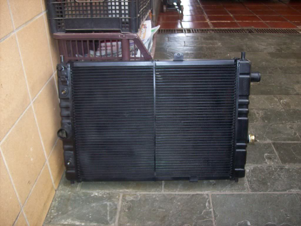

Radiador tava inteirão. O meu mecânico tirou e mandou para uma casa especializada, que limpou geral e fez teste de estanqueidade sob pressão, e coisas do gênero.

Aqui, o radiador já revisado. Espero que aguente o tranco!

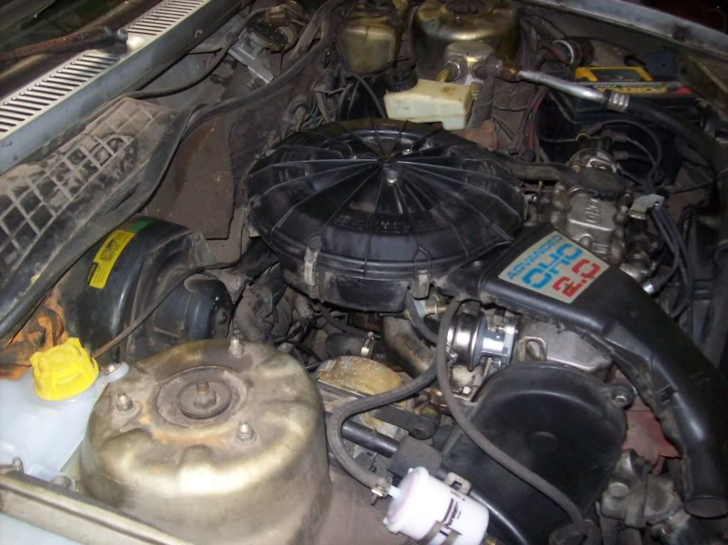

Olha o reservatório novo aí, mais uma panorâmica do motor, que continua imundo. Sinceramente, estou relutante em lavar esse motor, mas deixar assim também não dá. Por ora, continuo nesse dilema, lavar ou não lavar, eis a questão...
