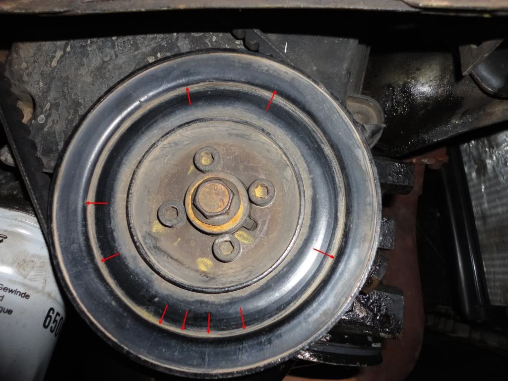

Pessoal,
Para ficar por dentro da questão do ajuste do avanço inicial da ignição, estive verificando a polia do virabrequim do meu Monza 1.8, gasolina, sem A/C, e observei na face lateral dela alguns riscos marcados em vermelho na foto abaixo (amplie para ver melhor). Estes riscos é que seriam a graduação da posição do virabrequim? Estou confuso porque na polia do meu não encontrei os sulcos na beirada da polia, relatada antes nesse tópico. Por favor, me esclareçam onde encontro a graduação em graus na polia do virabrequim do meu Monza. :smt017
AMPLIAR A IMAGEM
AMPLIAR A IMAGEM

avvsilva escreveu:Pessoal,
AMPLIAR A IMAGEM
Não é na frente da polia que se verifica as marcações e sim na aba lateral.

Carlos, hoje consegui ver essas marcações na beirada da polia; talvez ontem não as vi pela posição que a polia parou, além do que era noite.Carlos A. Freire escreveu:
Em um carro de 23 anos de idade, como é o caso do meu, onde desconheço os eventuais reparos pelos quais pode ter passado na mão dos donos anteriores, qual método você recomenda para referência do ponto 0 do avanço:
a) refazer a marca na polia de acessórios após colocar as marcas da polia de comando de válvulas e da engrenagem do virabrequim alinhadas (respectivamente com sulco na capa da correia e com sulco na bomba de óleo), igual o Waldir fez com o dele...
... OU...
b) confiar nessas marcas na beirada da polia e na referência da capa externa da correia?
- Carlos A. Freire
- Mensagens: 17938
- Cidade: SAO PAULO
Re: PONTO - PERGUNTA TECNICA
Recomendo que com uma pistola de ponto coloque a recomendação do manual. Se o recomendado não ficar bom, aí sim faz alterações, que não tem uma regra ou receita pronta. Vai depender de cada carro.
A - 0ºPMS a marcação será a primeira da esquerda na polia. Depois coloque o valor recomendado com a pistola
B- Sim deve confiar nas marcações, desde que o motor esteja em sincronismo.
