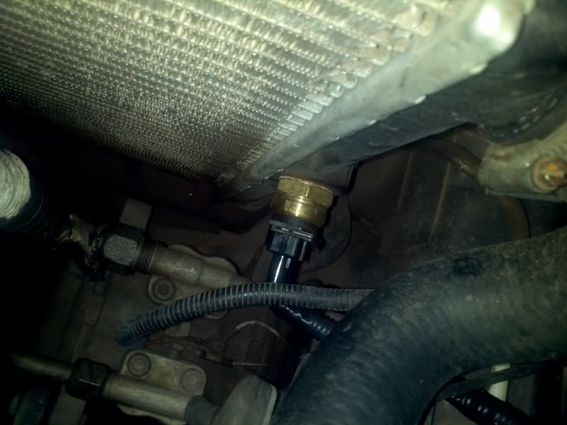

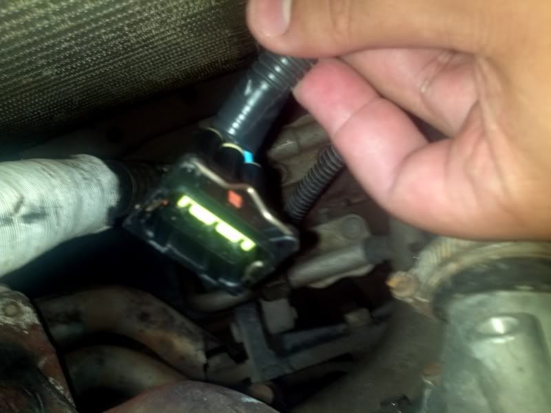

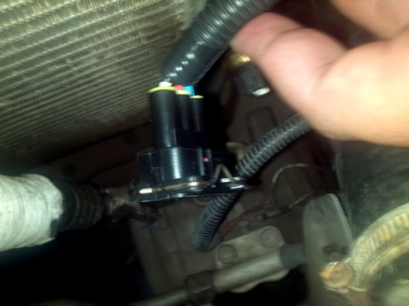

Kaio, você pode fazer como eu, colocar um "cebolão" de 2 estágios, do Santana. Assim a ventoinha atua na velocidade lenta na primeira temperatura (95°C senão me engano, e dá conta tranquilamente), e, caso não resfrie, ela liga o segundo estágio em 100°C (raríssimas vezes atua). Retirado do meu tópico, veja abaixo.
Uma pergunta, você chegou a trocar a ventoinha sua, pela do kadett gsi, ou do Monza com AC? Se não, precisa fazer isso!
Bem, outra intervenção que fiz, foi uma alteração no sistema da ventoinha, que, assim como nos modelos carburados com ar condicionado, ela já aciona na segunda (e mais rápida) velocidade, sendo que na primeira, ela dá conta perfeitamente no recado.
Utilizei o termostato do Santana / Apollo / Escort com Ar Condicionado, que possui dois estágios de acionamento, aos 95 e aos 105°C, desligando aos 89 aproximadamente.
Segue fotos do conector e de como ficou a instalação.
As vantagens são, menor ruido, e, menor sobrecarga no sistema. (Tanto no caixote como neste, tive problemas de superaquecimento no circuito da ventoinha devido a alta velocidade).
Seguem as fotos.
Termostato
Nessa ligação, para acionar o primeiro estágio, coloquei um nini relé que aciona o relé da primeira velocidade, totalmente reversível e sem gambiarras! Recomendo a quem tenha um SLE ou Classic com AC, fazer isso!
