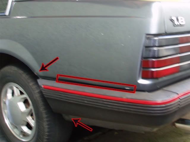

A lateral do lado do Motorista, como tinha várias imperfeições, e um pequeno ferrugem, já foi reparada (com solda), e está sendo toda lixada para receber o primer.
Olhem aí o ponto de ferrugem que tinha:
- A seta de CIMA, é um ponto de ferrugem (Antes da solda, ele tinha +- 2 cm de largura :smt021 )
- A seta de BAIXO, a tinta toda, toda, estourada! Isso graças aos banhos de tinta do ex-proprietário SEM lixar o carro hehe
- O retângulo... um reparo bem, bemmm mal feito que havia sido feito nessa lateral. Olha como está desalinhado o friso da carroceria.. Isso aí era pura massa! :smt011
- Os pontos brancos são falhas na pintura, essa lateral ,e a tampa traseira estão cheias disso.. o resto estava bom. A porta do motorista estava com a pintura descascando..
