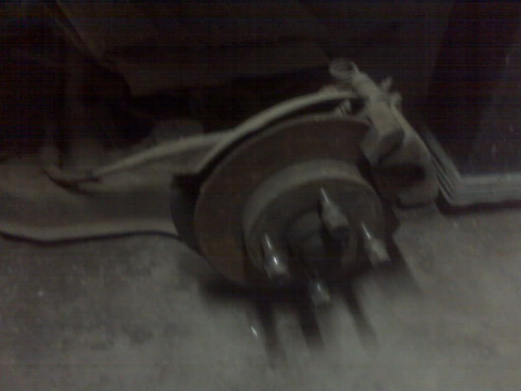

fotos das paradas:
Eixo descansando em casa antes de ser limpo

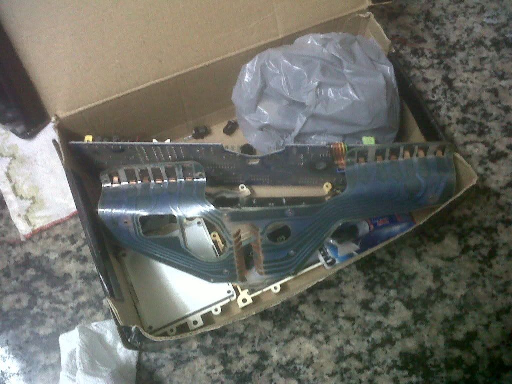

Painel Digital esperando algumas coisinhas....

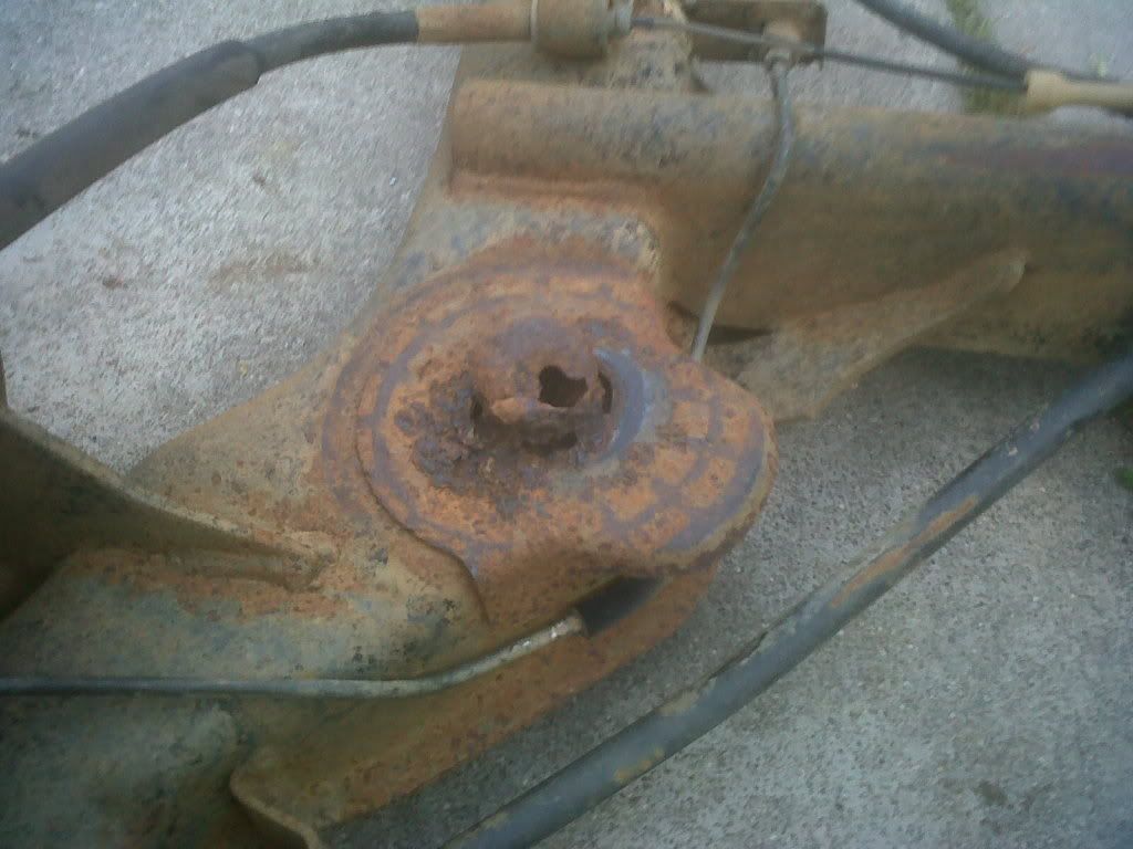

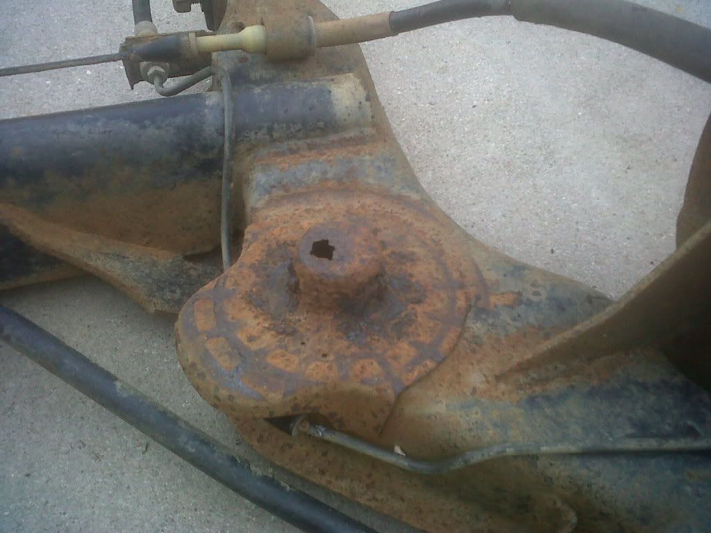

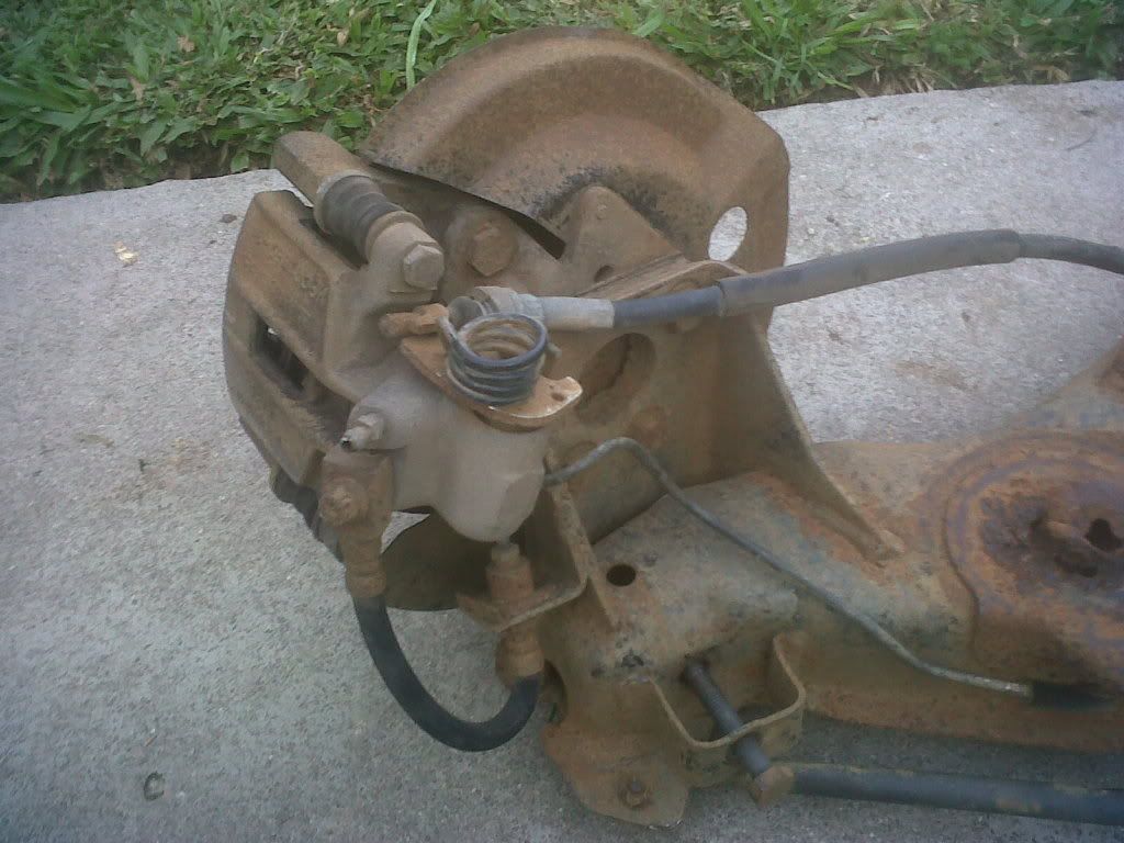

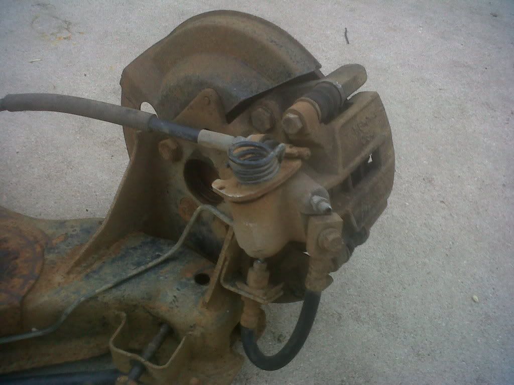

Limpei o eixo traseiro hoje e vi que o estado do mesmo não é dos melhores...
Sendo assim pretendo só trocar as pontas do eixo.... vocês recomendam ?? meu eixo que está no carro esta 300% melhor que esse.
se for pra trocar... tem alguma dica ou só tirar de um e por no outro (plug and play)
fotos
as pontas estão boas.. só vou comprar os discos e pastilhas e colocar pra rodar até chegar na casa de freios...

opa amigo, parece estar um pouco judiado hein? Se der só pra colocar as pontas eu faria isso (não sei como é o procedimento, diferente entre eixos e etc) e antes de colocar, daria um trato antiferrugem aí antes que piore, ainda mais se tratando de eixo traseiro. abraços

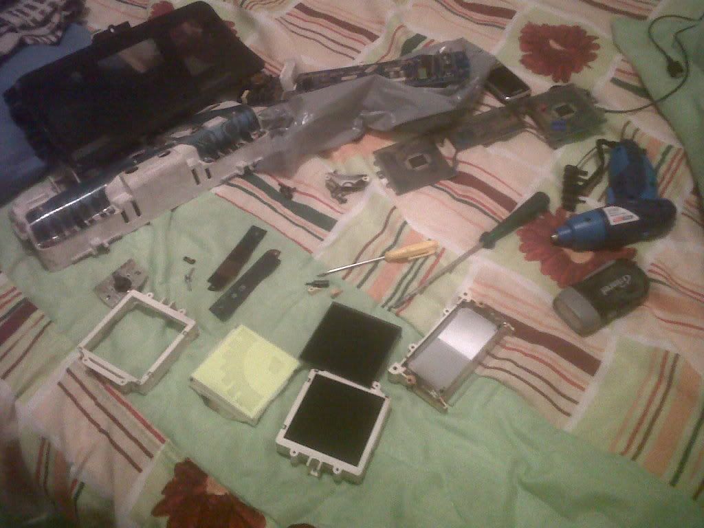

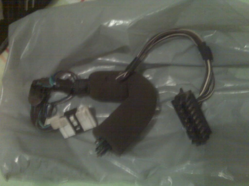

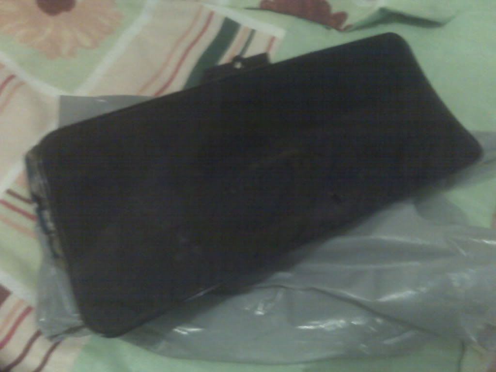

Aqui é o Painel Digital... não se assustem:
guardado:

Eita...tava debaixo do pé de limão esse eixo... :smt005
monta na suas ponta de eixo mesmo..são as mesmas...só pega dai o suporte das pinças,espelho e pinças...
o ideal é dá um jato de areia no espelho e no suporte e após pintura a seu gosto..... a pinça é bom levar pra revisar e dar banho quimico. fica nova nova...

Não seria bom trocar os reparos pra ficar mais confiável!
A aparência desse eixo tá assustando um pouco! Hehe! :)

david crozeta escreveu:Eita...tava debaixo do pé de limão esse eixo... :smt005
um abraço
Nem me fale... mas tá decidido.... vou colocar as pontas no meu eixo mesmo que tá até pretinho ainda de tão bom.. heheh
dááá-lhe WD40 pra soltar aquela nhaca... mas vou fazer um negocio filé mesmo...
primeiro.... onde vou dar jato de areia ?? não tava proibido isso ?
a pinça vou sacar esse FDS e levar na casa de freios pro cara revisar ela toda e dar um banho quimico...
Vou pintar a pinça da cor do carro e mais um detalhezinho que se der certo mostro depois de pronto...
