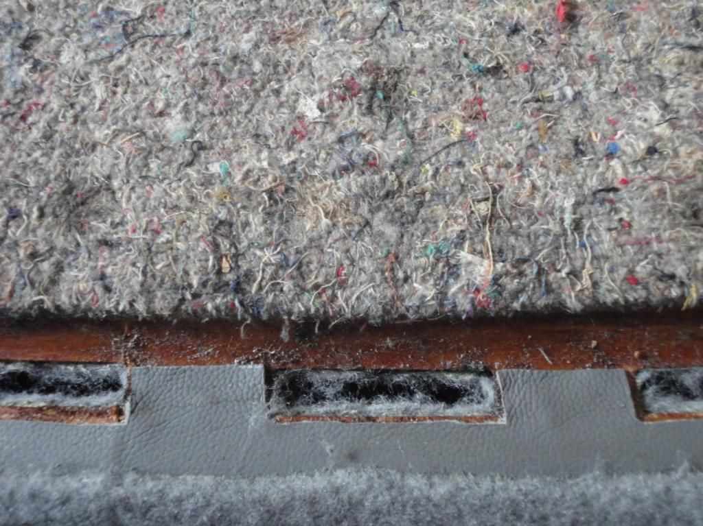

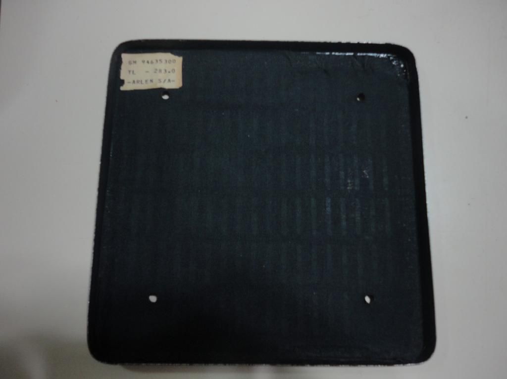

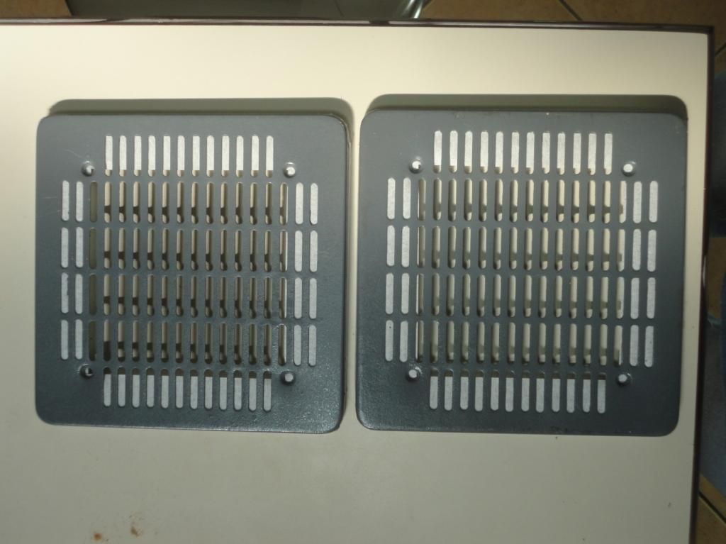

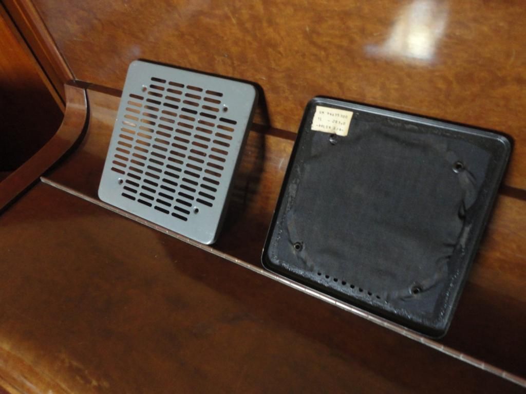

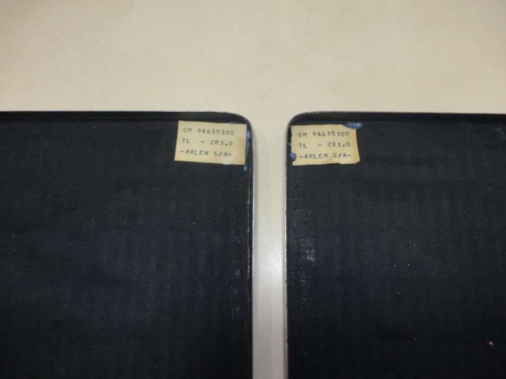

Na semana anterior ao 4º Encontro Nacional do Monza Clube, terminei de montar o tampão traseiro do meu Monza, mas até então não tive muito tempo de postar aqui. Eu já tinha comprado um tampão e um par de telas metálicas originais e mandado pintar de cinza. Depois disso, por um golpe de sorte, encontrei um par extra de telas ainda virgens, ainda com selinho Arlen de fábrica sobre o tecido protetor dos falantes. Nas telas pintadas, faltava colar esse tecido protetor. Fui, então, a uma loja de tecidos para vestidos e ternos e achei um tecido absolutamente idêntico ao original. Essa telinha da direita na próxima imagem é uma das virgens, observem o selinho Arlen e o tecido colado meio torto sobre o tecido. A esquerda é uma das que mandei pintar.
Aqui, o tecido comparado ao original. Se não é 99% parecido, é totalmente idêntico:

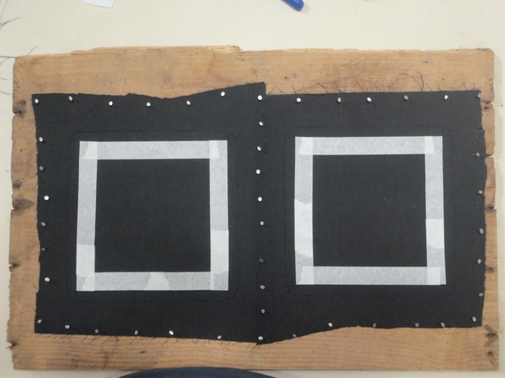

Primeiro, meu pai e eu cortamos dois pedaços de tecido bem maiores que as telas:

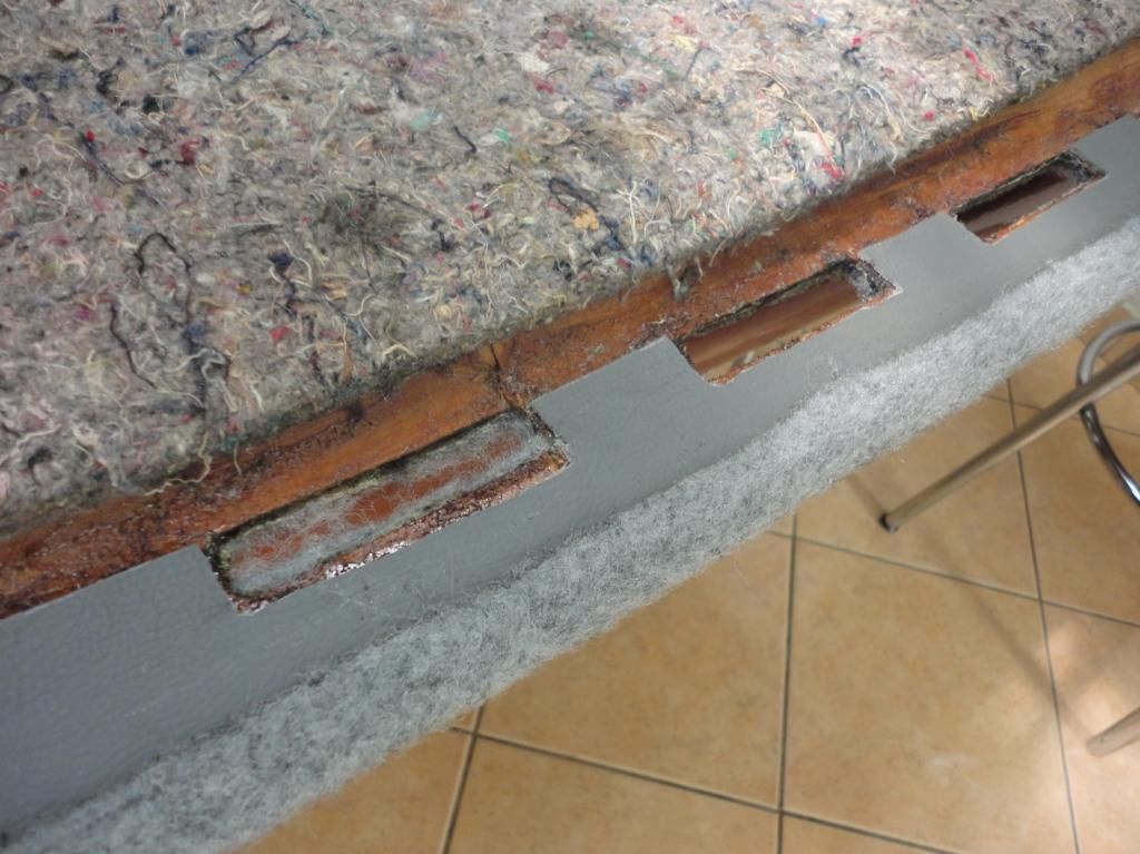

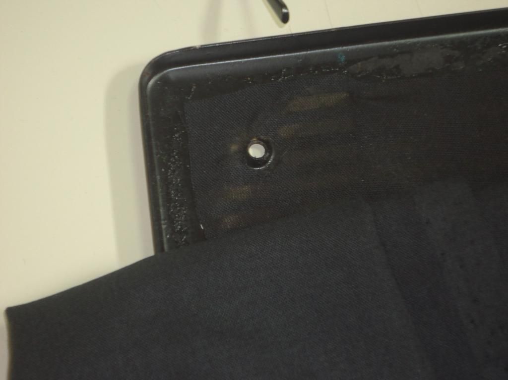

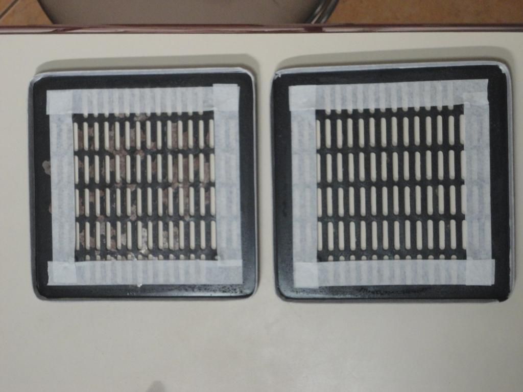

Para poder fazer um serviço decente de colagem, decidimos que seria melhor mascarar as partes da tela que iriam ficar à mostra pelos buracos, para evitar que sinais de cola ficassem aparecendo depois. Mascaramos uma região de mesmo tamanho e formato no tecido também para poder delimitar bem a aplicação de cola:
O objetivo era que, retiradas as fitas, ficasse assim, após o recorte final do tecido:

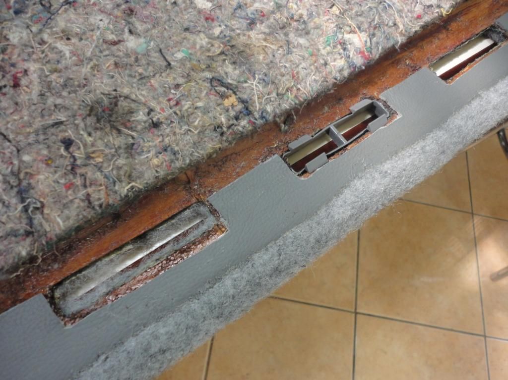

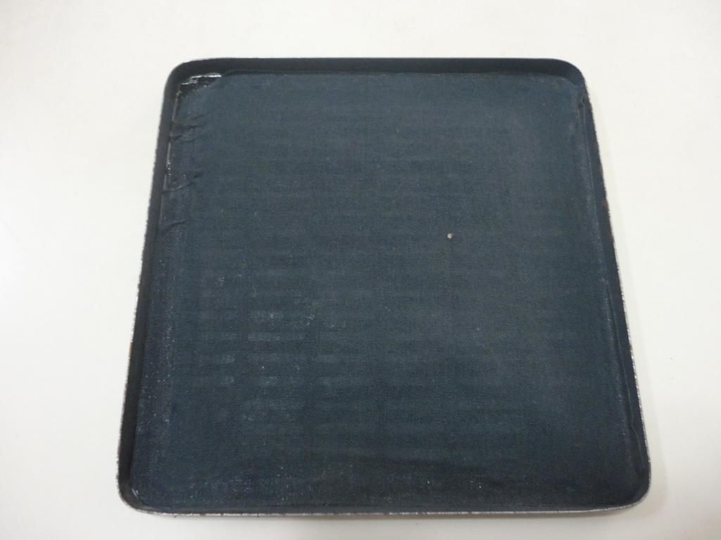

Após a cola secar um pouco, com muito cuidado, colamos os retângulos de tecido nas telas:

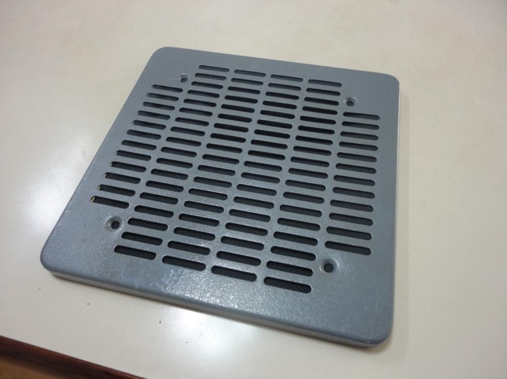

Consegui aproveitar os selinhos das telas virgens, retirando-os com estilete. O resultado final ficou muito bom, mais caprichado que o original, diga-se de passagem.

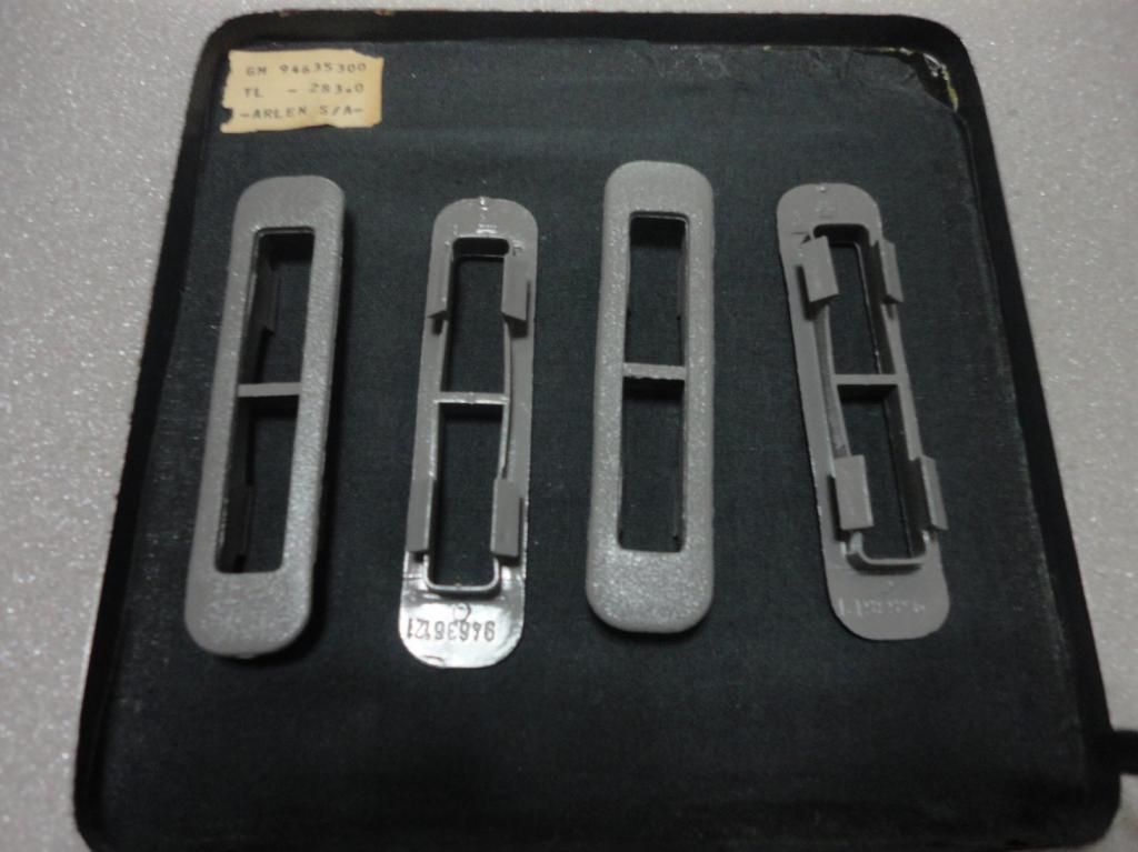

Terminada a parte das telas, tive de decidir o que fazer com relação aos acabamentos plásticos que vão no tampão. Os originais do meu carro estavam bem ressecados pelo Sol e alguns se quebraram só de puxar. Para minha sorte, junto com o tampão novo, vieram 11 acabamentos desses, mas na cor preta. Não tive outra opção senão mandá-los pintar na cor cinza dos acabamentos plásticos do meu Monza, já que achá-los novos e nessa quantidade é absolutamente impossível. A pedido do pintor, encomendei 250 mL de tinta duco em uma loja de tintas. Levei uma alça de teto na cor certa e pedi que ficasse o mais próximo possível dela. O colorista acertou na mosca, o resultado final ficou bem melhor que eu esperava, sem tampar as rugosidades das peças e sem sair a tinta ao passar a unha:
Para poder aplicá-las no tampão novo, demos queimamos os fiapos de tecido com uma lâmina quente, para melhor assentamento:
Os acabamentos encaixaram maravilhosamente bem:
Ao colocar as 2 telas metálicas, quem disse que consegui achar 8 parafusos Philips desses de auto-falante no comércio? Como estava querendo colocar o tampão a tempo do Encontro Nacional, usamos parafuso de fenda mesmo, mas vou trocá-los depois, com certeza, quando tiver os parafusos certos em mãos.

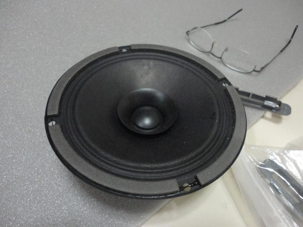

Eu estava pretendendo colocar no tampão traseiro 2 desses auto-falantes, que acredito serem da década de 90:
Quando averiguei lá no carro, constatei que os ímãs deles não entram naqueles 2 buracos menores da lata abaixo do tampão. Observem que estou me referindo aos buracos que vêm de fábrica e não aqueles rombos que costumam fazer para colocar auto-falantes 6x9. Ou melhor, fazendo uma manobra complicada com o falante, o íma até entra, mas o problema é encaixar depois com tudo aparafusado no tampão. Pergunto a vocês: será que os falantes de fábrica tinham o ímã menor? No caso desses que tentei colocar, da Arlen, o íma tem xcm de diâmetro.
Até resolver essa questão, resolvi deixar sem os falantes, já que logo vou desmontar a parte interna do carro para um limpeza geral e decido o que vou fazer. Por fim, a colocação do tampão no carro foi relativamente tranquila, ele vai encaixado na parte inferior da borracha do vidro traseiro.

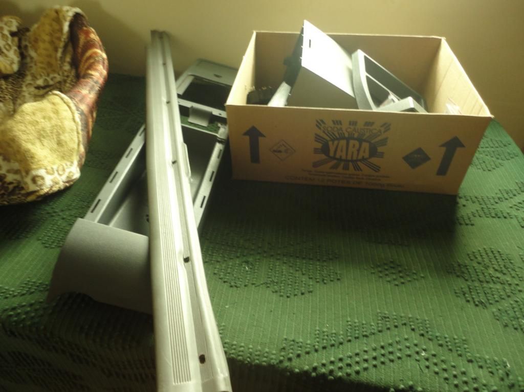

Desmontamos, console, soleiras das portas, extintor de incêndio, cintos dianteiros e colocamos tudo em uma caixa, já separado em sacos para não sobrar peças depois, rsrsrs:
Também fomos tirando fotos para montar tudo no lugar depois tal como estava:

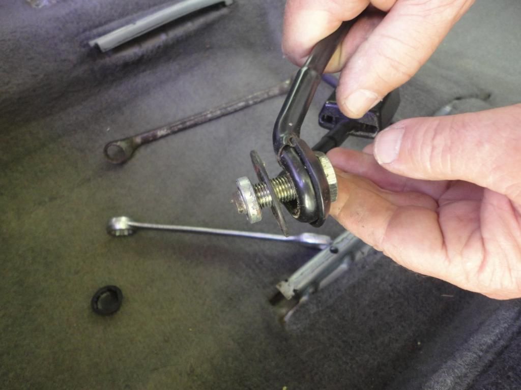

A parte mais chata é tirar os bancos, deve-se tirá-los empurrando e inclinando para trás. Descobri o motivo do banco do carona estar batendo: falta uma das buchas que vai sob o trilho.

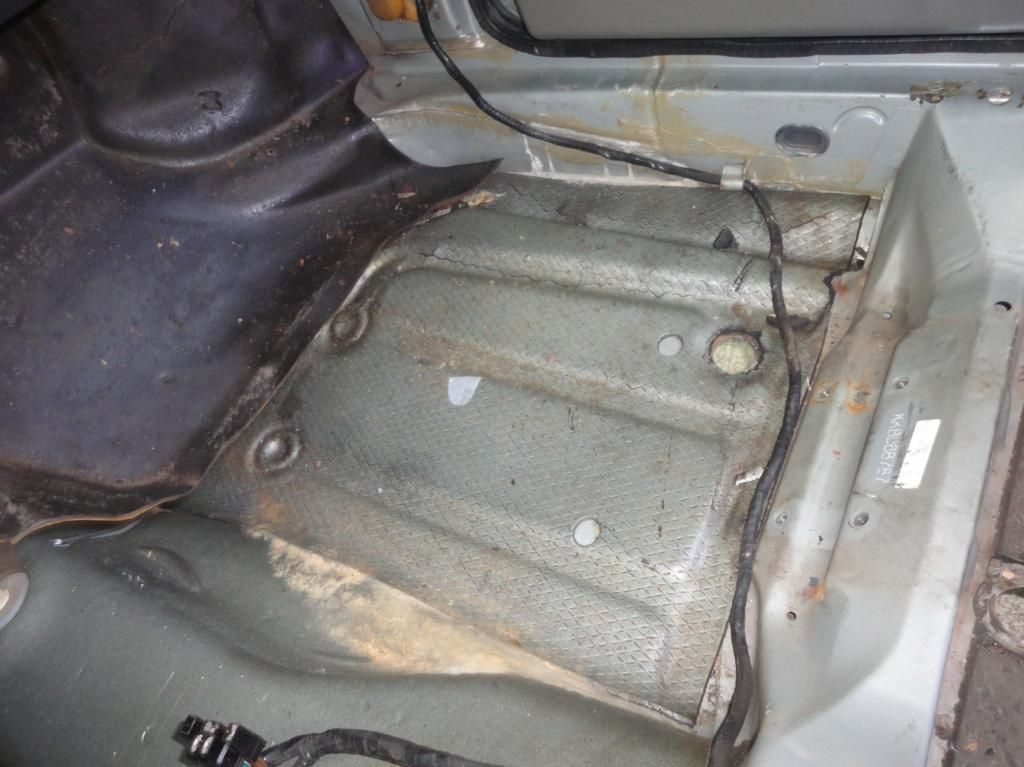

Agora já e possível tirar o carpete, mas antes é preciso desprendê-lo por detrás da caixa do radiador de ar quente.

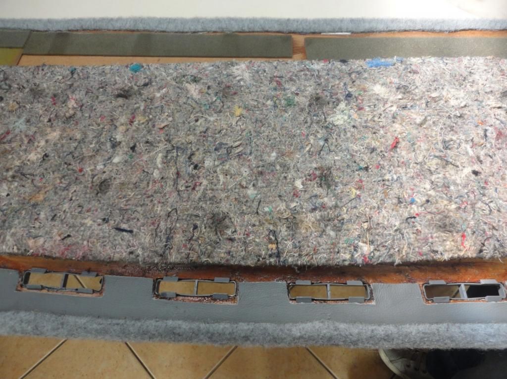

No meu Monza, tive uma impressão bem boa ao retirar o carpete: apenas muita sujeira, mas a manta anti-ruído da parede corta-fogo está muito bem preservada. Após uma limpeza sumária, a aparência melhora bastante:
A manta anti-ruído da parede corta-fogo apenas está com umas rachaduras na parte inferior, mas dessa vez não vou me desfazer dela, já que a intenção não é chegar a esse nível de intervenção no interior. O lado direito da manta ainda bem integro também.

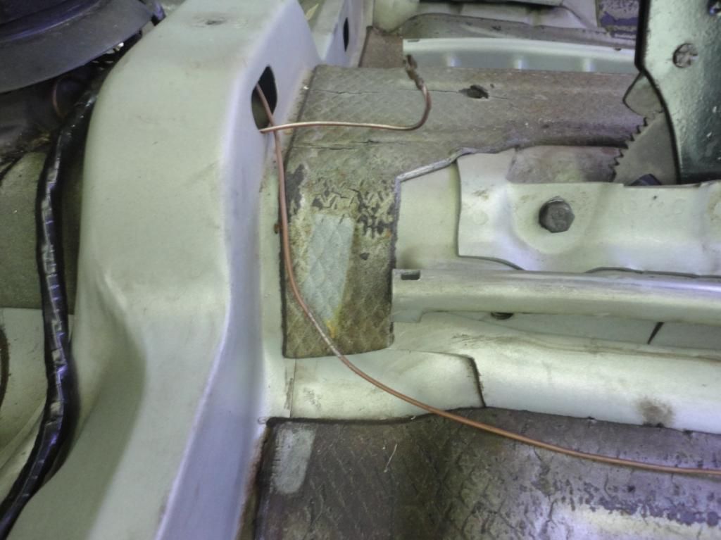

Depois de uma limpeza mais caprichada, a aparência me agradou bastante, observem o amassado no assoalho no lado direito da foto:

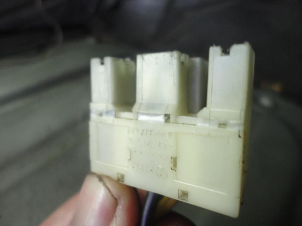

O chicote dos vidros e retrovisores não tem sinais de reparos, mas as tomadinhas dos vidros são VW/Audi, não entendi nada... :roll:, servem perfeitamente nos bornes dos botões.

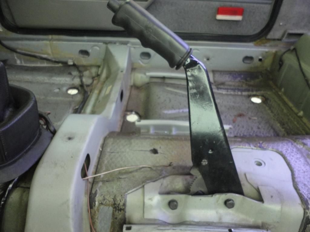

Infelizmente, a alavanca do freio de mão não é mais original, pois há bem tempo atrás fui obrigado a trocá-la, pois o botão estava prendendo e estava bem ruim. Vou aproveitar a oportunidade e encaixar o terra do interruptor, que o mecânico me fez o favor de esquecer de plugar ao trocar a alavanca.

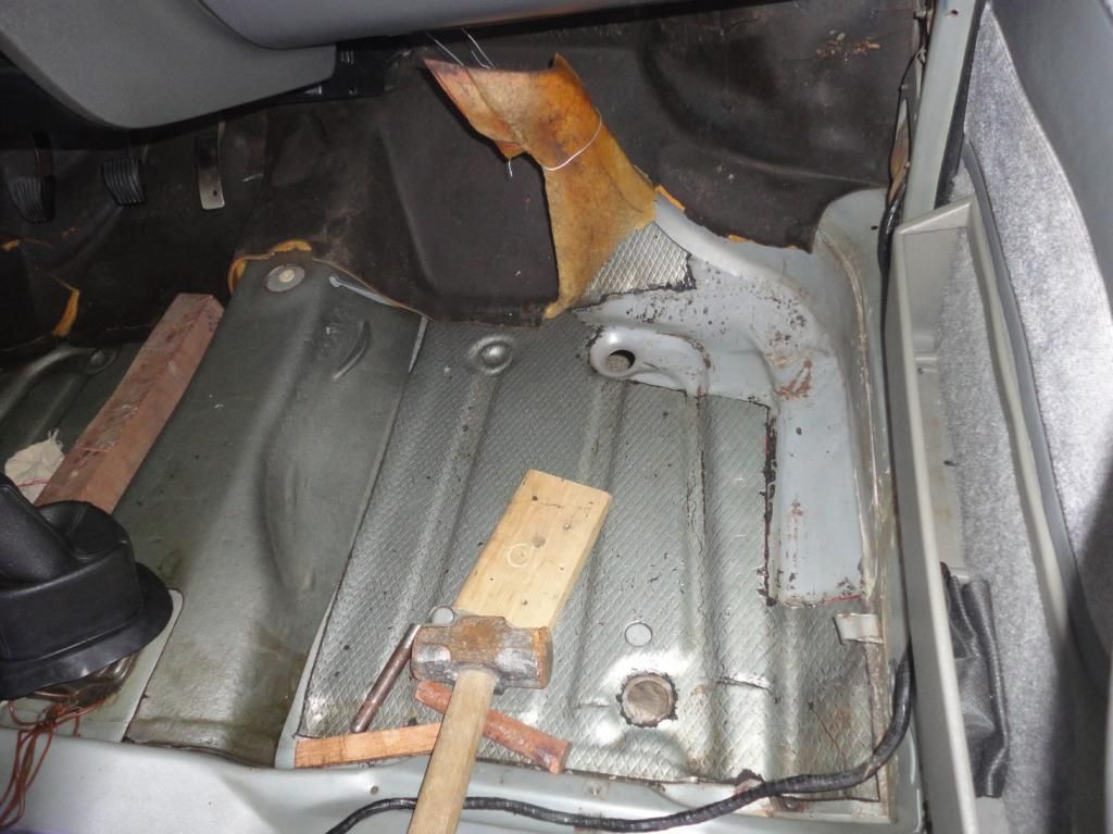

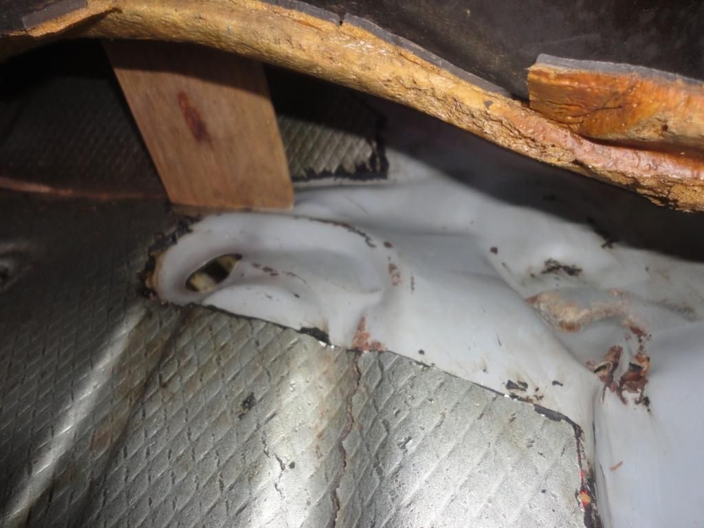

Hoje, reservamos o dia para a pequena intervenção de funilaria no assoalho. Para isso, foi preciso sacrificar parte da proteção acústica do assoalho e da parede corta-fogo, mas iremos substituir a parte retirada. O amassado se torna mais evidente sem a proteção:
Após muitas marteladas, tanto por fora quanto por dentro e um muito suor, literalmente, porque a temperatura ambiente estava em 35º C e a humidade em 10%, gostei muito do resultado, ao comparar com fotos de assoalhos de outros Monzas que tenho aqui no meu PC.
Antes e depois:
