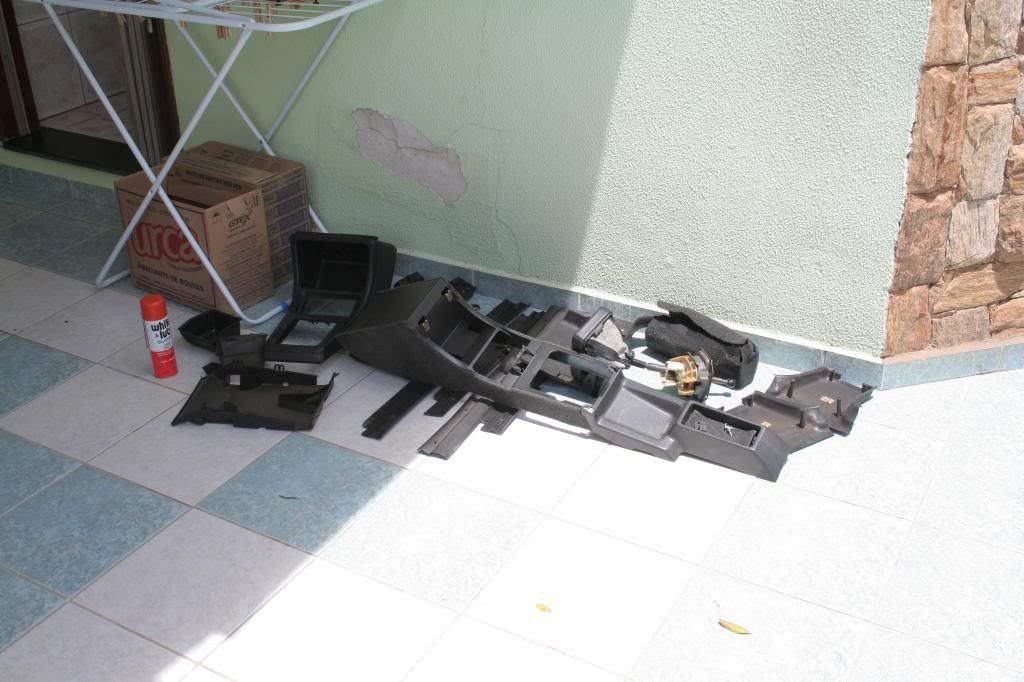

Sábado passado, dia 23, acordei cedinho, levei minha noiva e minha sogra no centro da cidade, e fui embora na minha casa, estava decidido que eu ia limpar o interior do meu Monza pois estava um verdadeiro CHIQUEIRO...
Cheguei em casa, comecei a retirar minhas tralhas de dentro do carro, tirei tudo, peguei o aspirador de pó, e comecei a olhar pro carro e pensei... :smt017

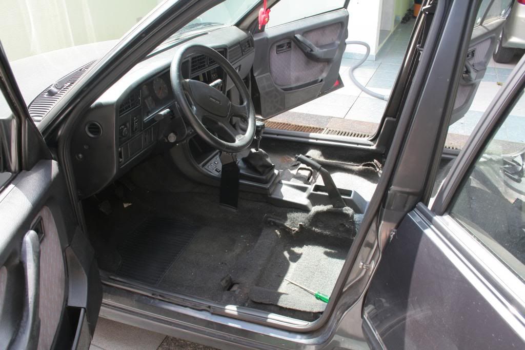

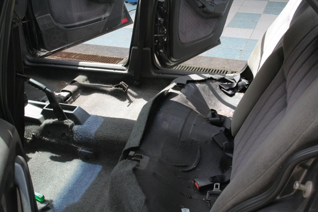

Olhei bem pro carpete, e vi que tinha MUITA sujeira grudada e impregnada nele e que, passar o aspirador não ia dar um resultado satisfatório.
Novamente, :smt017 .... :
Resultado:
ImagemImagem

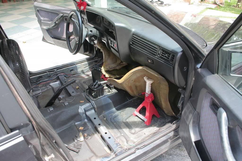

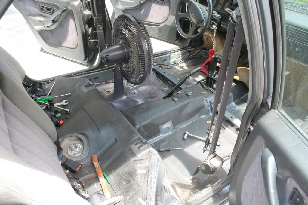

Como eu já havia relatado aqui antes, tive um vazamento no radiador de ar quente, e o mesmo foi isolado, por conta deste vazamento entrou muita água dentro do carro, justamente onde tem aquela espuma ali na frente. De fato estava BEM úmida essa espuma, deixei secando praticamente o dia todo com o ventilador, e nada de secar por completo.
O carpete, lavamos com máquina de pressão, e um sabão milagroso que minha mãe tem, remove qualquer sujeira, até graxa ela remove só de jogar e deixar reagir.
Porém decidi não colocar o carpete ainda, pois essa espuma AINDA está úmida, então estou andando sem o carpete e sem os acabamentos, e colocando camadas de jornal por debaixo dessa espuma para absorver toda e qualquer umidade que estiver presente ainda nelas.
Eu até pensei em retirar essa espuma, porém ela está MUITO nova, e para remover ela sem muito sofrimento eu teria que praticamente destruir ela, pois ela tem furos que passam outros componentes da cabine para o compartimento do motor, como por exemplo a coluna de direção. E não queria estragar ela, aliás como já disse, não tenho motivos para tal....

Andando com o monza sem carpete, dá pra ver que o carro é muito silencioso no rodar, aliás, da maneira que está, está sem tratamento acústico nenhum, e mesmo assim já é BEM BOM de silêncio o Monzão.
Gostaria de colocar uma camada de feltro, acho que irei fazer isso, já que tenho em casa sobrando mesmo... Mais pra reduzir os barulhos...
Vou aproveitar e verificar os tampos se estão todos nos lugares.

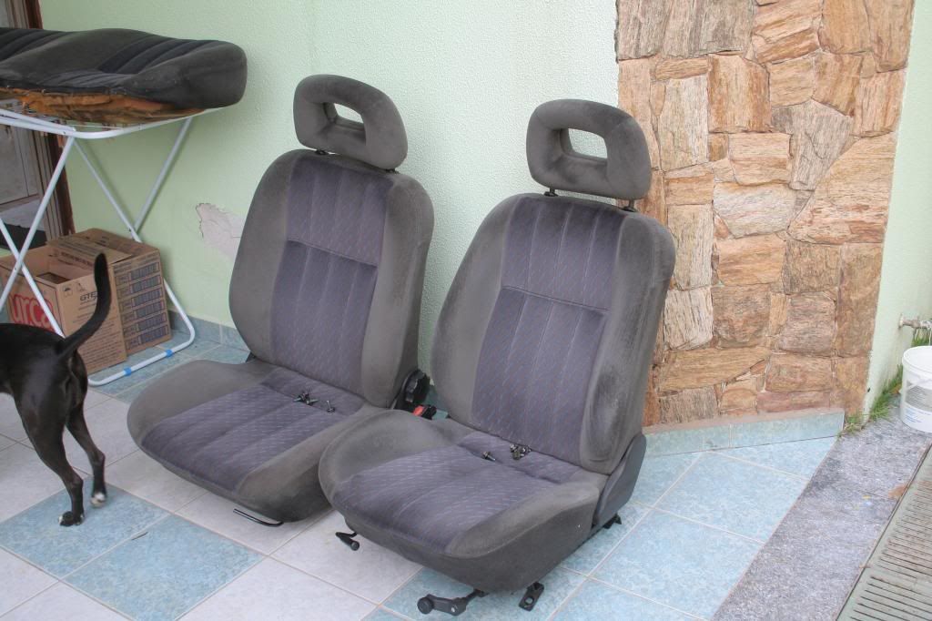

Estou andando no meu assim desde sábado, só com o banco do motorista e o de trás para passageiros... kkK!!!
Essa espuma que vem original de fábrica é uma espuma tipo de colchão, como é muito difícil de retirar ela, vai demorar pra que ela seque totalmente, se pudesse tirar, e deixasse no sol, ela teria secado em 1 tarde... :smt021
