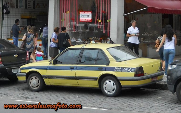

Na primeira foto, do Wash primer, achei que seria assim!

Nossa!!! Essa foto do Monzão taxi aí é bem recente... que bacana... é um SL/E 91... com rodas de classic... ou será um Classic mesmo...?!?!? Bacana em Leo...
E realmente eu achei estranho o "washes primers" (parece transformers esse nome)... kkkk!!!
