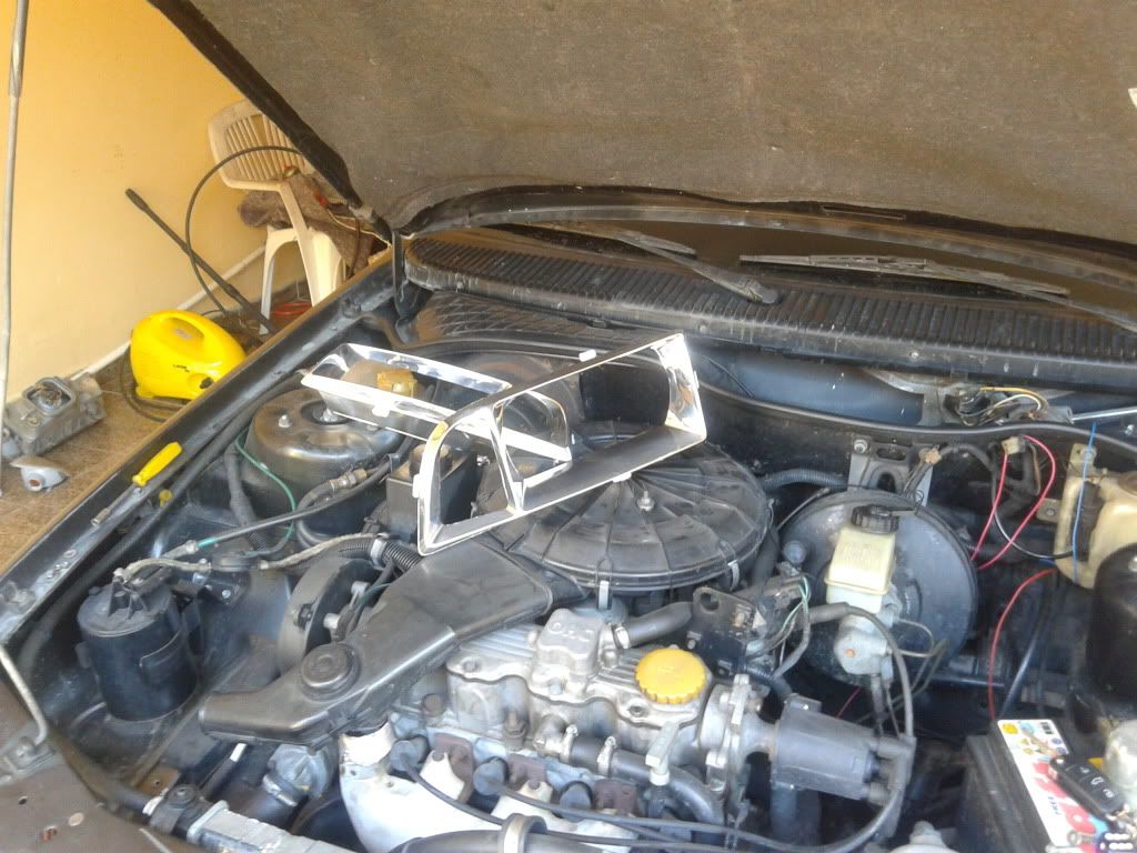

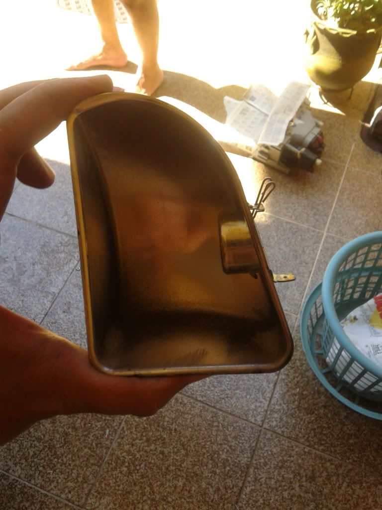

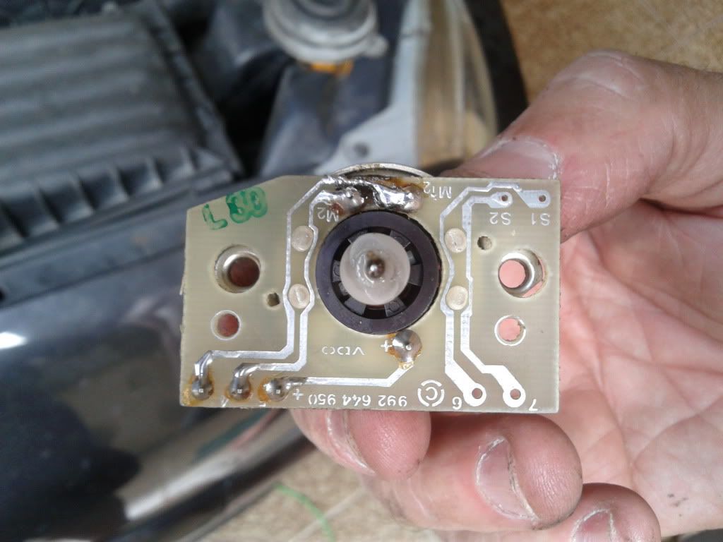

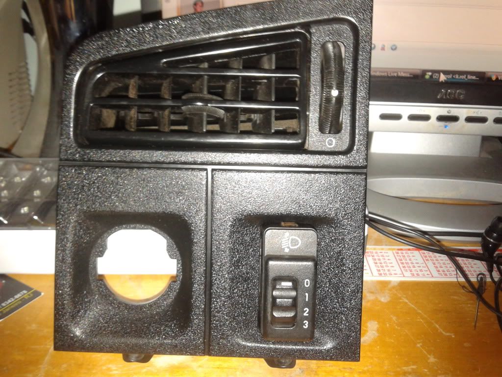

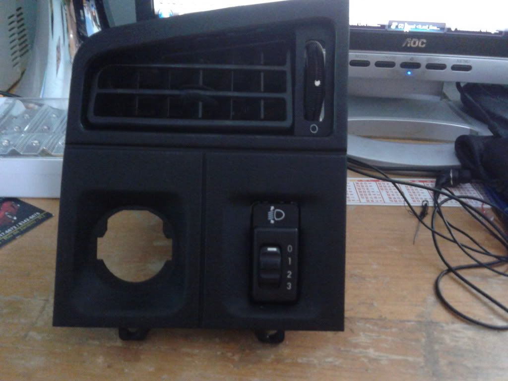

Chegou a moldura nova para juntar com o botão. Abaixo fotos. Se possível, teria como alguém que entenda, me explicar como funciona o botão de regulagem do Monza? Porque nem eu nem meu pai, entendemos a lógica pelo multímetro. O que acontece: 0 Da sinal só no pino dele, saiu corta, um outro pino da sinal contínuo em todos os números, e dois pinos não dão corrente nenhuma. Vi que o motor é regulagem manual com sistema elétrico interno, ou seja, entende-se até ai que é posição pré gravada em 3 pontos, sendo que no motor tem apenas 3 pinos também. Foi a interpretação que tivemos até o momento.
Enfim, quem puder estar ajudando, agradeço

Silva, meu Omega tem este sistema, mas o esquema elétrico dele tá muito ruim, não se enxerga nada, já tentou baixar o diagrama elétrico do seu Monza, quem sabe não tem na secão de ELÉTRICA.Silva90 escreveu:Finalmente chegouChegou a moldura nova para juntar com o botão. Abaixo fotos. Se possível, teria como alguém que entenda, me explicar como funciona o botão de regulagem do Monza? Porque nem eu nem meu pai, entendemos a lógica pelo multímetro. O que acontece: 0 Da sinal só no pino dele, saiu corta, um outro pino da sinal contínuo em todos os números, e dois pinos não dão corrente nenhuma. Vi que o motor é regulagem manual com sistema elétrico interno, ou seja, entende-se até ai que é posição pré gravada em 3 pontos, sendo que no motor tem apenas 3 pinos também. Foi a interpretação que tivemos até o momento.
Enfim, quem puder estar ajudando, agradeço![]()
Peças separadas
Pré encaixe
Encaixe
Vitor
Esta semana estive no SENAI e tirei umas fotos de uns esquemas do Omega, mas desta parte não tirei foto. :smt021 :smt021
O que posso lhe informar é:
O pino 3 é negativo e o 4 positivo (iluminação do interruptor) que sai do interruptor do farol e liga toda a iluminação do painel.
Vou ver o que consigo e lhe informo.

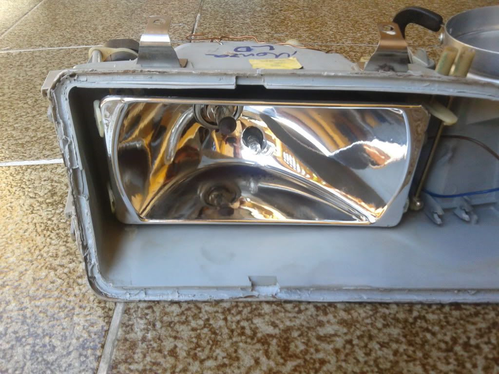

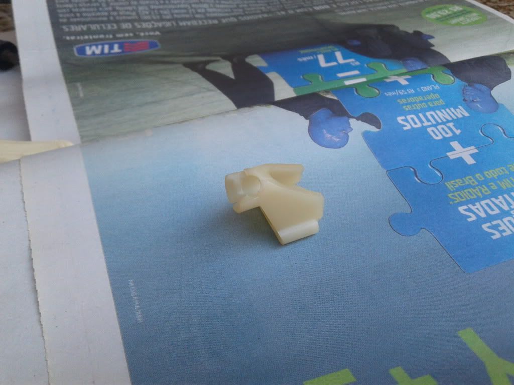

Primeiramente, a regulagem de um dos faróis veio quebrada, daí meu pai desmontou e colou novamente com solda plastica a peça quebrada, enquanto isso, ia adiantando outro farol, o qual a lente infelizmente estava trincada e aumentou MUITO por isso tive que remove-la e colocar a antiga do outro farol que comprei 2 anos atrás da Cibié mesmo. Porém sem Logo GM

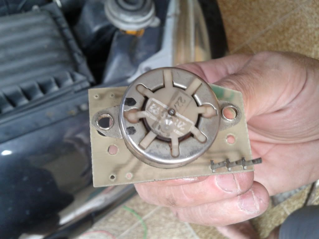

Todavia, identifiquei que motor de um que achei estar queimado, apresentava problema na placa interna porém o motorzinho que faz o giro de fato, está funcionando(sorte ter um pai que entende algo de eletrônica
) E dando cabeçadas ainda, ambos a entender o esquema exato elétrico para o motor funcionar, pois a voltagem tava fraca, porém fizemos uma ligação com pino 4 junto ao 7 e ai deu a voltagem necessária, algo assim, não me perguntem detalhes porque eu sou um idiota para essas coisas de eletrônica hsaUHSA.

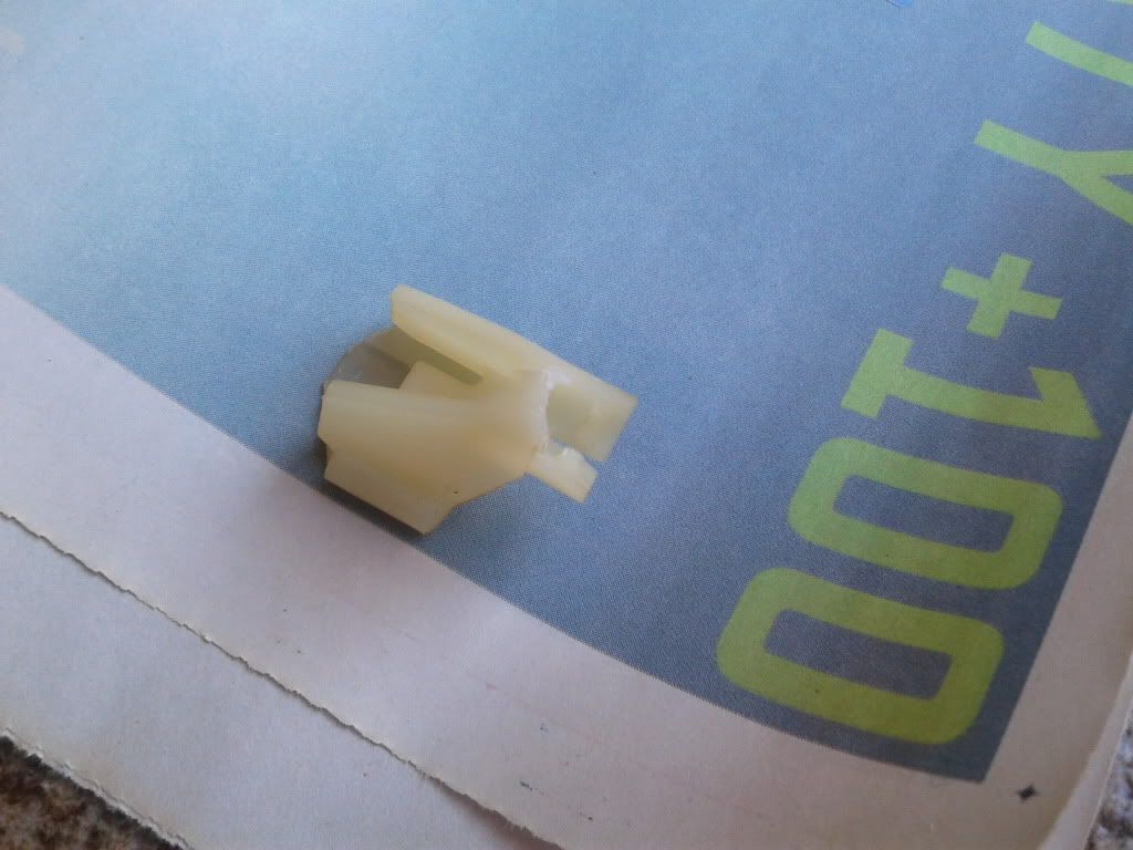

Abaixo algumas fotos. Nem passamos para 2ª fase ainda, instalação interna de botão e moldura, falta acertar o motor e entender ainda porque uma regulagem é dura para manusear e o farol mexe mexe mas não sobe(como se algo impedisse) e a outra ser "tão boba" qualquer movimento do motorzinho o globo trepidar junto(sendo que verificamos os dois globos antes de sair montando tudo de volta, porém agora, finalmente os 2 "regulam") as coisas estão caminhando devagar, mas estão indo. É uma saga bem dificil para meu pai e eu. Mas estamos levando na esportiva.
Foto da Presilha quebrada. Se alguém tiver sobrando que possa me dar ou me vender, mande um aviso aqui que entro em contato.

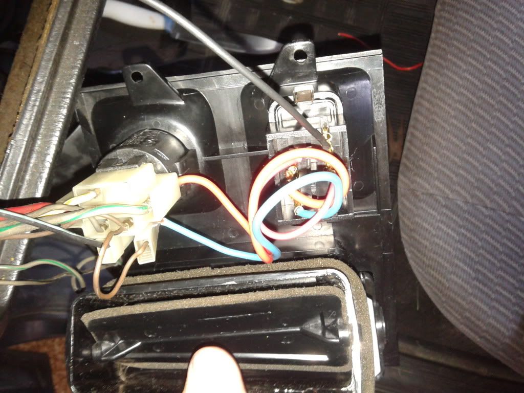

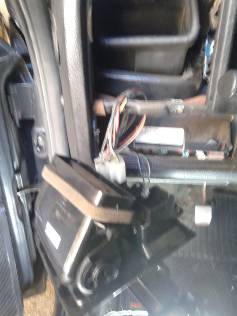

Feita a instalação interna e as ligações elétricas, porém, voltou a quebrar a "peça da regulagem". Infelizmente. Porém abaixo as fotos. Aproveitei para mexer no "hodômetro" do painel que não está funcionando, e ao que parece, a peça "não está encostando" no eixo que faz girar as engrenagens dos números, está com folga, provável desgaste, mas acredito que o motor esteja funcionando(ou não). Bem, vamos ver que bicho que vai dar isso tudo.
Caso alguém tenha ou conheça, que possa ter, carcaça de farol cibie sem uso, com as presilhas, sobrando que possam doar ou vender, que estou a disposição haha.
Vitor
