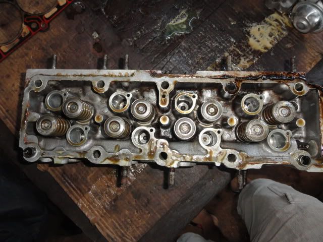

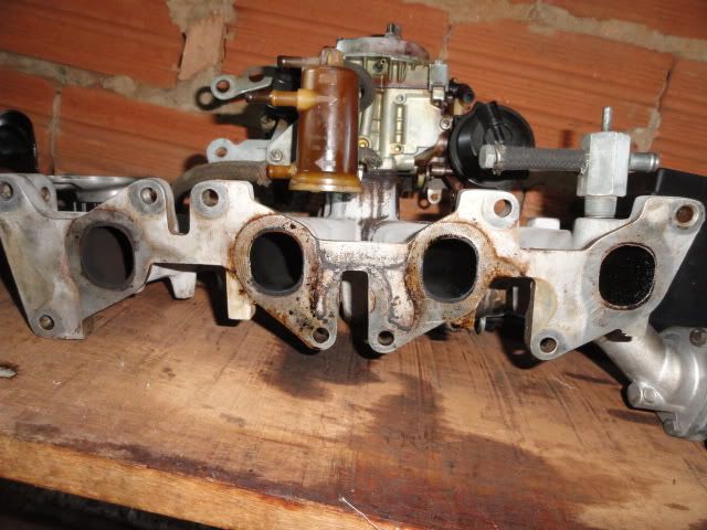

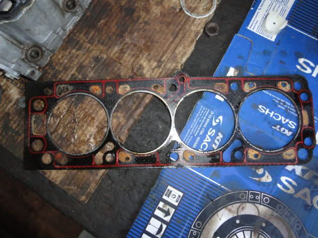

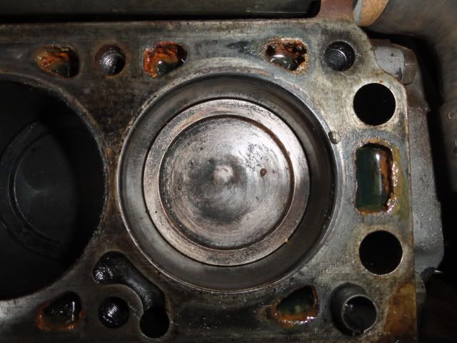

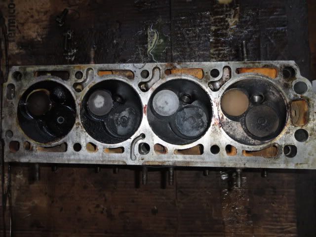

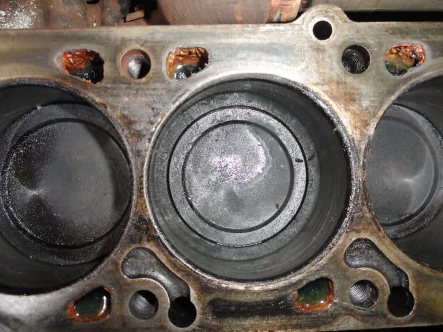

É com muita alegria e tbm decepção que lhes apresento o cabeçote desmontado pessoal.
Bem...foi me passado o parecer da situação:

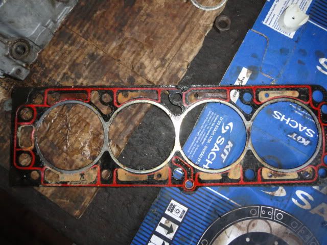

A junta queimou em três pontos e segundo o mecânico "queimou bruto" pq ela estava em tempo de "estourar".
Não sei se vcs vão enchergar dereito mas reparem nas areas escuras entre pistoes:
A antiga junta que ñ sei a marca:

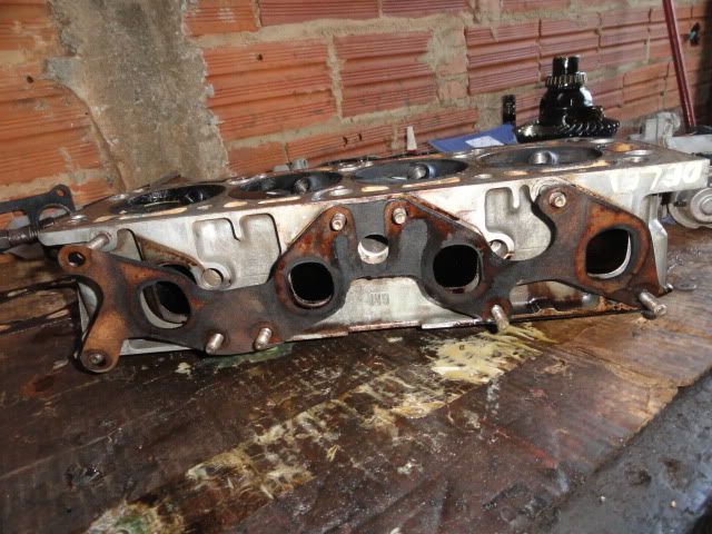

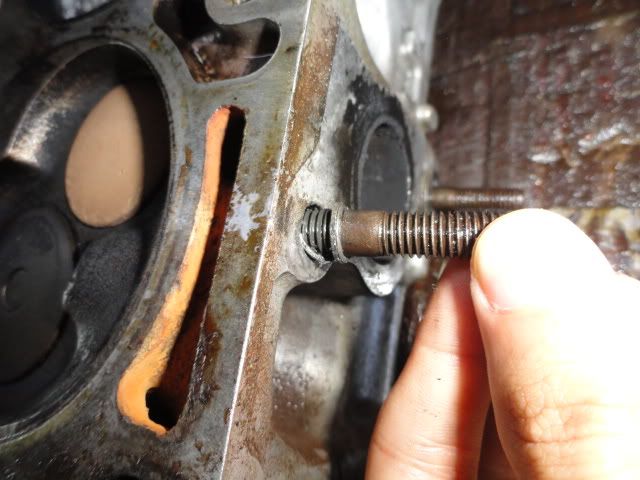

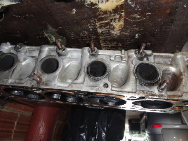

Agora o problema maior.O cabeçote foi levado na retífica p/ medição e ver se compensa o plainamento (fui junto com o mecânico) pois o mesmo ja havia sido plainado/retificado pelo ex mecanico.Foi contatado que se eu optace pelo plainamento o cabeçote ficaria no "minimo do minimo permitido" então o senhor logo disse que se optar pelo trabalho ele ñ se responsabilizaria e nem culparia o mecânico pois nesta cituação e com este carro poderia ocorrer quebra de uns "treco la" e risco de aquecimento. Então optei por ñ fazer o trampo e procurar um bloco novo ou melhor...usado em condições boas.
Mais uma cagada do ex mecânico:

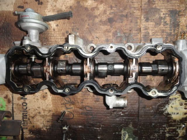

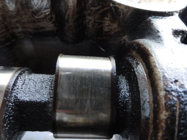

Segundo problema é o comando que segundo o mecânico esta muito gasto e poderia montalo devolta mas pode fazer barulhos e etc. Então optei pela compra de um novo.
Reparem nas bordas como estão gastas, isso ocorre em todos estes "locais", ao passar o dedo sente-se uma serta afiação como se pudesse cortar algo passando alí.

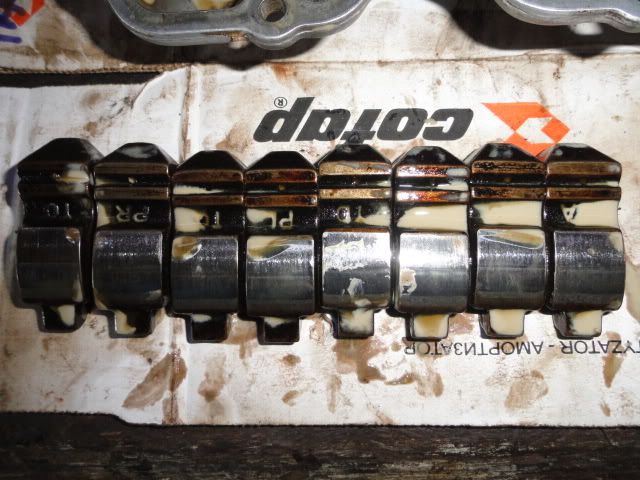

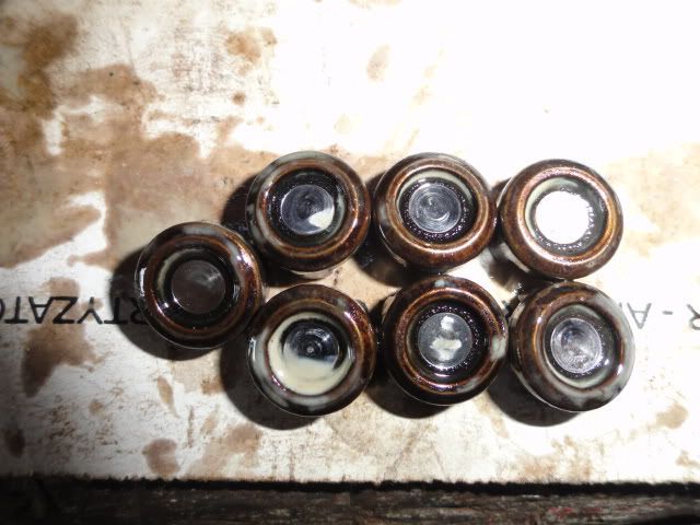

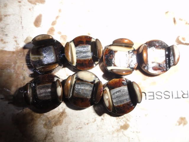

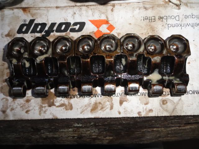

Tuchos e balancins estão bons poém tbm me recomendaram a troca dos tuchos e balancins mas como fica muito caro optei pela limpeza e caso apresente problema trocarei mais pra frente.

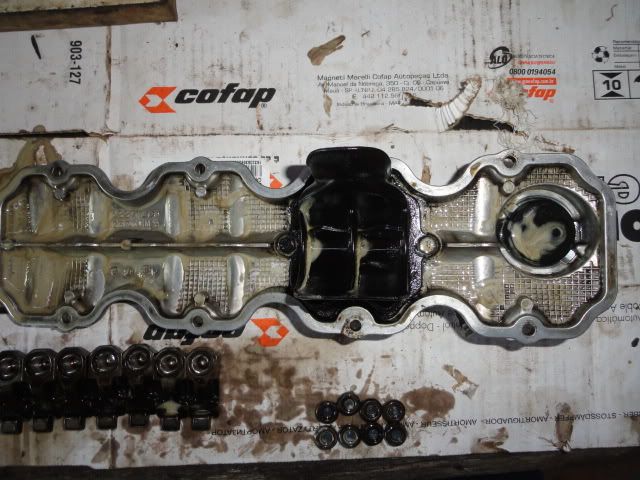

Essas pçs que ñ sei o nome estava faltando uma, são oito, trabalho do ex mecânico que se quer quando abriu o motor da ultima vez me atentou p/ tal...montou faltando um, imaginem só que problema poderia causar.Agora vou ter que comprar um separado.

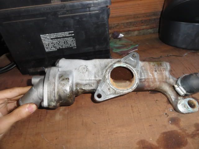

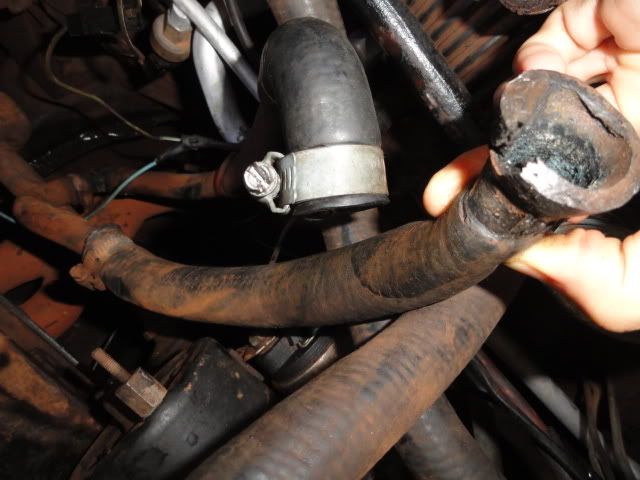

Mangueira a qual fiseram uma gambiarra...vou troca-la mas nem tenho ideia de qual seja:
Aqui a carcaça da VT e etc.:
Esticador, esta chiando muito e esta com folga na carcaça, mecãnico o condenou:

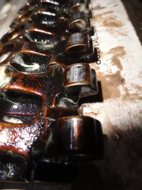

Pequei a gaiola das valvulas e tampa pra limpar e pintar, inclusive vou remover a parte plástica da tampa pra limpar o "blow-by" (acho que é isso)
