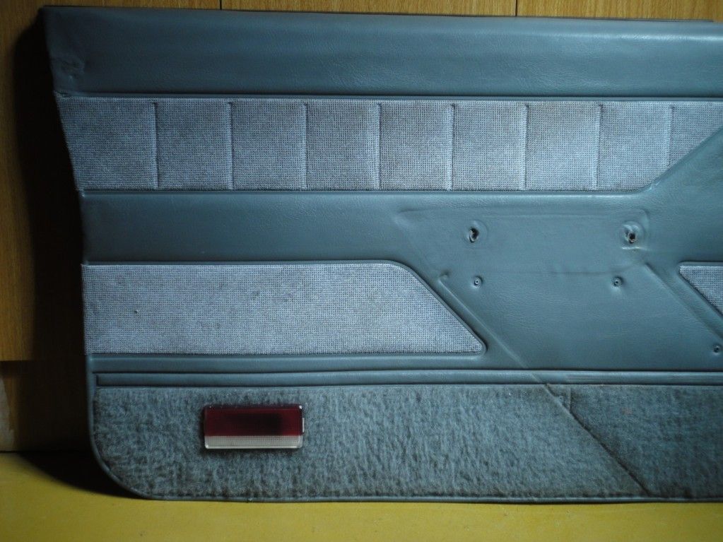

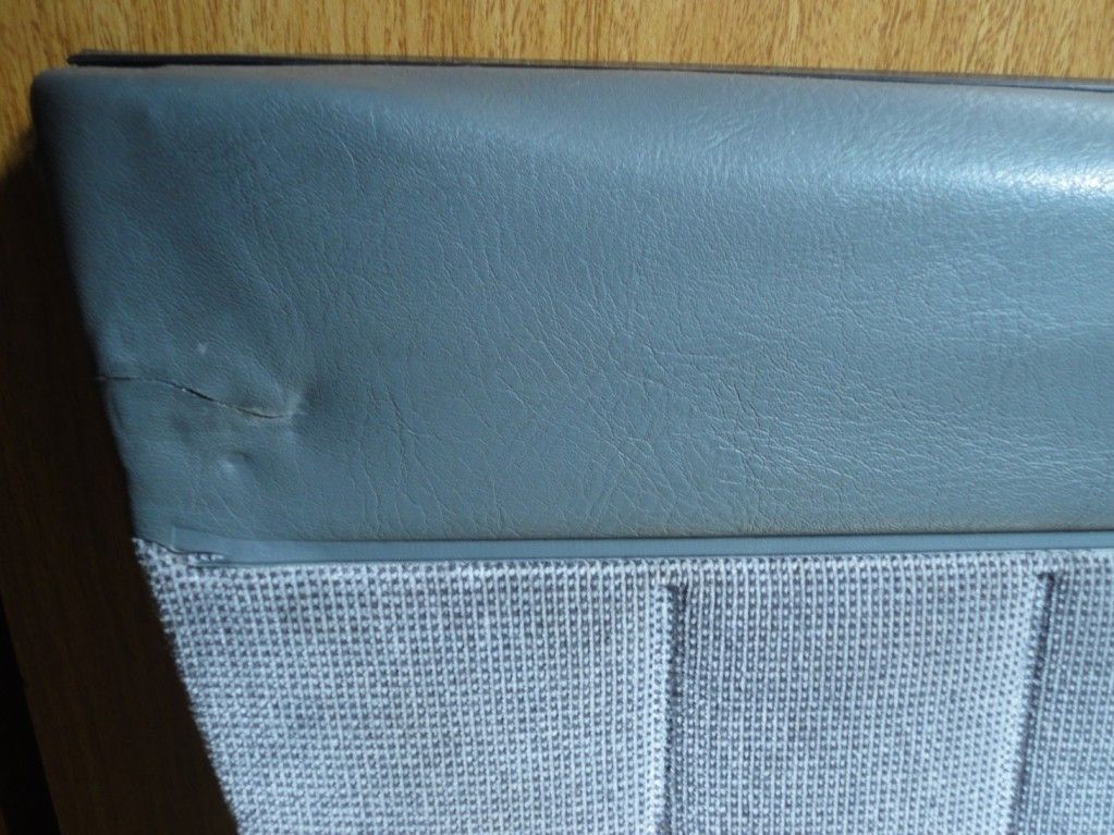

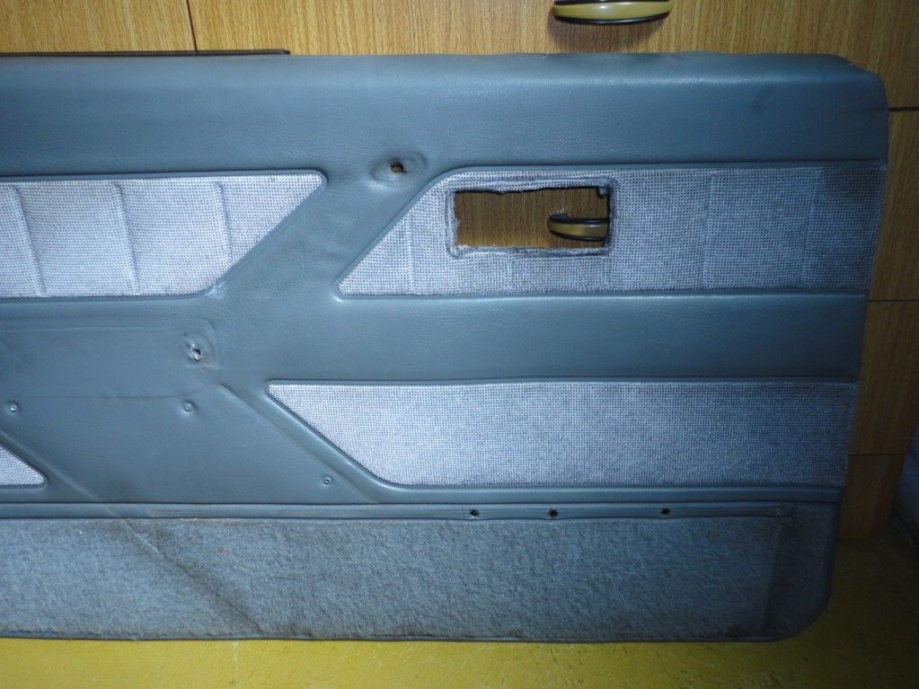

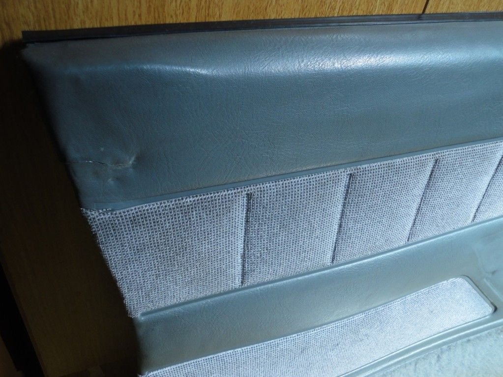

Pessoal, enfim acabamos com a colagem do courvin do forro da porta do motorista.
Para fazer a colagem, usamos cola Super Bonder, limpando previamente o courvin com pano embebido em álcool, para tirar qualquer sujeira e oleosidade. Enquanto meu pai ia aplicando cola, eu ia aquecendo o courvin com um secador de cabelos. É incrível como o calorzinho do secador ajuda a tornar o courvin momentaneamente mais macio para trabalhar. A colagem foi realizada de maneira a combinar as partes de maneira a mais perfeita o possível. Ficou muito melhor que eu esperava. A partir de uma distância de 2m nem se nota os vestígios dos rasgos.
E aí? O que acharam? Por favor, postem comentários. :smt023
Ficou pouco perceptível... bem discreto mesmo...

Pois é Evandro, ao vivo ficou mais discreto que nas fotos. Nessas fotos, a claridade do Sol está incidindo de forma inclinada, valorizando as pequenas irregularidades que acabam ficando nesse tipo de serviço.Evandro Monza SR escreveu:Ficou pouco perceptível... bem discreto mesmo...

Aprovado! :smt023
Melhor que isso não fica, chegou ao máximo do que se podia fazer.
Parabéns.
A dica do secador de cabelos é ótima! Se eu soubesse tinha feito isso pra colar o courvin dos forros do meu 86.
Parabéns.
