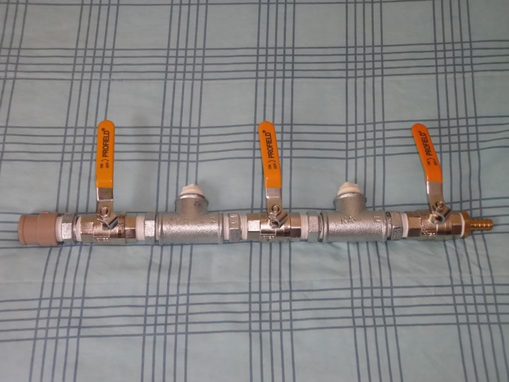

Motivado por um canal de vídeos que acompanho no YouTube, o canal do Diego Velocímetros, construí uma máquina de trocar líquido do sistema de arrefecimento:
Este é o vídeo onde ele ensina sobre o funcionamento e como deve proceder na troca do líquido:
Para a fabricação da máquina, tomei como modelo a que o Diego Paiva fez e colocou no seu tópico.

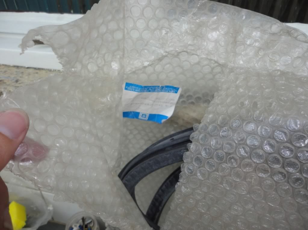

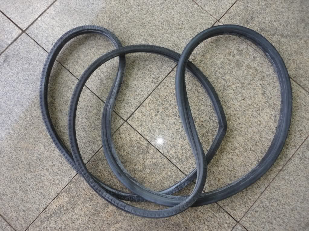

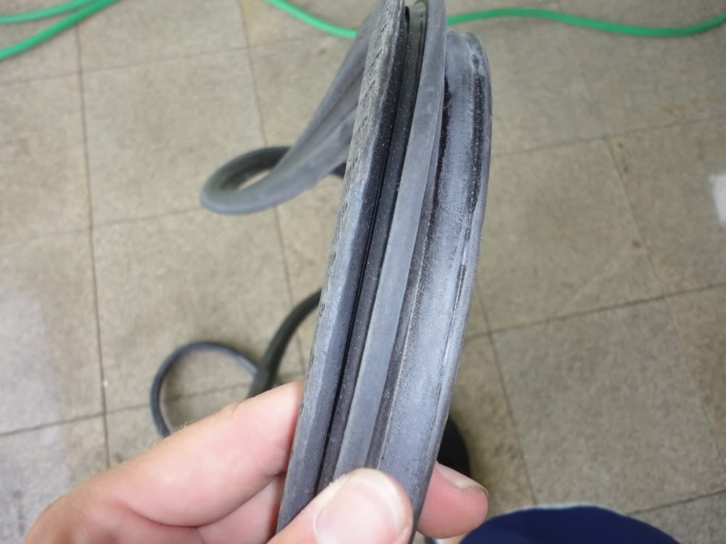

Pois bem, nesse meio tempo, fiz umas coisinhas no Monza. Tinha uma borracha de porta do Monza 2 portas parada fazia um tempo aqui. Era original GM, adquirida de um antigo revendedor GM do sul do país.
Já estava um pouco esbranquiçada pelo tempo, mas foi só fazer um limpeza com silicone que ficou zero bala.

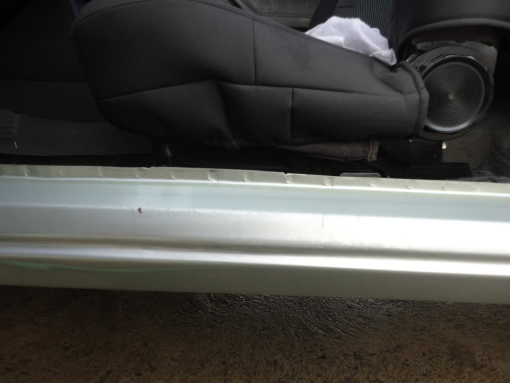

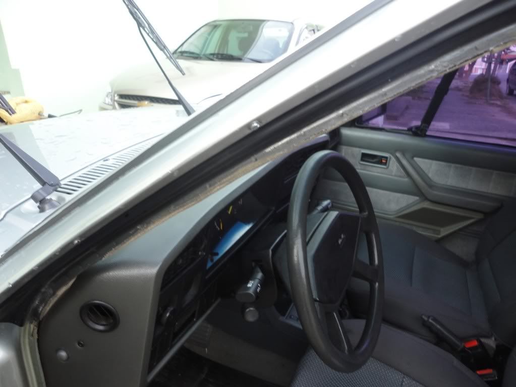

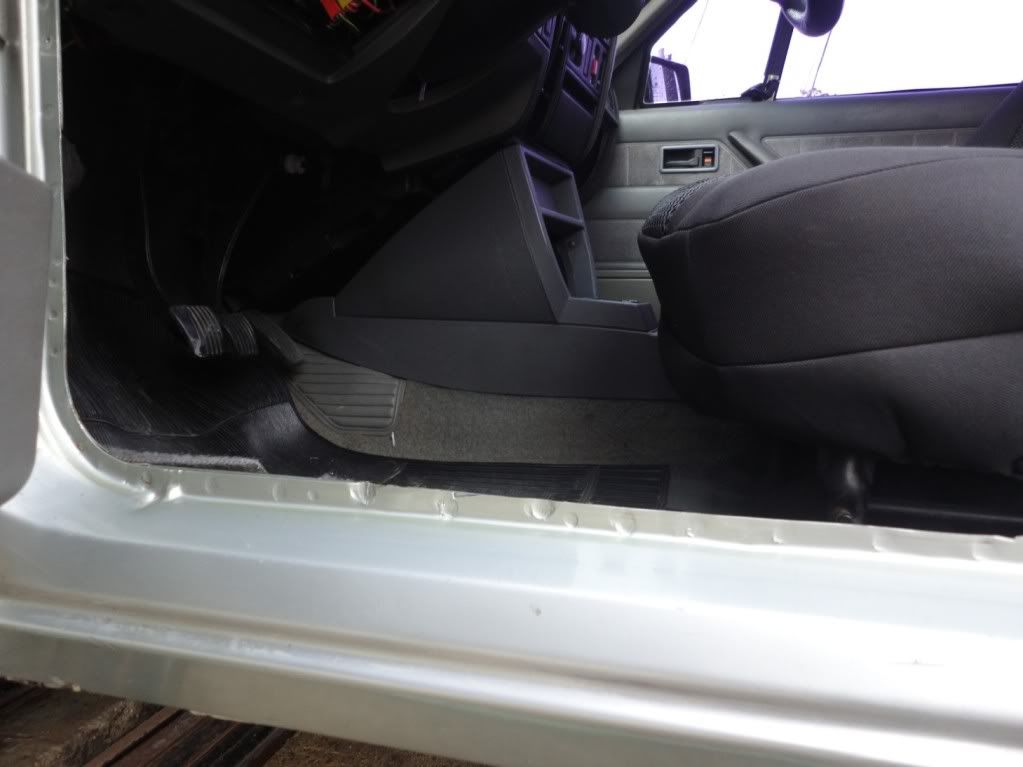

Como a borracha da porta do motorista do meu prateado já estava fazendo hora extra, resolvi trocá-la. Após tirar a soleira da porta, é só puxar a borracha, não tem segredo. Fiz uma limpeza cuidadosa em toda a extensão da borda onde vai presa.
Aproveitei também e recolei o forro de teto que já estava descolando na parte de cima.

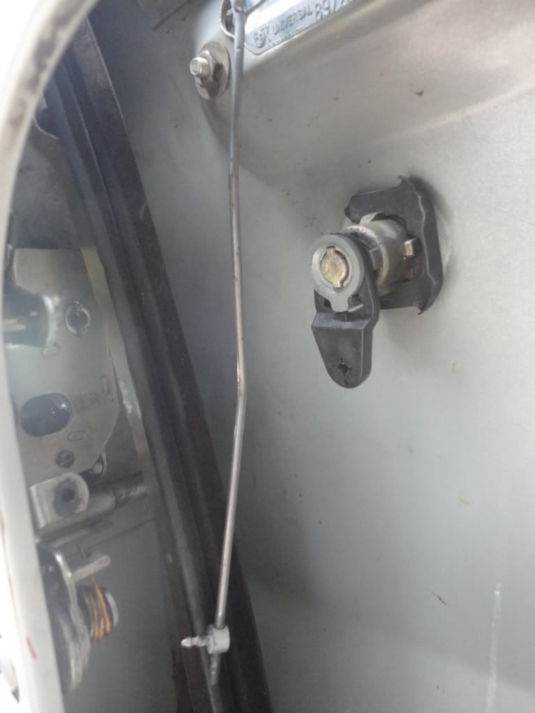

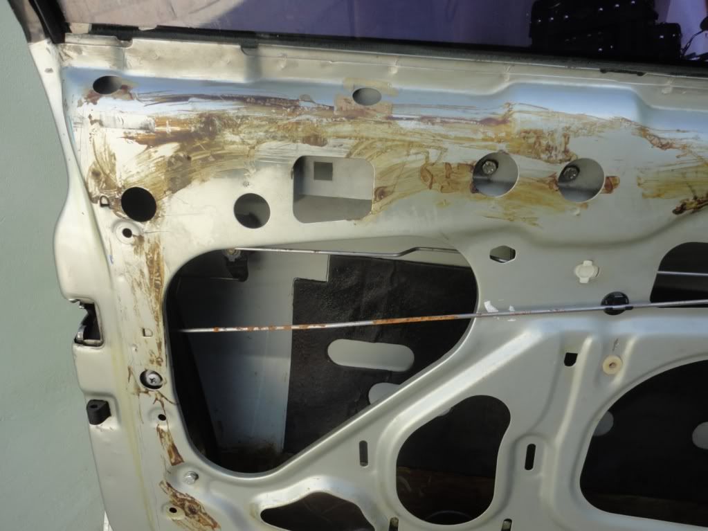

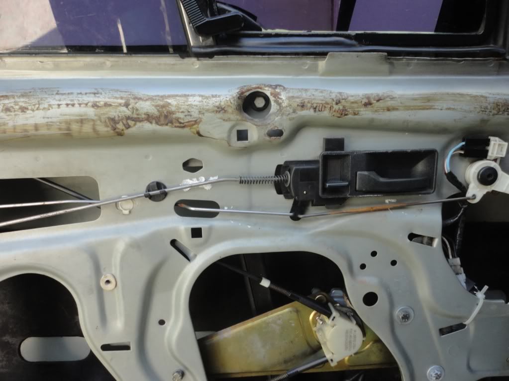

Tive então que abrir a porta do motorista que já havia sido limpa e revisada um ano e meio atrás (abril de 2012), com lubrificação de fechadura, limpeza das canaletas dos vidros, troca do motor do vidro da porta e passagem de anti-ruste na parte inferior, onde frequentemente enferruja. Surpreendemente, esperava que o interior da porta já estivesse imundo de novo, mas não: tinha só um pouco de poeira em baixo e a camada de anti-ruste intacta.
Adquiri uma fechadura nova, da marca Universal. Ela é até aparentemente de boa qualidade, zincada e bicromatizada. Mas peça paralela é sempre peça paralela: ao colocá-la, os parafusos não estavam pegando rosca. Tive que passar o macho nas roscas e deu certo: consegui aparafusá-la na porta. Porém, depois de montada, aconteceu ainda de o cilindro da fechadura não ter força o suficiente para travar a porta: mesmo com a chave chegando no batente, a haste de travamento não acionava. Percebi ser bem mais dura que na fechadura velha, provavelmente original ainda. E ainda por cima constatei que ela não melhorou em nada (pelo contrário) o fechamento da porta. Resolvi então, voltar a velha no lugar, após uma limpeza criteriosa, daquelas que as suas mãos não sujam mais ao manuseá-la. Bem que você me avisou, né Diego?
Parti então, para a troca dos pinos da articulação da porta, pois o batente já estava regulado o máximo para baixo. Felizmente, já tinha em estoque 2 pares de pinos zeradinhos e originais. Estava muito temeroso quanto a este serviço, com o medo de meterem a marreta e tals... Mas levei a uma funilaria aqui perto de casa e foi bem tranquilo: o rapaz tem aquela ferramenta da Raven própria para a troca dos pinos. Em 10 minutos, os pinos estavam trocados. A folga vertical na extremidade da porta, antes em uns 8mm, reduziu bastante para uns 3mm. Por sinal, já tinha lido aqui no fórum que a folga não sai totalmente. O fechamento melhorou uns 60%, mas ainda não ficou macia como a porta do passageiro. O funileiro (o Diego já havia me dito isso também) me deu a esperança que, com o amaciamento da borracha nova, tende a melhorar. E, realmente, já está ficando mais macia mesmo.

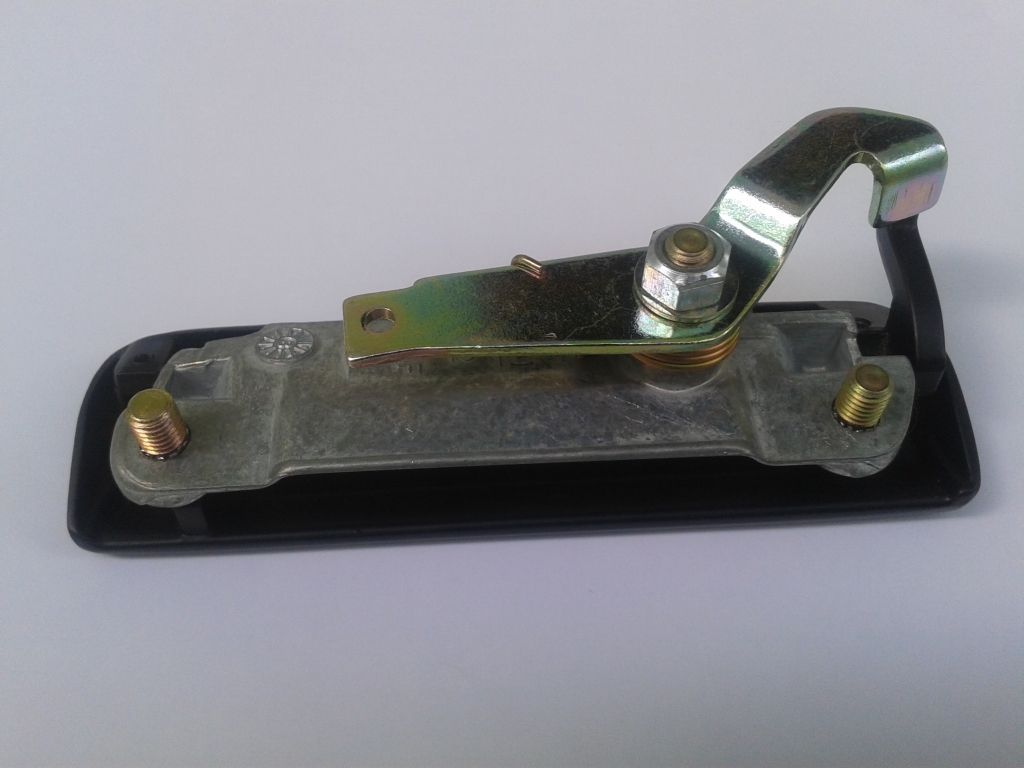

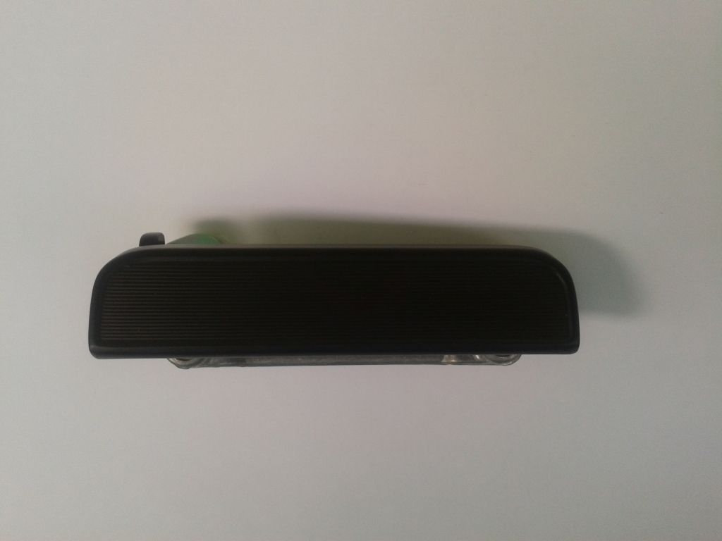

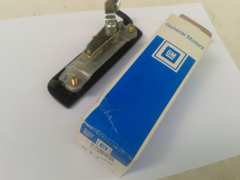

Aproveitei e finalmente troquei a maçaneta da porta do motorista por uma genuína. Encontrei na concessionária GM da minha cidade (Ritmo), graças ao pecapecas. Estava adiando porque não queria abrir a porta só para isso. E, dentre as muitas aparentes frescuras que muitos monzeiros e eu fazemos pra deixar nossos possantes em dia, esta é uma que compensa, com certeza. Nada de folga e aspereza no acionamento! É incrível como, mesma esta sendo uma peça de estoque relativamente novo (e, portanto, presumivelmente não com a mesma qualidade das peças antigas, quando o Monza ainda era carro em linha), é muito mais macia que aquelas paralelas de 15 conto que achamos em qualquer auto-peças.

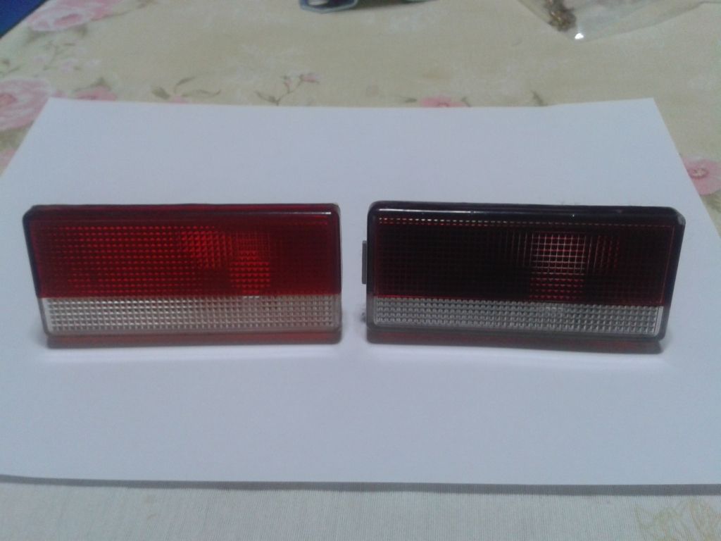

Com o forro de porta fora, troquei a lanterna da luz de cortesia por uma original, usada de ferro-velho, mas em estado de zero. Observem a diferença, original vs paralela. Já tinha notado comparando com a do forro da porta do passageiro.

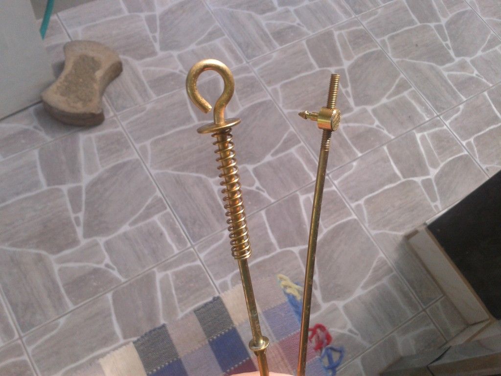

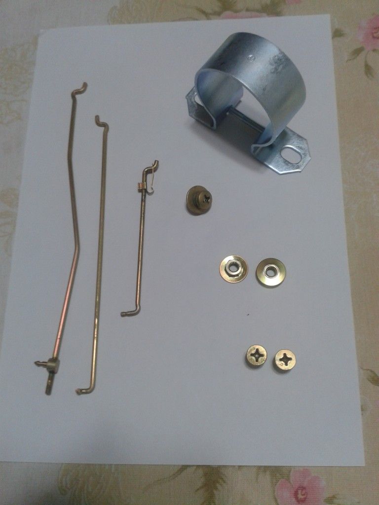

Existe aquele ditado que "se já está no inferno, então abraça o capeta". Embora tenha dito, que a porta estava surpreendentemente limpa por dentro, os varões estavam com uma casca de ferrugem novamente, mesmo eu limpando-os com esponja de aço na revisão passada. Resolvi fazer uma bicromatização nas peças. É relativamente barato e o visual é outro.
Estado dos varões antes:
Depois:
Aquela em cima à direita na primeira foto é a braçadeira da bobina, que usei para testar a qualidade do serviço dos caras. Eu gostei, Aprovado!
Como acontece frequentemente em reforma e restauração de carros, as coisas sempre tem efeitos colaterais, mesmo quando escolhemos peças e serviços de primeira. Depois da troca da borracha, a porta ficou dura demais para fechar, no meu gosto. Digo isso comparando com a porta do passageiro, que está uma seda. Mesmo depois de uns 2 meses de troca da borracha, continuou precisando de um esforço extra para fechar. Meu pai desde o começo disse que a borracha era culpada, que talvez fosse mais espessa que a que estava no carro, mas resolvi primeiro tentar trocar a fechadura, na esperança de folgas da mesma estarem dificultando o fechamento.
Depois:

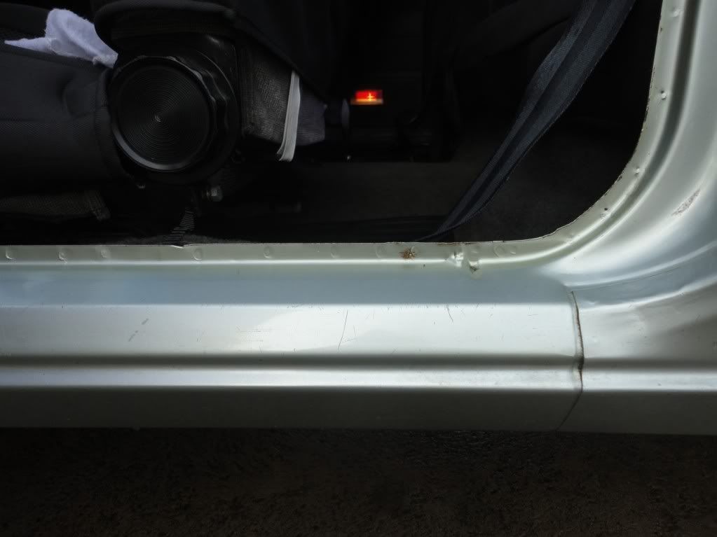

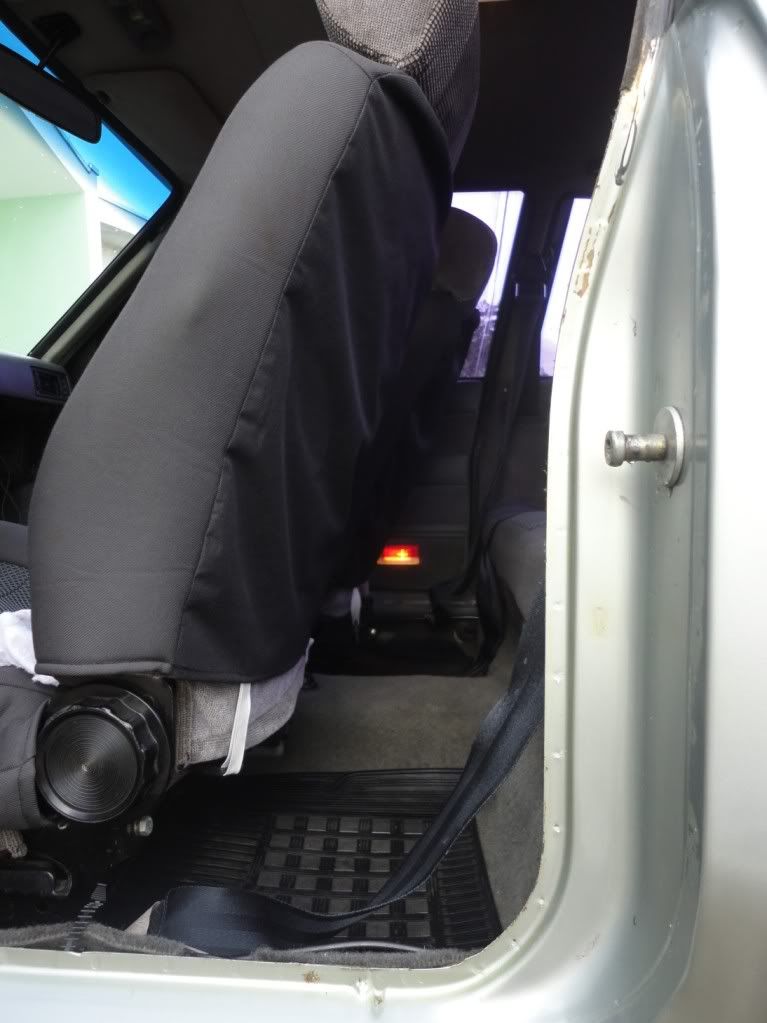

amigo,aquela soleira de plastico que fica dando acabamento na borracha da porta.
esta.
ela tem um pino que segura ela?ou tem parafusos?
no meu carro esta com parafusos,e nao vi nem na lata nem nela nada que indicasse que um dia teve pino ali.
meu tio tinha um monza 84 que tinha uns pinos igual dos ....
e o furo na lata era maior para encaixar os guias das soleiras.
um abraço amigo :smt023

Isso mesmo, bobina, Jesuíno, vou corrigir lá.jesuino b ferreira escreveu:
bobina :smt023
outra coisa,aquela soleira de plastico que fica dando acabamento na borracha da porta.
esta.
meu tio tinha um monza 84 que tinha uns pinos igual dos ... que pariu.
No meu, as soleiras também são presas somente por parafusos. Nesse Monza do seu tio, onde esses pinos ficavam? Onde, nos nossos, ficam os parafusos? :smt017
Curiosamente, percebo que, do lado do motorista, a soleira não casa bem com o acabamento do tabelier. Fica um vão um pouco maior que no lado do carona. :smt023

sim.No meu, as soleiras também são presas somente por parafusos. Nesse Monza do seu tio, onde esses pinos ficavam? Onde, nos nossos, ficam os parafusos?
como era molecote na epoca e meu tio muito enjoado eu quase nao mexia no carro.
mas me lembro que tinha uns pinos iguais dos ... e para tirar as soleiras,empurravam eles para dentro e logicamente depois tinham que comprar outros.
as soleiras por dentro tinham os encaixes para encaixar na lata.os pinos abriam e nao deixava sair.
na epoca ele precisou trocar a borracha da porta direita,alguem rasgou ela com o pe,e me lembro dele excomungando quem teve a ideia de colocar os pinos.
pois ele morava em chacara e para comprar os pinos ia ter que atravessar a cidade para comprar outros.
mas,curiosamente,nunca mais vi monza com eles :smt017
