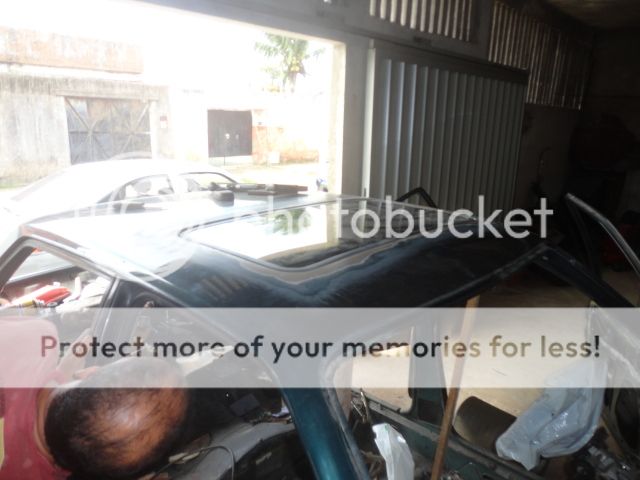

Muito obrigado, pessoal... O teto está 95% pronto. Só não terminamos ontem, pois o spray de galvanização a frio acabou. Sendo assim, não deu pra pontear as travessas, pois temos que passar o spray antes. Mas sábado que vem, o teto estará 100% pronto.
Digamos que 60% da funilaria está pronta. Pois o teto era a parte mais complexa e já está feita.... grande parte dos amassados também já foi feita. Agora falta concluir os amassados, fazer os acabamentos e as ferrugens..... Devagarzinho chegamos lá! :smt023

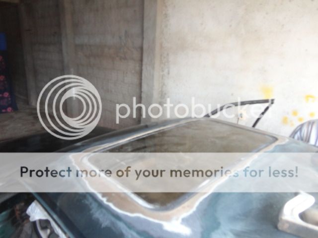

Aqui a parte do vidro traseira, havia ficado desnivelada do teto. Mas no vidro mesmo existem uns parafusos de regulagem do vidro, que permitem que este fique da mesma altura da lataria...
Depois de reguladinho:

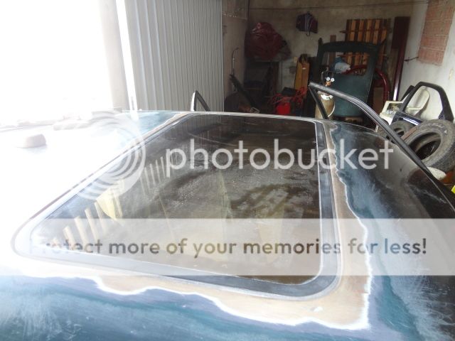

Visão interna:
Quase na construção civil, o teto todo escorado, rs, rs....
