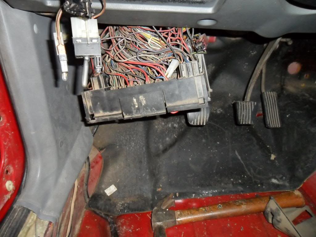

Enfim, parti pra elétrica. Retirei a caixa de fusíveis para refazer algumas coisas e ver seu estado geral. Elétrica desse carro se resume em uma palavra, imaculada! Fui o primeiro a mexer nele, nem alarme não-original fora instalado.
O martelo da foto foi onde desamassei o local dos drenos do assoalho. Fui batendo com o martelo e uma barra de alumínio, voltou rápido a chapa. Tem um local que o carro enroscou em algum lugar, rasgou a lata em um dreno, literalmente.

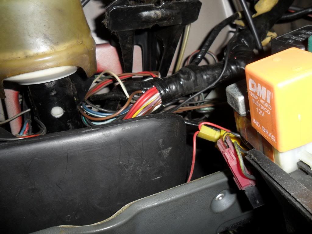

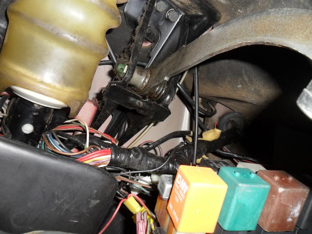

Enquanto eu removia a caixa de fusíveis, caiu essa peça preta que não faço idéia de onde é:
Vou refazer o botão do injetor de gasolina da partida a frio, em uma das foto se percebe o fio vermelho passando ao lado do chicote que vai para o cofre, vou puxar um 12V pós chave direto da caixa e colocar um botão da mala elétrica do Monza sedã.
Arranquei todo o chicote do rádio original. Vou colocar um SD200 pra empurrar os falantes internos e esse chicote ia ficar jogado lá, sem uso, arranquei. Se um dia decidir, volto ele pro carro. Está completinho também, sem nenhuma emenda e com o potencioômetro original ainda.

Muito bom Luiz, bacana ver um carro com essa idade virgem nessa parte que considero critica que é a elétrica, o meu também nunca foi mexido nada na elétrica dele, só foi instalado o rádio e um amplificador, que foi puxado da bateria, só... o resto, fui o primeiro a mexer também...
