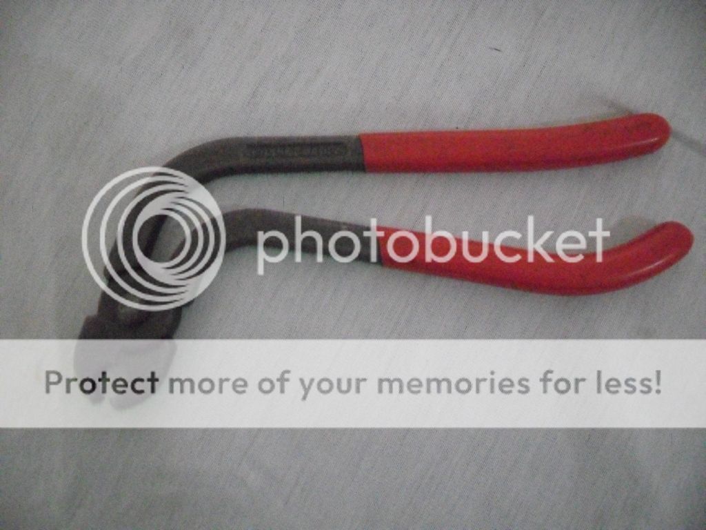

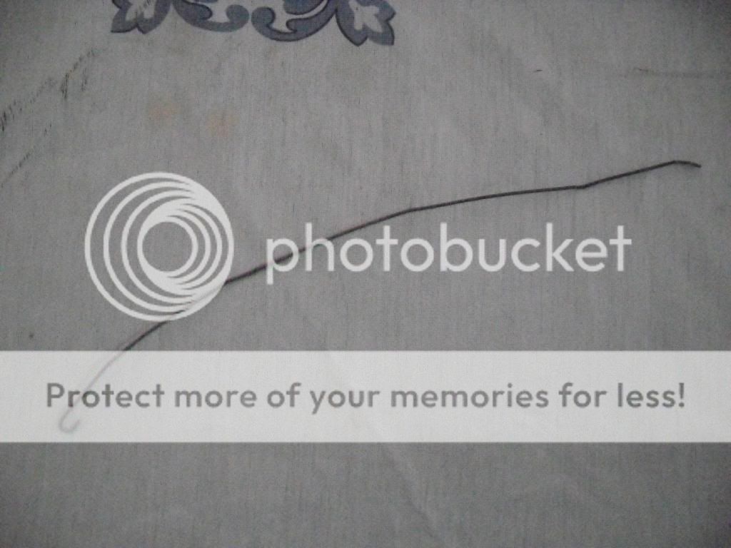

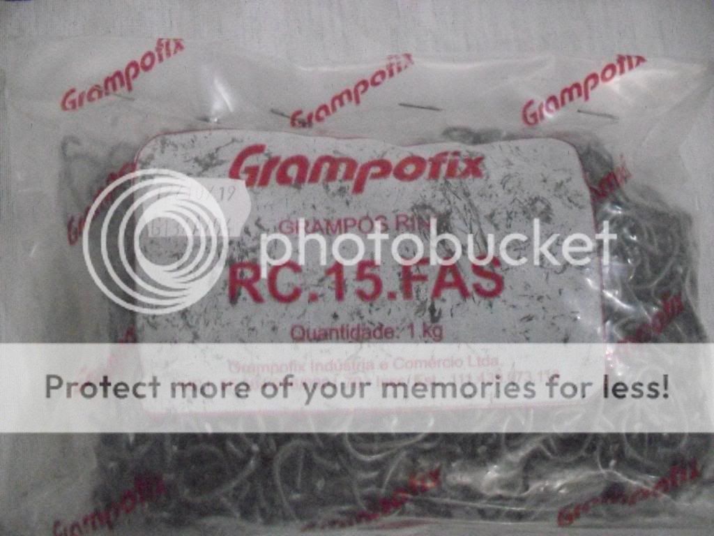

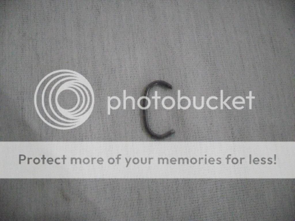

Para montagem vc terá de comprar arame de aço para fazer outros que moldam o banco, é super simples, pois é quase certeza que os existentes já devem estar enferrujados e deve ter um alicate como este da foto e grampo "C" usado em tapeçaria automotiva como estes para voltar tudo pro lugar.
Alicate
Arame
Grampo

Chico, desta parte me diante dá pra ter uma noção, viewtopic.php?f=43&t=5260&start=725, mas já lhe adianto, cortar os grampos que vem no banco, pode preparar um bom alicate de corte, pois os bichinhos são duros pra caramba, e os arames que dão formato do tecido na espuma pode considerar torcar todos como falei logo a cima.
Quando reformei os bancos do Classicão não tirei fotos do processo de desmontagem, pois iria servir somente como moldes, mas retirei todos inteiros.
Os arames substitui por varetas de arame inox, pelo menos não me preocupo em enferrujar mais, pode ser usado arama de aço inox também, mas já lhe adianto, estou cortando um dobrado, para virar o mesmo para refazer as estruturas do encosto do Omega, é duro demais
