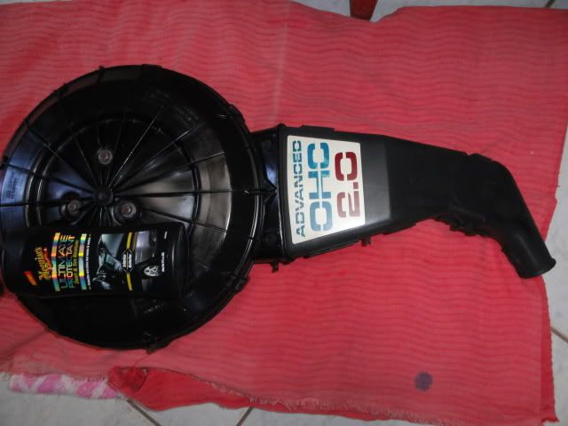

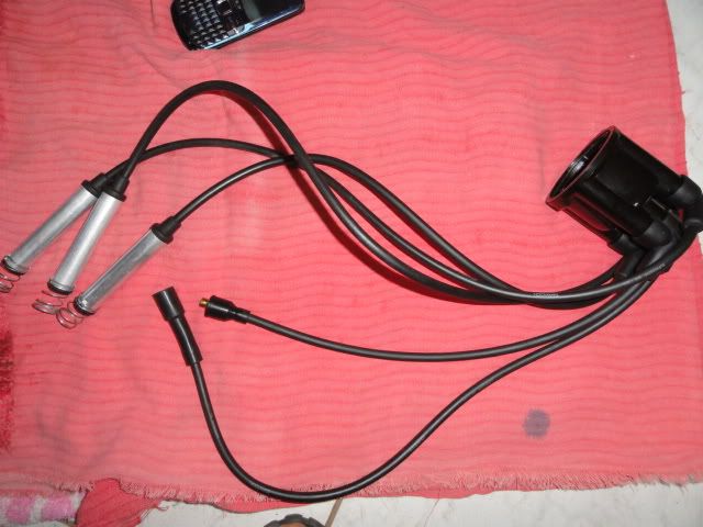

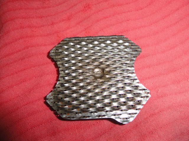

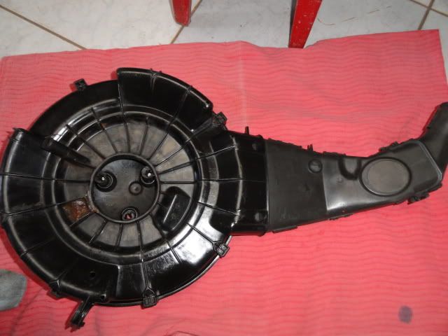

Pelo menos pra me dxar mais calmo hj comprei uns itens e fiz alguns trabalhos por aqui no sogrão pra distrair:
Cabo de velas, tampa do distribuidor, filtr blow-by e carcaça do filtro de ar limpas e condicionadas.
Desobstruí o caninho do SISTEMA DE VENTILAÇÃO FORÇADA DO CARTER...o tópico que Waldir indicou ajudou muito somado aos esclarecimentos do Jesuino e rapaz tem que ter paciencia mesmo pra tirar aquela pedra de sujeira que tem alí, mandei car 80 e fui cutucando com arame e leves batidas com chave philips até que abriu as duas passagens.
Obs.: Este caninho da imagem é o que vai a mangueira do filtro de ar certo e o do outro lado é do cânister?

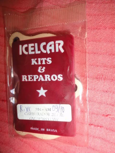

Comprinhas:

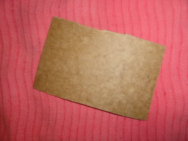

Tive que comprar o kit pq na verdade eu ia precisar só daquelas duas juntas finas que vão dos dois lados do "baquelete", aquela junta de maior espessura que liga o carb. no coletor ($5,00).
Baquelete ($2,00)
"Papel de junta" vou usar pra tirar o molde e cortar visto que ñ se encontra a junta da carcaça da VT no cabeçote ($0).

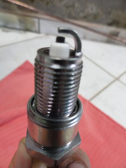

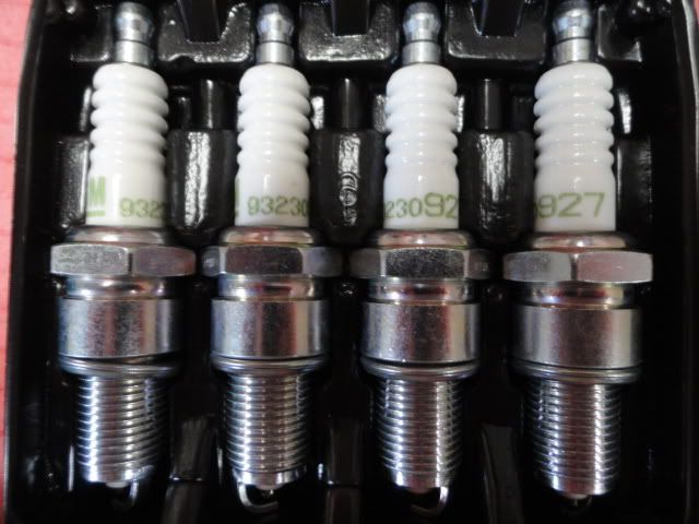

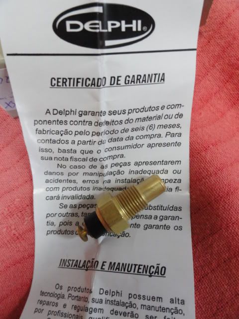

Vela GNK GM-Green ($50)
Sensor de temp. do cabeçote no painel ($20)
Baquelete ($2,00)
